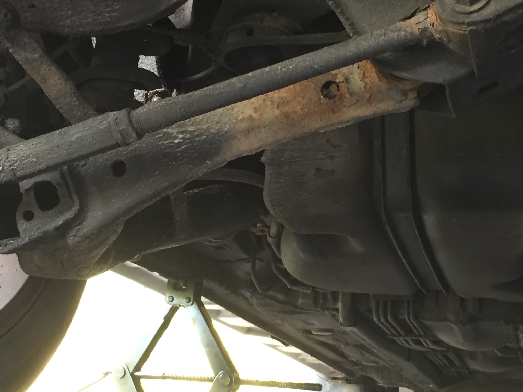

Jag vill härmed be er att dela med er av era erfarenheter om reservdelar som är omöjliga att hitta annat än hos Toyotaåterförsäljare som skörtar upp en tack vare vetskap om noll konkurrens. I mitt fall gäller det en tvärgående länkarm bak, art.nr 48720-21010, som bilprovningen underkänt och som Askling bil kräver 7600kr för att byta. Detta tycker jag är att utnyttja sin ställning hänsynslöst och skamlöst.
Jag har sökt efter begagnade delar men just den länkarmen hittar jag inte på skrot. Finns det någon trevlig själ här som gjort på annat vis än anlitat märkesverkstad och kommit undan lite billigare och vill dela med sig av sin erfarenhet? Känner någon till någon återförsäljare eller sida på internet som säljer såna reservdelar lite billigare, får ni gärna dela mer er till mig.

hur mycket av priset är delen och hur mycket är arbete ? om det är armen som cheetah1 länkar till så kräver den exempelvis att tanken tas ner på ST202 (celica), det kan ju vara nåt sånt på avensinsen också.
har du kollat med andra verkstäder ?

Nej, den det gäller är den här https://www.toyotapartsdeal.com/oem/toy ... 21010.html
Har frågat autoexpertens verkstad och de vill ha 1800kr för arbetet. Vet inte hur stor del av toyotas kostnad är varans pris respektive arbetskostnad.Har hört att folk köpt delar från tyskland för mycket billigare peng, men vet inte själv om några sidor som man kan beställa på.

Exakt vilken bil är det? Är det en T22 eller en T25 (skiftet skedde specifikt 2003) och är det en kombi eller sedan?

T25, sedan

Nu är jag ute på djupt vatten känner jag, men är det den som navet sitter på här?

Det märkliga är att det artikelnumret du har kan jag inte hitta att det skulle finnas på en Avensis T25 över huvud taget...

Nu hittade jag den, den heter 48720-05010 när den sitter på Avensis.

Det är den rostangripna med ett hål på. Var sökte du?
