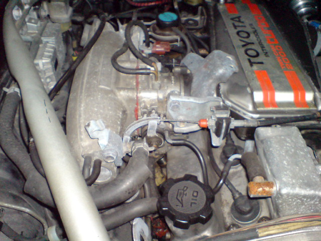

Växellådskylaren har ja fått koll på vart den ska nu också men två (minst) frågor återstår. Vart ska de inringade BLÅA och RÖDA områdena kopplas? Är det så enkelt att BLÅ och RÖD ska kopplas ihop? Känns som att det är så fel böjning på slangen isåfall.. Och är det något mer som ska skruvas fast med de GRÖNT markerade skruvarna?

grusmacka skrev: Växellådskylaren har ja fått koll på vart den ska nu också men två (minst) frågor återstår. Vart ska de inringade BLÅA och RÖDA områdena kopplas? Är det så enkelt att BLÅ och RÖD ska kopplas ihop? Känns som att det är så fel böjning på slangen isåfall.. Och är det något mer som ska skruvas fast med de GRÖNT markerade skruvarna?
Om den blåa slangen kommer ifrån ventilkåpan så ska den kopplas ihop med den röda, vet dock inte vad den fyller för funktion egentligen, finns ju en annan mkt grövre vevhusventilation. Jag har pluggat den anslutningen i bägge ändar isället.
Dom skruvarna sitter helt klart på fel ställe, finns inget mer som ska skruvas fast där.

Om det sitter rätt på min så ska den blåa ihop med den röda ja.
