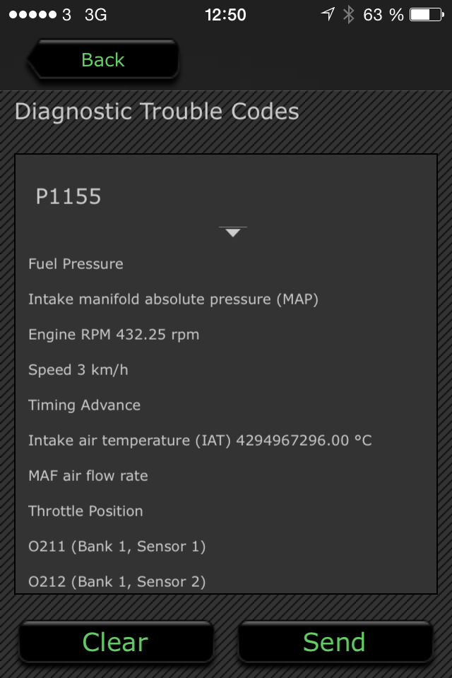

Har en toyota previa 2002 års modell där motorlampan börjat lysa har bytt sensor 2 bank 1 men ändå kommer denna felkoden upp igen då motorn uppnått drifts temperatur hastigheten kan vara 90 km/h men ändå säger den att den är låg då man läser koden undrar om någon har tips på vad felet kan vara.
- felkod.PNG (87.42 KiB) Visad 5658 gånger

Rent spontant känns det lite väl varmt med ~4 miljarder graders insugstemp ?
Enligt google verkar koden mer tydligt betyda "air/fuel sensor heater, Bank 2 Sensor 1", och vissa
verkar ha löst problemet genom att spraya elektronikspray i kontakterna till denna.

Det är tyvärr testat med utan framgång och jag håller emd om att insugstempen är väldigt hög enligt felkoderna. kör man analysen av insugstempen på den funktionen i mtaren ligger den på ca 10 grader då felkoden komGlenn skrev:Rent spontant känns det lite väl varmt med ~4 miljarder graders insugstemp ?

Felkod P1155 är väl Bank 1 sensor 1, dvs den före katten och det är katten närmast kamkedjan som är bank 1. Har du ohm mätt den? Minns inte riktigt men värmeslingan i sensorn skall nog hålla ca 2,2-3 ohm ungefär.
I den här filmen mäter han 2,5 ohm https://www.youtube.com/watch?v=7dyeub41IGE
Ursäkta, Fel av mig, P1155 är bank 2

har fått fram det är bank 1 ´sensor 2 men det är ju ingen a/f sensor ju vad jag förstått utan en syre sensor endast har i ofs bara Sensor 1 i bank 1 kvar att byta nu då en fel kods läsare sagt bank två sensor två med
