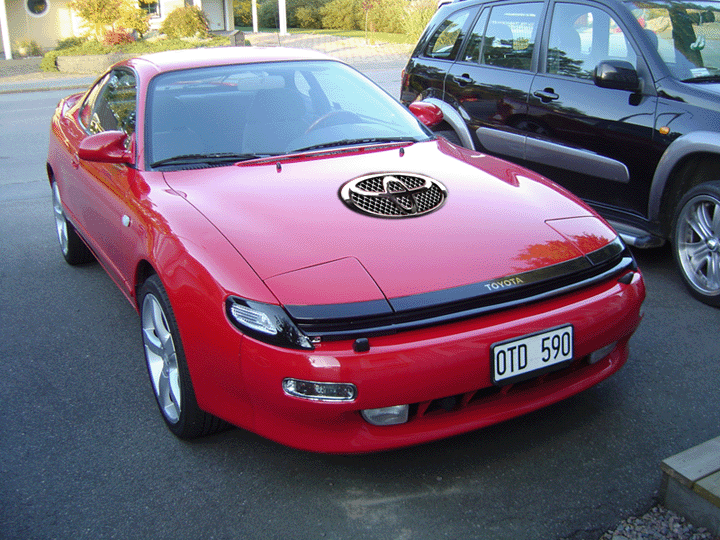

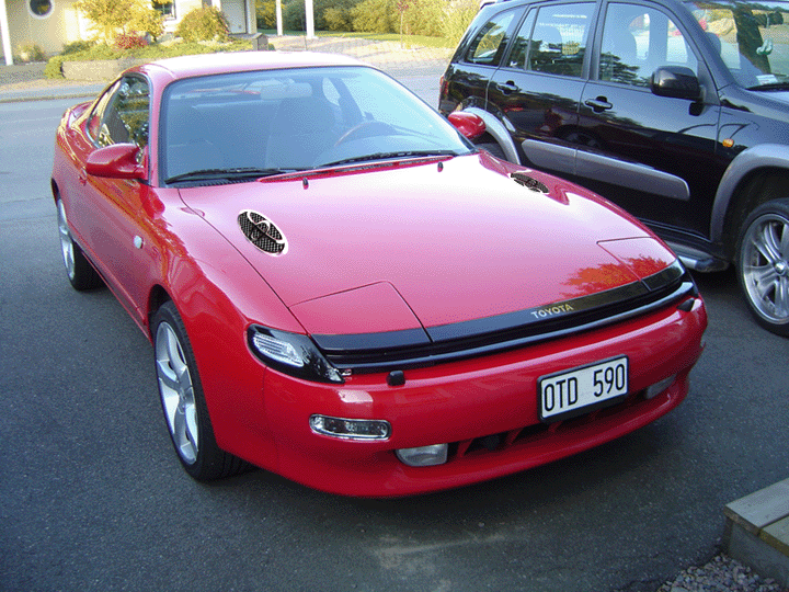

Toyota logo "Air Intake"
Mwhaha!!! (nöjt skrattande)
...har fått min idé ursprungligen ifrån Audi (styling) och blev mycket nyfiken på att rita, skissa och se hur mina tankar skulle se ut på pappret :)
Jag är mycket nöjd (med idéen, bilderna vara bara för att se hur det skulle se ut) och skulle gärna vilja se detta på en toyota i verkligheten!
Stor, mitten
Stor, mitten
logo air intake middle.gif (213 KiB) Visad 3660 gånger
Små, sidor
Små, sidor
logo air intake right & left.gif (211.56 KiB) Visad 3660 gånger

Rätt fränt. Tror personligen att den stora i mitten skulle se bäst ut IRL.

Jag säger som typisk svensk att lagom är bäst och röstar för två små ;)

Klockrent! Som oldie väljer jag det stora.
Vad har du använt för program? Det ser så himla bra ut!
En liten TCS-logga inbäddad kanske?
Och hur får vi dom tillverkade irl?

Ett annat alternativ är ju att såga ut Toyota-märket direkt i huven och sätta galler under.
Det skulle nog bli fränt, speciellt om man behåller org lacken runt märket, så att det smälter in..
Röstar på alt. 1 , centrerat-

Nu inser jag att det är styling det handlar om och funktion kanske inte är så viktig men jag tänkte ändå dela med mig av min kunskap kring placering för funktion.
Om du får för dig att göra den centrerade varianten. Sätt den så långt fram som möjligt på huven men fortfarande bakom kylaren. Ju längre fram på huven ju mer värme kommer du ventilera pga att det är en lågtryckszon längst fram. Så bakom kylaren, ovanför grenröret är ju inte helt olämpligt. Kommer kanske ge lite effektökning t o m pga svalare insugsluft ;)
Sen kan man sätta en liten uppstående list precis i framkant av ventilationshålet vilet styr luften aningen uppåt och skapar ytterligare lågtryck vid hålet. Se Carlos Sainz.
Luftintag placeras med största fördel i fronten (högtryckszon). Ventilationshål på huven, på sidorna framför hframhjulen (låg tryckszoner). :geek:

Re: Toyota logo "Air Intake"
kul med respons och fler idéer/tips kring detta.
srylul skrev:Klockrent! Som oldie väljer jag det stora.
Kan prova göra någon liknande med TCS loggan sen (styrelsens tillåtelse?)
Jag använder Photoshop, gjorde logga med galler för sig, la den på huven och använder mig av "Layer Mode" för att få lagren att flyta in i varandra.
