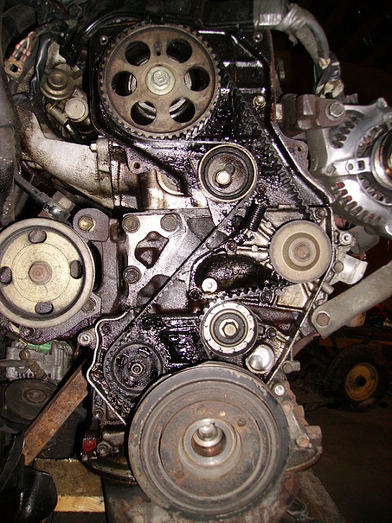

Enligt denna bild så ser den enkel ut att byta:
http://cdn.snsimg.carview.co.jp/minkara ... cf8669e904
Sitter alltså bakom vevaxeldrevet. Jag har beställt en lokalt här i stan för blodiga 73 riksdaler.
Har standardmåttet 46x32x6.

Här trodde jag först att den packboxen var dålig,men det var mest oljepumpen som läckte.
3S-FE i detta fall.

OK, men oljepumpen sitter bakom denna på 7A-FE. Det är kuggar på vevaxeln som driver den.
Mig veterligt finns det inga fler möjliga ställen till läckage; undantaget själva oljetråget eller om det skulle komma uppifrån toppen.
