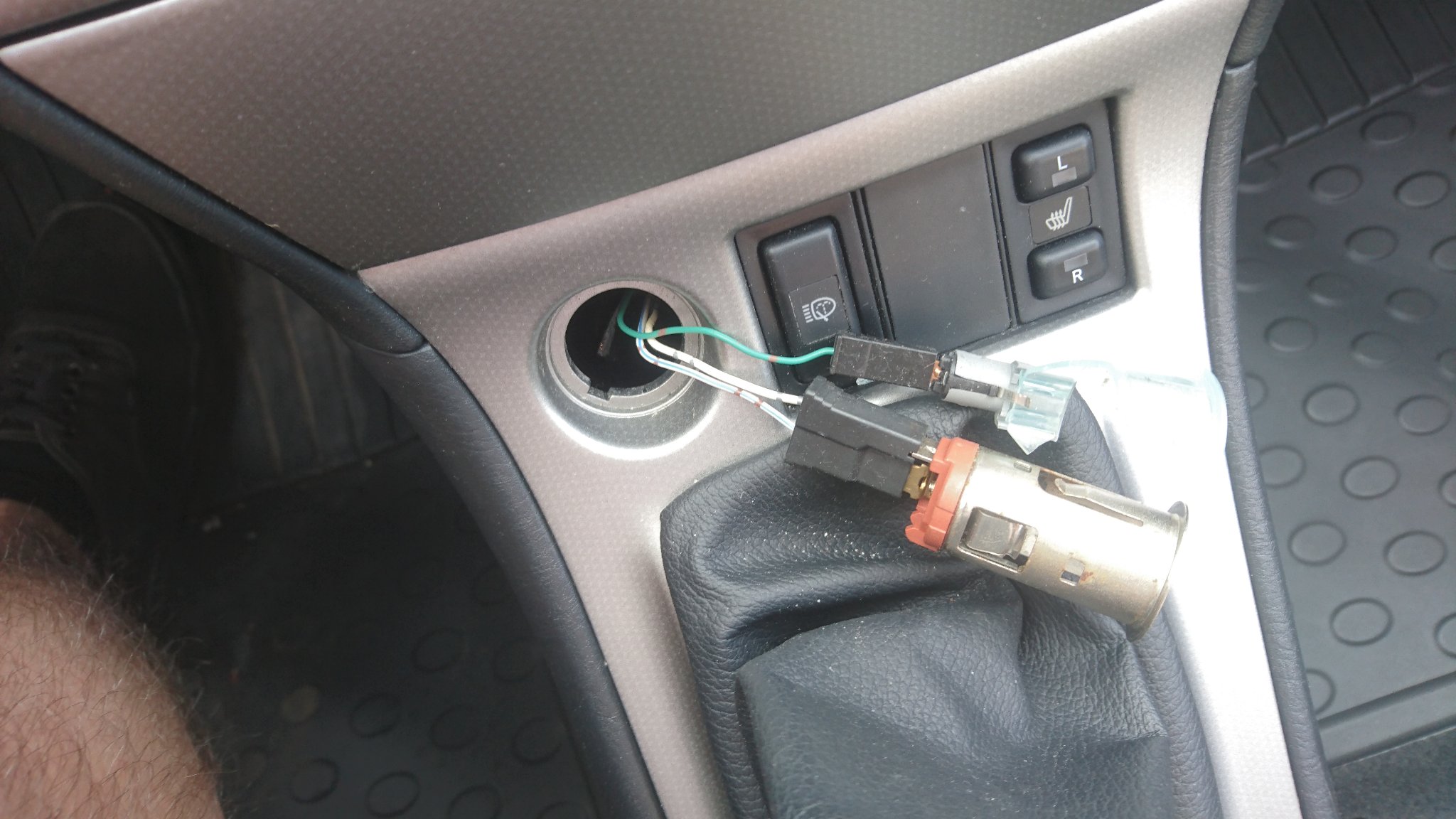

Köpte en begagnad Corolla för några veckor sedan. Idag när jag skulle ladda telefonen fick jag hela 12V-uttaget med mig i näven när jag drog ut cigarettändaren ur uttaget. Typ det enda på bilen jag inte kollade att det funkade innan köp...
Kan ingenting om vare sig bilar eller elektronik men jag har ingen lust att lämna in bilen för en sådan liten grej, så jag tänkte försöka fixa det själv.
Det satt en liten plastram runt om metallhöljet vilken har gått i tre delar. Jag gissar på att det gröna är jordkabeln? Det syns inte jättebra på bilden men det sitter ett litet stift vid det som är kvar av plastramen. Ska det ligga mot någon särskild del av metallhöljet eller ska det bara vidröra mot valfri punkt? Tänkte om det kunde funka att tejpa fast det mot metallhöljet med eltejp.
Om den gröna nu är jord-kabeln, borde inte uttaget ge ström även fast den inte är ansluten? Provade koppla in laddaren och det var stendött.

Den gröna är plus till en lampa.
Är de andra två som är till uttaget.
Kollat säkring?

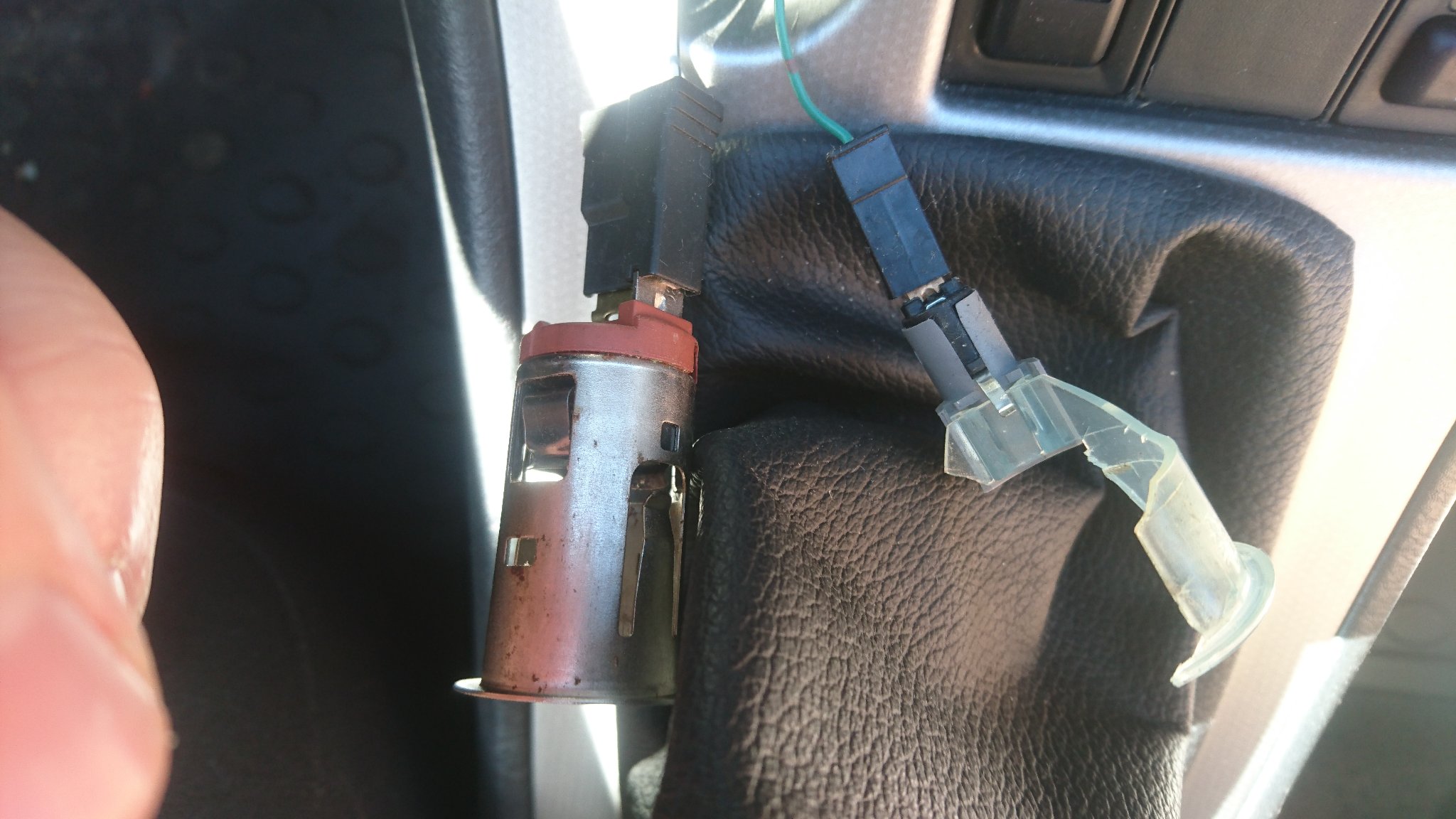

Men vad är det för lampa den gröna är till och varför sitter den ansluten till 12V-uttaget? Det finns vad jag vet ingen lampa som hör till uttaget. Skickade med en till bild där det syns lite bättre.

Lampan ska sitta där å lysa upp plasten, så man ser uttaget. Du får kolla så det finns 12v på de andra kablarna, om det finns ska det även finnas på piggen mitt i uttaget.

Swecap skrev: tis 22 maj 2018, 17:14:53 Lampan ska sitta där å lysa upp plasten, så man ser uttaget. Du får kolla så det finns 12v på de andra kablarna, om det finns ska det även finnas på piggen mitt i uttaget.
.......när tändningen är på, eller åtminstone läge I.
Med tändningen av så du kan ta ur nyckeln är strömmen bruten.
