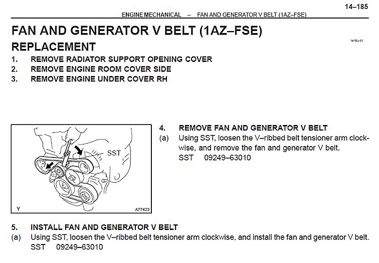

Om motorn heter 1AZ-FSE, så är det tydligen i alla fall så här man lossar multiribbremmen.

Ska man ändå byta den (det är väl lika bra om man ändå ska ta loss den, såvida den inte är sprillans ny) är väl det enklaste sättet att få bort den att helt enkelt skära av den (håll undan nyllet för säkerhets skull, men det brukar vara ganska odramatiskt). Ska man ta bort den på det rätta sättet är det dock sådär, samt förstås vid monteringen, man kan inte skära ihop remmen igen.
Specialverktyget kan man tillverka med hjälp av en hylsa, ett fast hylsskaft, och ett järnrör som man kröker lite, annars tar det i balken framme vid huvlåset. Sen måste man nästan vara två, en som spänner ner spännrullen, och en som fipplar dit remmen, för det är jäkligt knöligt, och man får ta i utav h-e.
