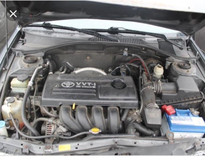

Ja drar slutsatsen att givaren är trasig den anger bank 1 sensor 1 på båda felen. Då är frågan vars sitter den för de var inte lätt att hitta samt vilken ska ja köpa. 2003 avensis 2,0 bensin. Tacksam för svar

- Screenshot_20190514-071233_Chrome.jpg (72.19 KiB) Visad 5241 gånger
Re: Felkod 0031 och 0133
Om ja får ett kort av motorn kan man då peka ut vilken de är på bilden, blir bara mer fundersam av att googla
Jag förstår att du blir fundersam, för det där är inte en 2,0, det är en ZZ-motor som i Avensis bara har installerats i 1,8-liters utförande, dvs 1ZZ-FE.
Den har om jag inte är fel på det bara två lambdasonder, en före och en efter katalysatorn. Bank 1 Sensor 1 är då den före katalysatorn. Nås underifrån bilen på dessa.

Jag är nyfiken, står det 2,0 bak på bilen? Kan det isåfall vara så att den har fått monterat en begagnad baklucka från en annan bil? Känns otroligt att den skulle ha fått motorn utbytt...

Toyotas katalysator på flera modeller är tvådelad.
Två burkar bredvid varandra.
Bank 1 är ALLTID den katalysatordel som cyl 1 går till.
På radmotorer är Cyl nr1 är alltid först (mot drivremmen) och högsta cyl nummret är mot svänghjulet/växellådan.
På dessa Toyotor går Cyl 1 och cyl 4 till burken som är längst åt växellådan, medan cyl 2 och cyl 3 går till den andra.
(Du ser rören därunder plåten om du tittar noga)
(Bank1 är alltså den åt förarsidan).
Varför går rören just så?
Tändföljden är 1, 3 ,4 ,2. = en puff i bank1, en puff i Bank2, en puff i bank1 osv osv....
Sensor 1 är reglersonden. (FÖRE kat)
Sensor 2 är analyssonden. (EFTER kat)
För fordon som endast har EN katalysator, benämns den och dess syresensorer som Bank1, även om ingen Bank2 finns.
Men ZZ-motorerna har väl inte tvådelad kat, Micke?
Alla Toyota har inte tvådelad, nej.
Är det bara en kat, finns bara Bank1, som jag skrev innan.
Då är det bara en sensor före kat och en sensor efter kat, och därmed mycket lättare att avgöra vilken som är vilken.
Tex Rav4II gick från tvådelad till en ensam kat under 2004.
Säkert pga Katalysatorsjukan som speciellt Rav4 II drabbades av under tidigt 2000tal.
