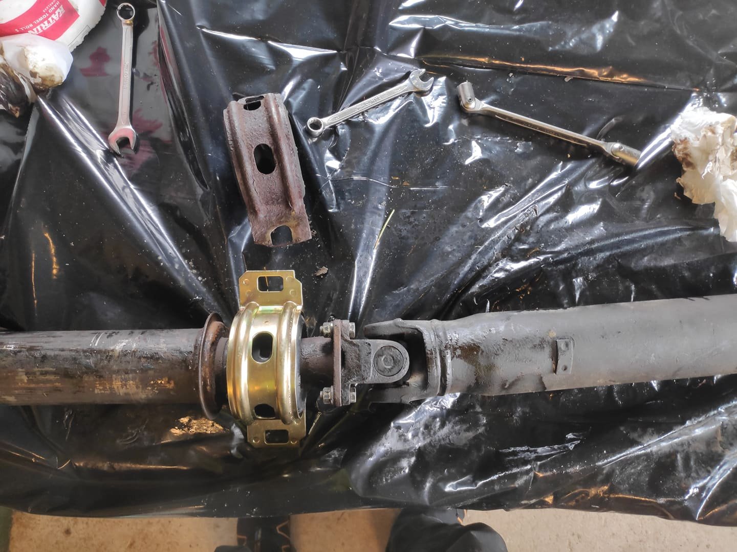

Såå i jakt på vibrationerna jag har haft så rev jag ner kardanaxeln och bytte centeringslageret som va riktigt slitet.

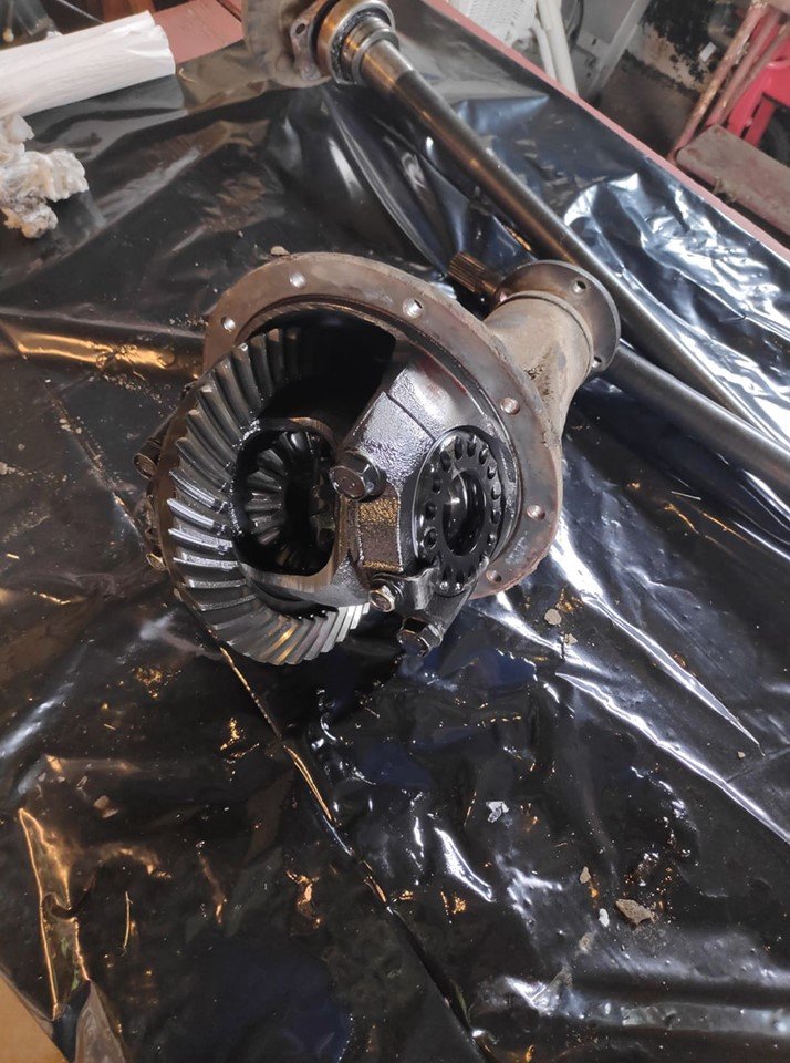

Och tänkte då jag ändå är på jakt på vibrationer i bakändan så va jag lite osäker på diffen/bakre hjullager så en bil som sått i 9 år kan göra konstiga saker med lager.
Så efter lite strul så fick jag ut diffen och backlashet och allt annat verkade tight och fint, inga synliga slitage förutom att slitagepunkten va mer mot ytterbanan än inre men ändå godtagbart!
Hjullagren va med fina.
Jobbigt att göra men ändå skönt att kika igenom det för att utesluta + lite ny olja! :D
Väl monterat såå vibrerar det fortfarande, inte lika illa men ändå.

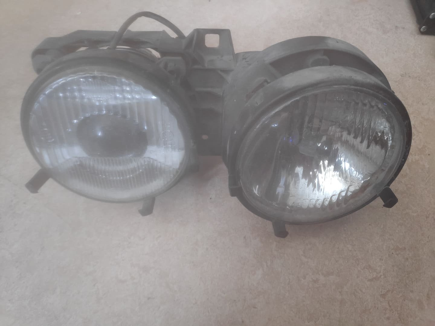

Men i väntan på nya kardanknutar och hjullager för att fortsätta jakten på vibrationerna så har jag kommit över ett par bmw e30 lampor. Nu kanske det här är väldigt känsligt område att förstöra en Toyota med andra bildelar? jag för min del bryr mig inte så värst. :silent:
Alltid tyckt att runda lampor är snygga på äldre bilar och tex sett den här vilket jag blev väldigt inspirerad av. :clap:
Så ska ge mig på att modda ihop ett nytt fäste och grill så det går bra ihop med e30 lamporna. :roll:

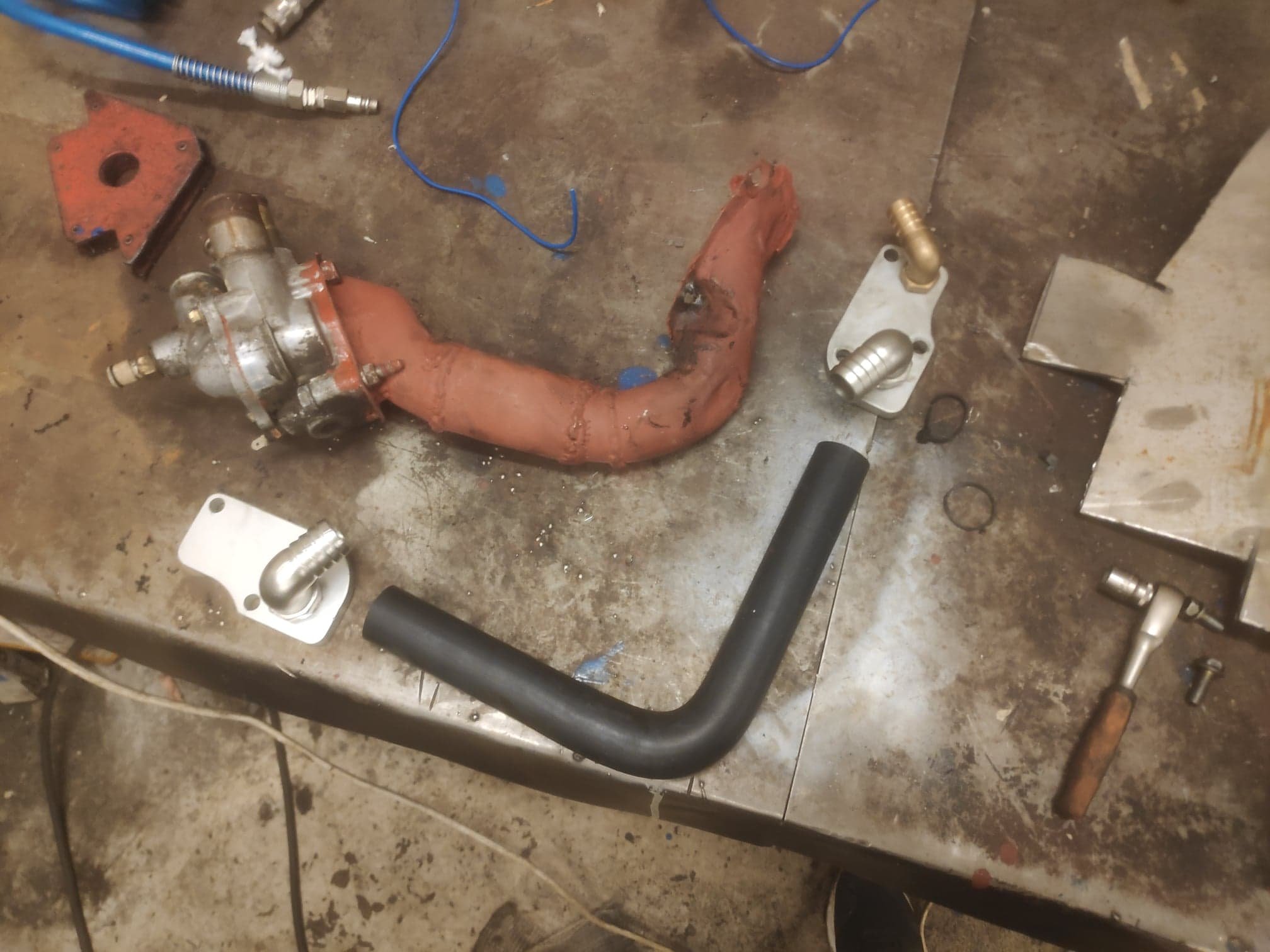

Det hela börja med att vattenomplaceringen jag svetsa gick i förgasarinsuget så tog tillfället i akt och gjorde en lite mer permanent lösning om omförflyttningen av termostathuset.
Blev lite mindre benägen på att läcka plus att jag slipper massa rost i kylarvattnet då det gamla va byggt av avgasrör. :roll:
