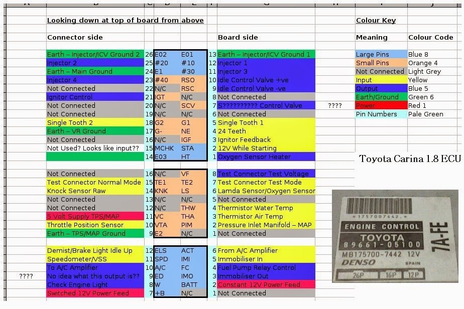

Undrar om någon har lite tips på hur jag kan felsöka min ECU.
För nuvarande så styr min 7afe ecu ett relä till bränslepumpen via att jorda FC ecu port som ni kan se på bilden nedan.
7afe-n har inte längre ett open curcuite relä som de tidigare 4a motorerna utan styr det via ecu, så jag har kopplat detta via ett vanlgit relä.
Har kört med bilen förut med den här setupen men hade av toppen lite och nu får jag inte bränslepumpen att gå. Så har mätt mig bakåt till att FC porten inte jordar reläet så att det öppnar sig.
7A-FE Toyota 89661-05100.JPG (149.71 KiB) Visad 3046 gånger
Undrar bara, kan man felsöka det här på något sätt djupare? får inga felkoder eller liknande från ecu när jag har den i diagnostic mode på OBD1.
