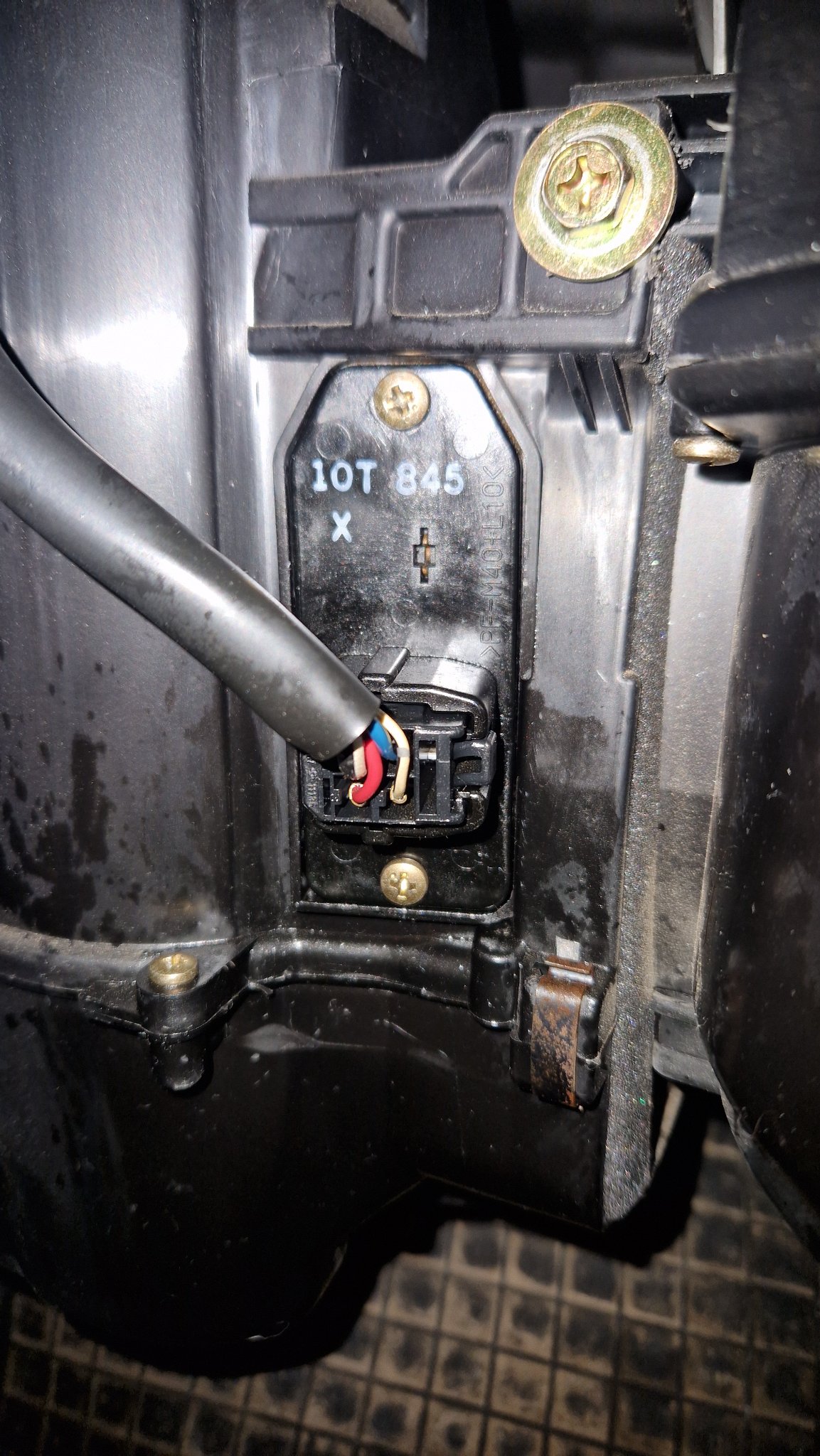

Corolla 1,6 med 4afe-motor årsm 1999. Bilen är hopsatt i England.
Frågan gäller värmefläktmotståndet.
Detta nummer finns inte på dem som finns på Bildelsbasen. Inte ens på dem från bilar med likadan motor och årsmodell.
Måste det vara exakt rätt nummer?

- 20241230_220252.jpg (531.21 KiB) Visad 5685 gånger

Det där der inte ut som ett partnumber, det kan vara nån tillverkningskod eller nåt.
jag skulle kikat i EPG vad det är för partnumber och sen sökt på det.

Tack för svar. Vad är EPG?
- Inlägg: 4975
Re: Värmefläktmotstånd
Electronic Part Guide, alltså reservdelskaytalog på svenska
fanns nån online för toyota innan, minns inte adressen dock :/

https://www.japan-parts.eu/ använde jag förut, men just nu verkar den vara nere?

Hittar du inte kan du ju ringa och fråga toyota vad delen kostar, och som av en händelse även fråga vad den har för artikelnummer, dom brukar vara snälla.
