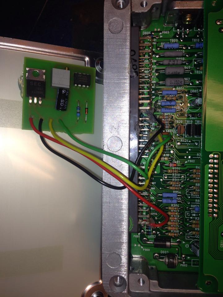

Fick tag i en ECU, nyfiken som man är så öppnade man och fick då se att det var något pålött som inte finns i min original ECU.

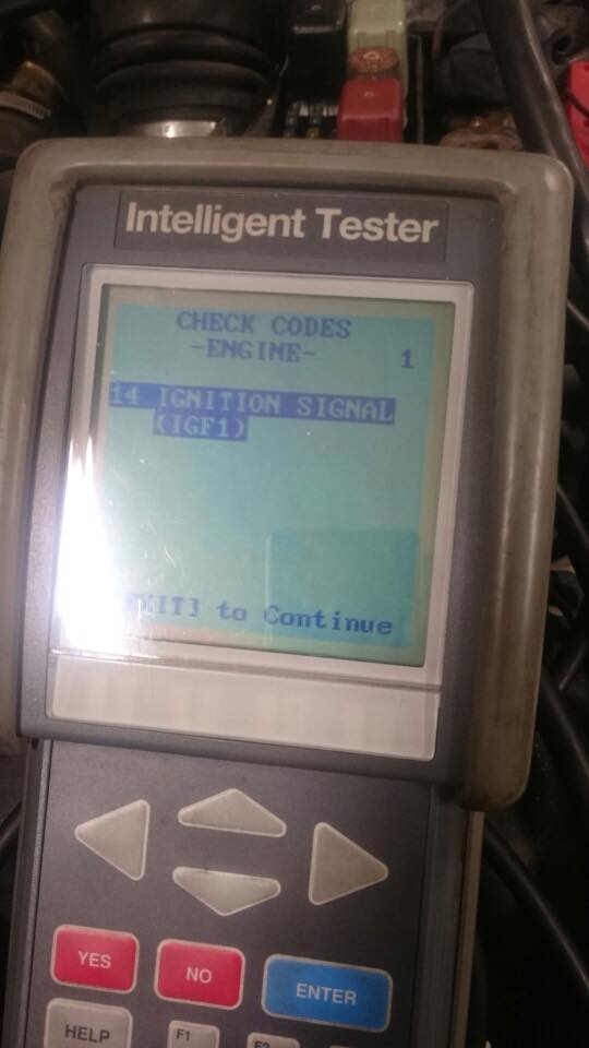

Bilen startade ändå inte, ingen gnista fortfarande. Men kunde kolla felkoder nu och fick följande felkod som visar på bilen.
Kan det vara så att det är hallgivare som inte funkar, eller tändförstärkarn?

Re: EFI/ECU problem Celica gt4 carlos sainz -92
Igf är en återkopplingssignal från tändmodulen. Sitter den fastbultad i sitt fäste? Den jordas nämligen genom det. Den sitter alldeles bredvid tändspolen. Kommer inte ihåg om det står igniter eller ignition Control module på den. Ser den ut att sitta som den ska så dra lossa, spraya, och dra åt skruvarna den sitter med.
Skönt att du fick nån slags reaktion mot innan iaf.
Japp med nya ECUn kunde jag kolla felkoder och motorlampan tänds nu som den ska vid tändning på
