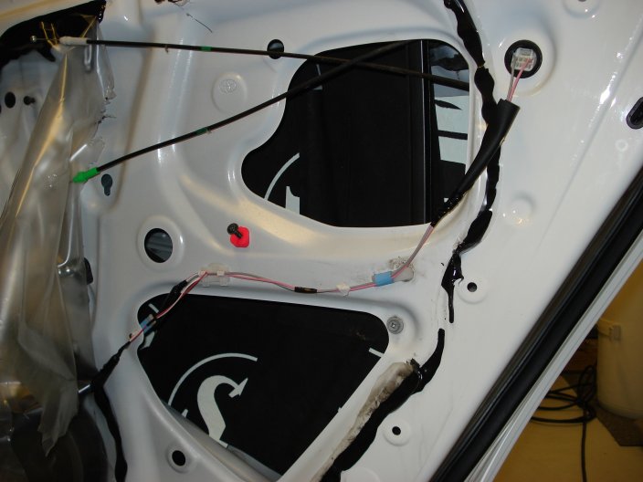

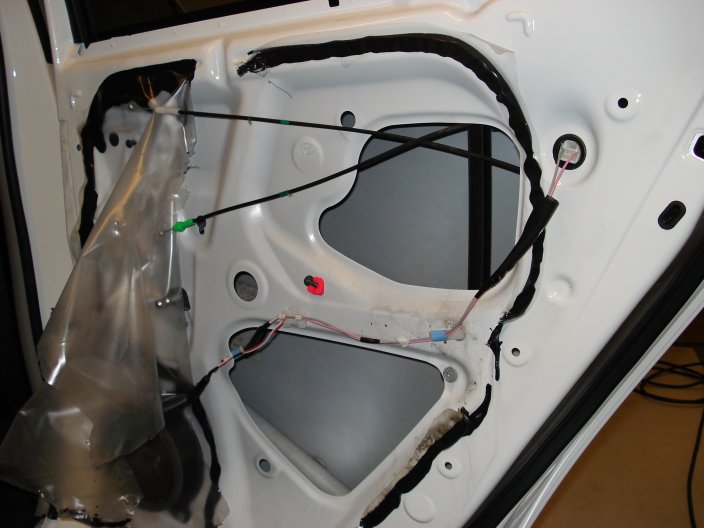

Kom ner i garaget idag och än sitter det kvar i taket i alla fall.
Har tvättat och monterat alla dörrarna nu på förmiddagen. Nu
är det bara golvet kvar.
Bakdörr före...
http://www.youtube.com/watch?v=ilZBBXL89HA
Bakdörr efter...
http://www.youtube.com/watch?v=dhnDhoFAIzc
Framdörr före...
http://www.youtube.com/watch?v=CSg5w-EsNPM
Framdörr efter...
http://www.youtube.com/watch?v=Ai9DJAtG_eU

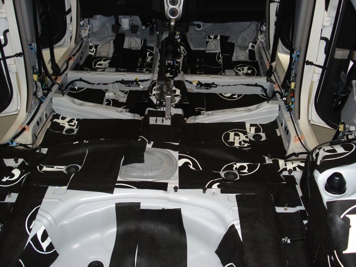

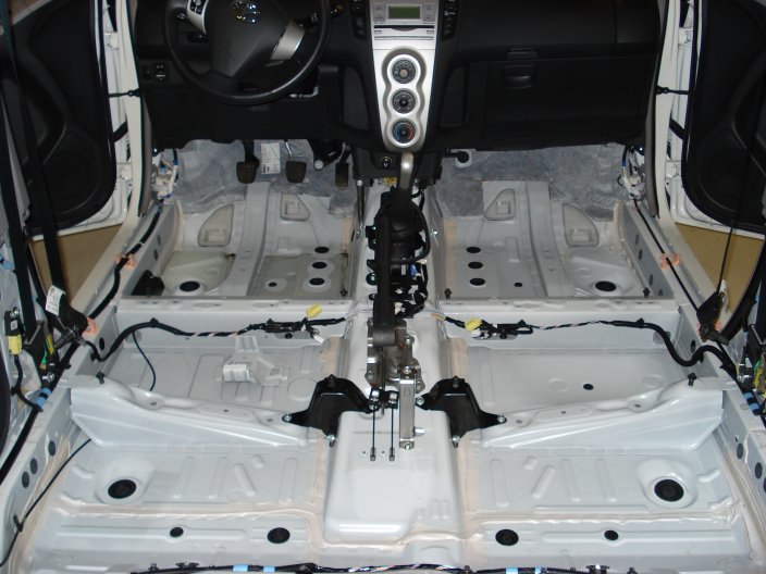

Dags för golvet...
Golvet var helt rent från någon form av bitumenmatta eller liknande. Två små
bitar på förarsidan enbart. Tvättade golvet med t-röd och satta igäng där med.
Hur det såg ut innan...
http://www.youtube.com/watch?v=1ZQMurcFNJQ
Och efteråt...
http://www.youtube.com/watch?v=DyxMUsspPy0
Och efteråt...
- 10.jpg (69.74 KiB) Visad 3714 gånger
- 11.jpg (79.63 KiB) Visad 3713 gånger
