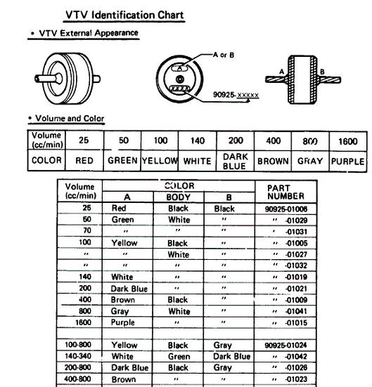

Backventilen, eller VTV som kribbe upplyser oss om, är dessutom nyckeln till mysteriet kring de dubbla vacuumanslutningarna!
http://www.aygo-city.de/wbb2/thread.php ... b#post1322
Vacuum Transmitting Valve...
All right, från ord till handling. Zoomar jag in max på din första bild Fnys så tycker jag mig se att artikelnummer verkar vara 90925-01059 eller möjligen -01058. Den borde dock heta 90925-01015 enligt nedan eftersom den har svart inlopp, vit kropp och lila utlopp... Eller ja, i praktiken tvärtom eftersom det är vacuum.
Färgerna stämmer ju dock med den som säljs via din länk kribbe, så den tror jag på men instämmer med Glenn, jesus christ vad dyrt för nåt som egentligen är en illa fungerande backventil!
