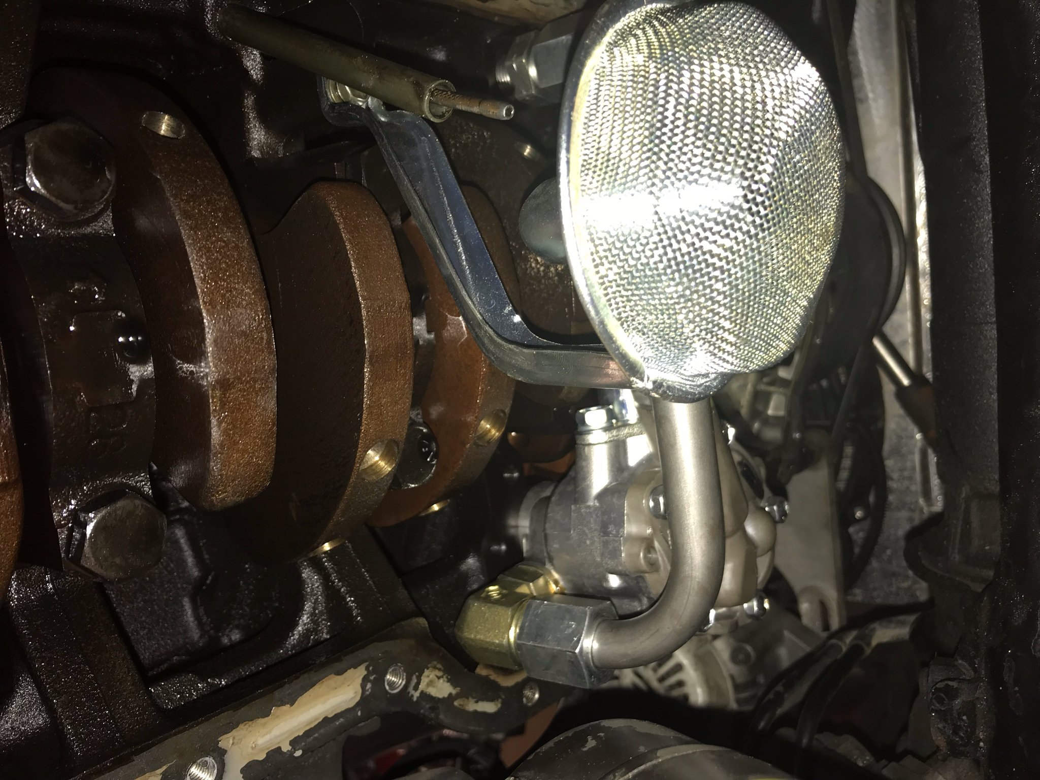

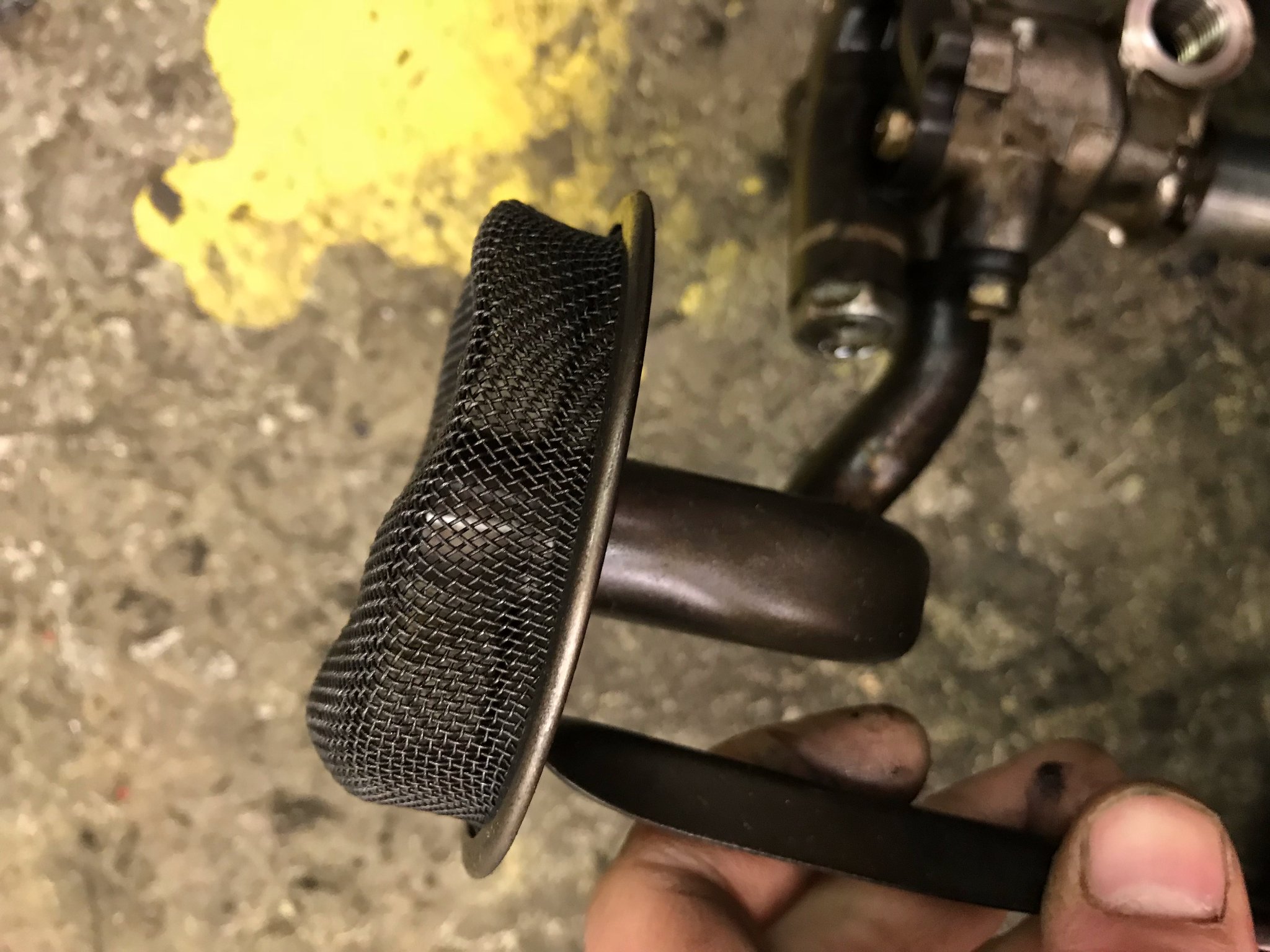

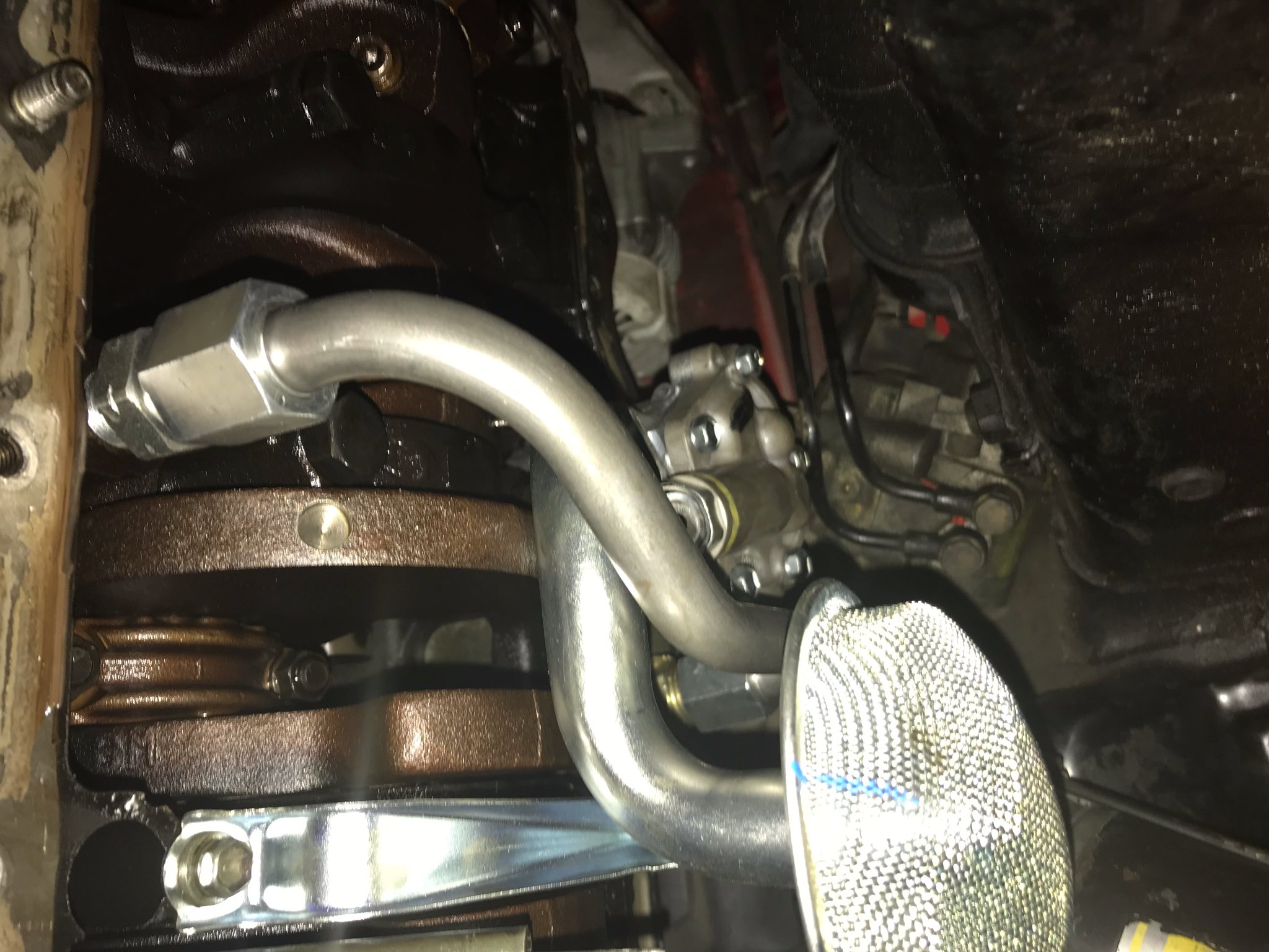

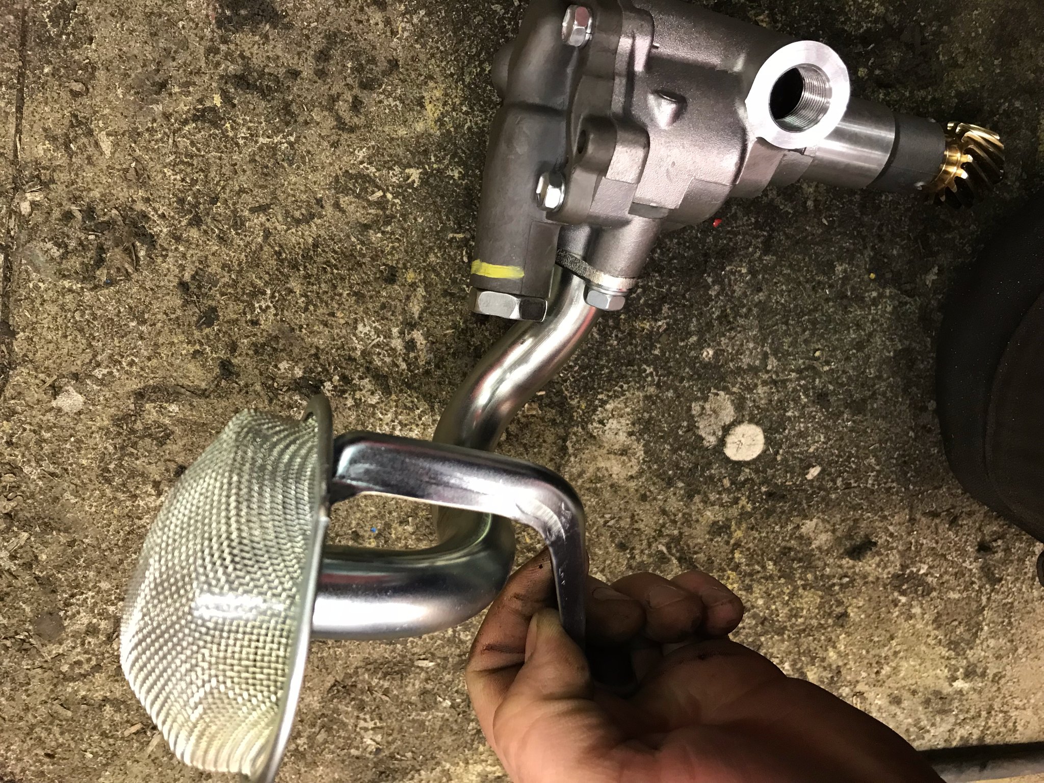

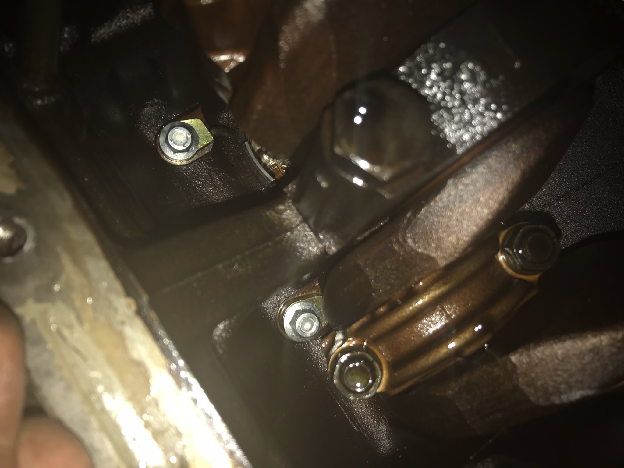

Nya pumpen monterad stor skillnad från gamla man kan tydligt se hur tråget har legat emot pickupp röret

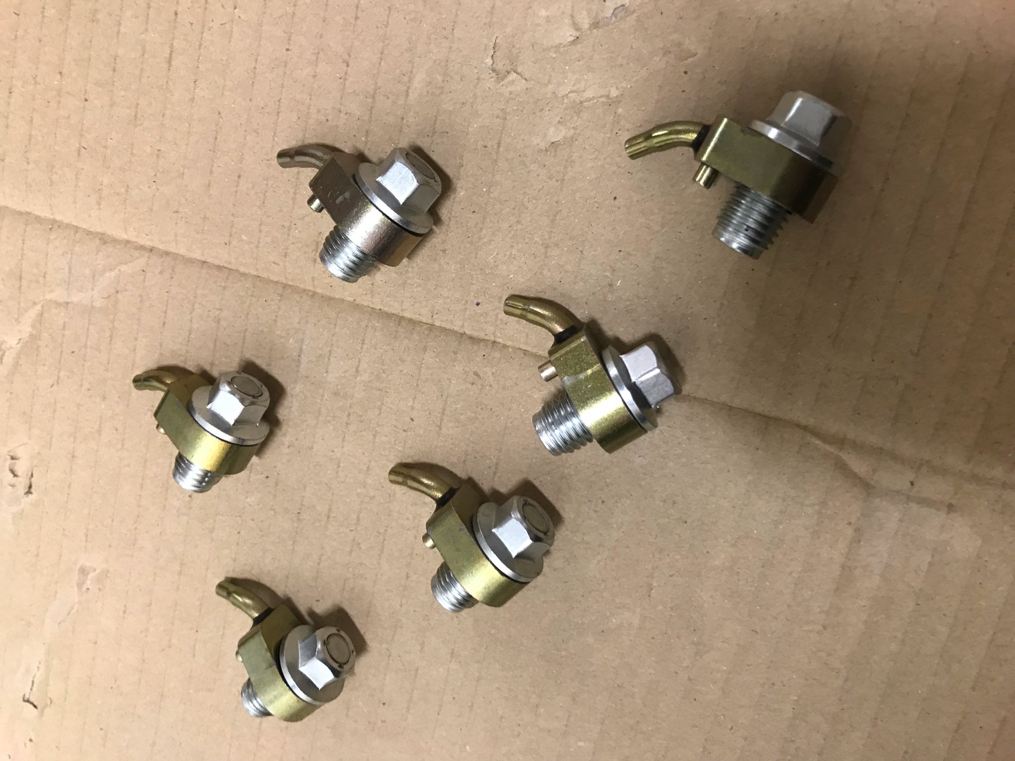

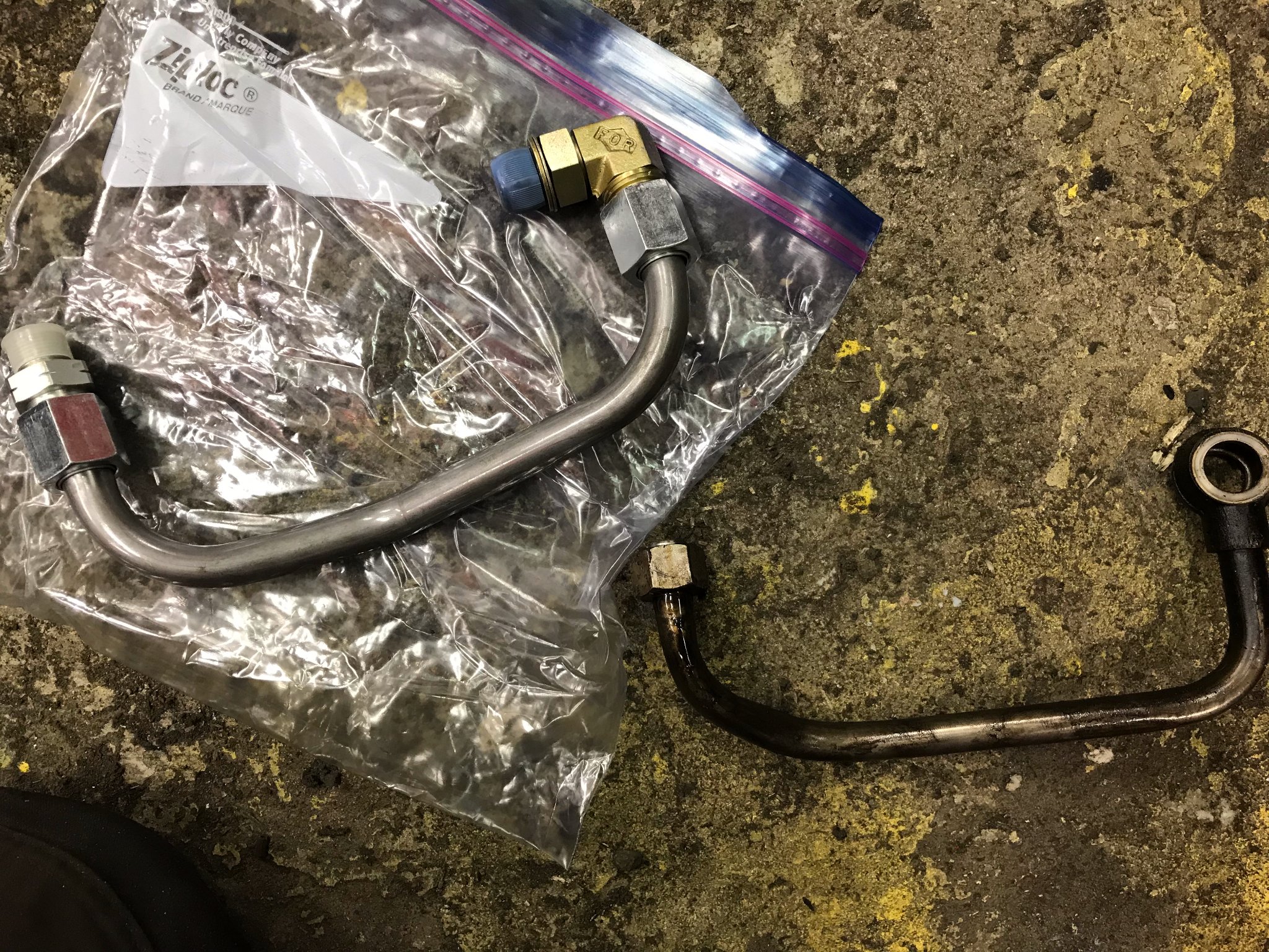

Bytte även banjobultarna till oljesprutarna då jag hört att fjädern i dessa kan bli lite trött och läcka oljetryck

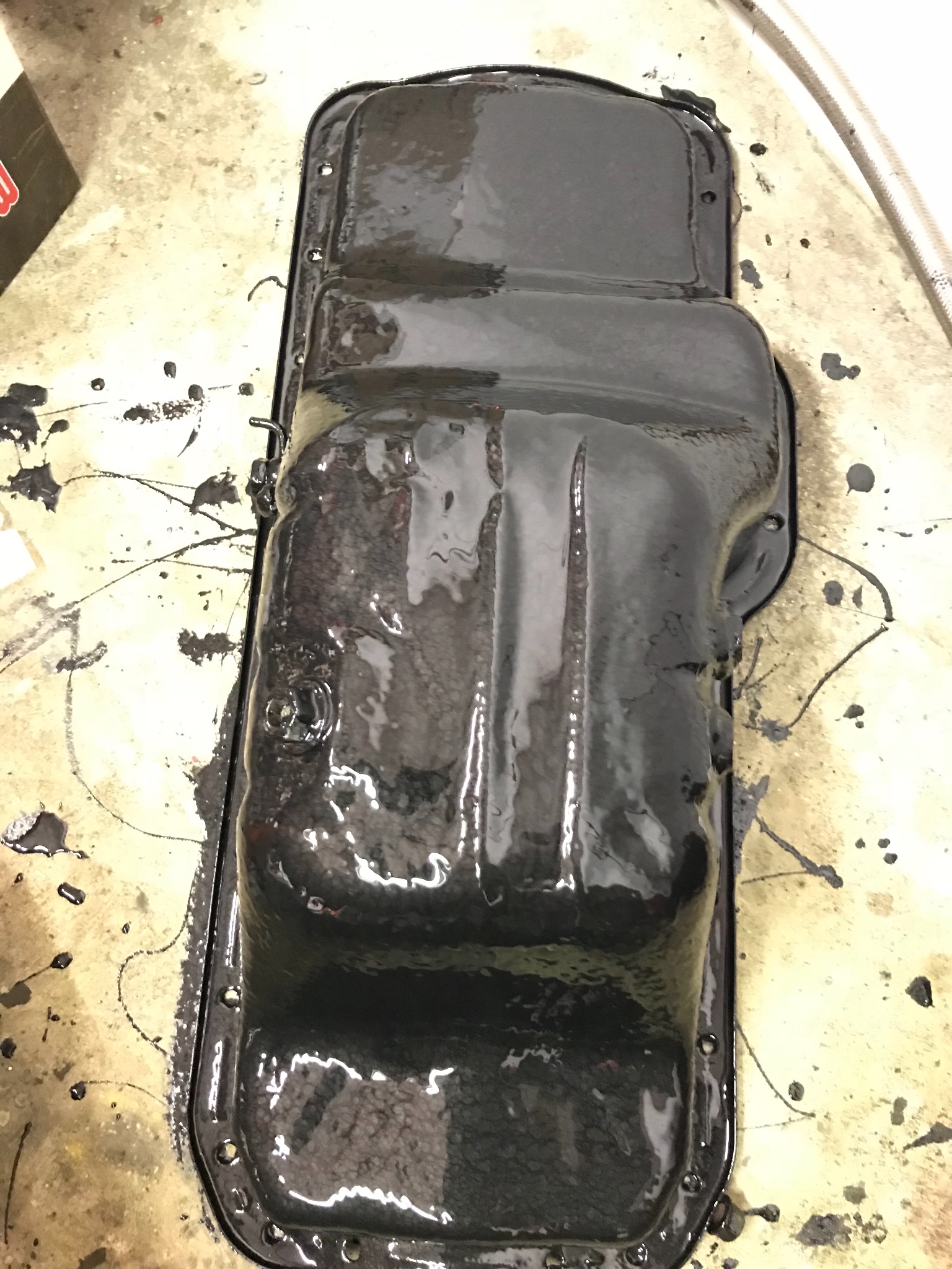

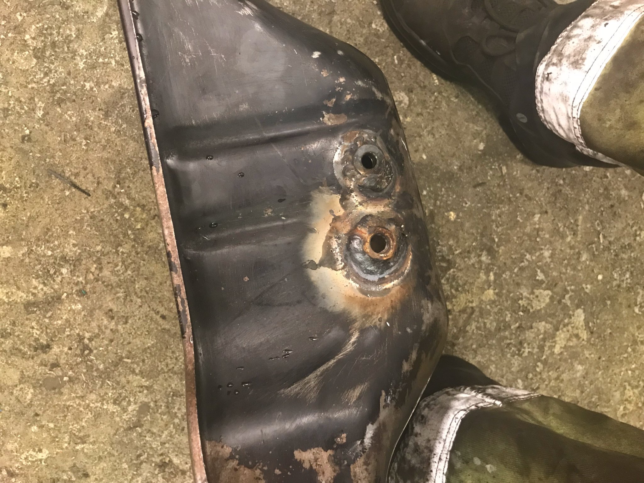

Har även knackat ut tråget och svetsat muttrar för oljetemp och målat länkarmar med hammarlack tråget ska också få lite färg.

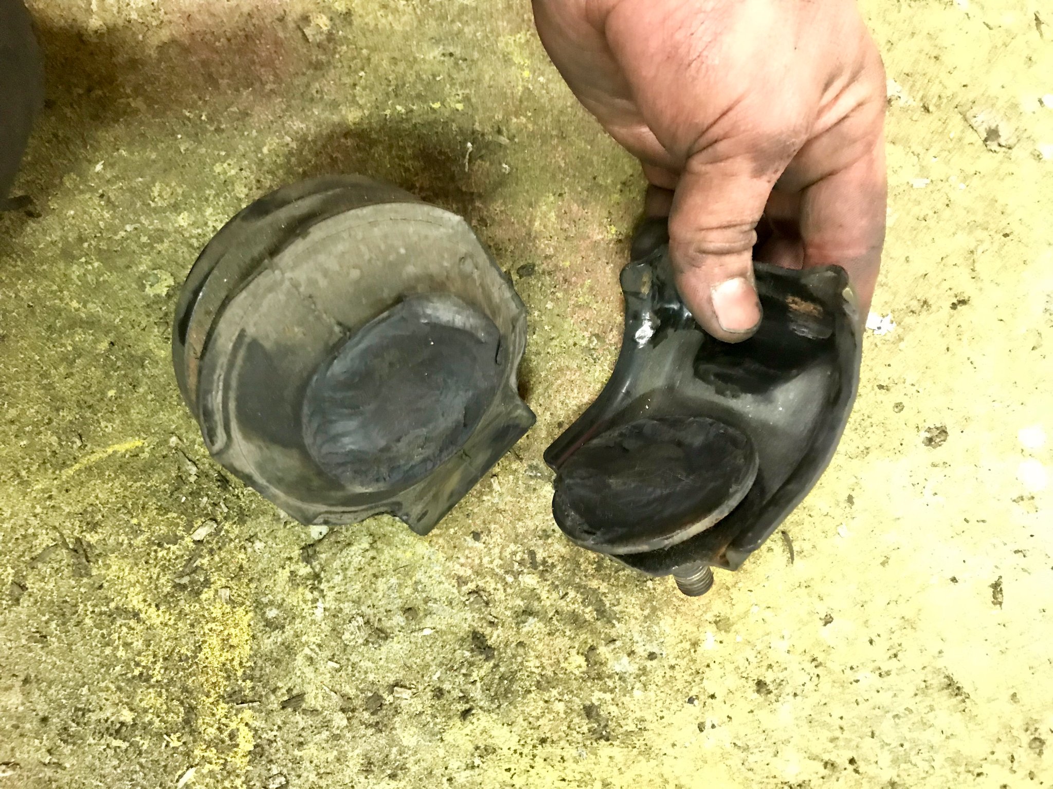

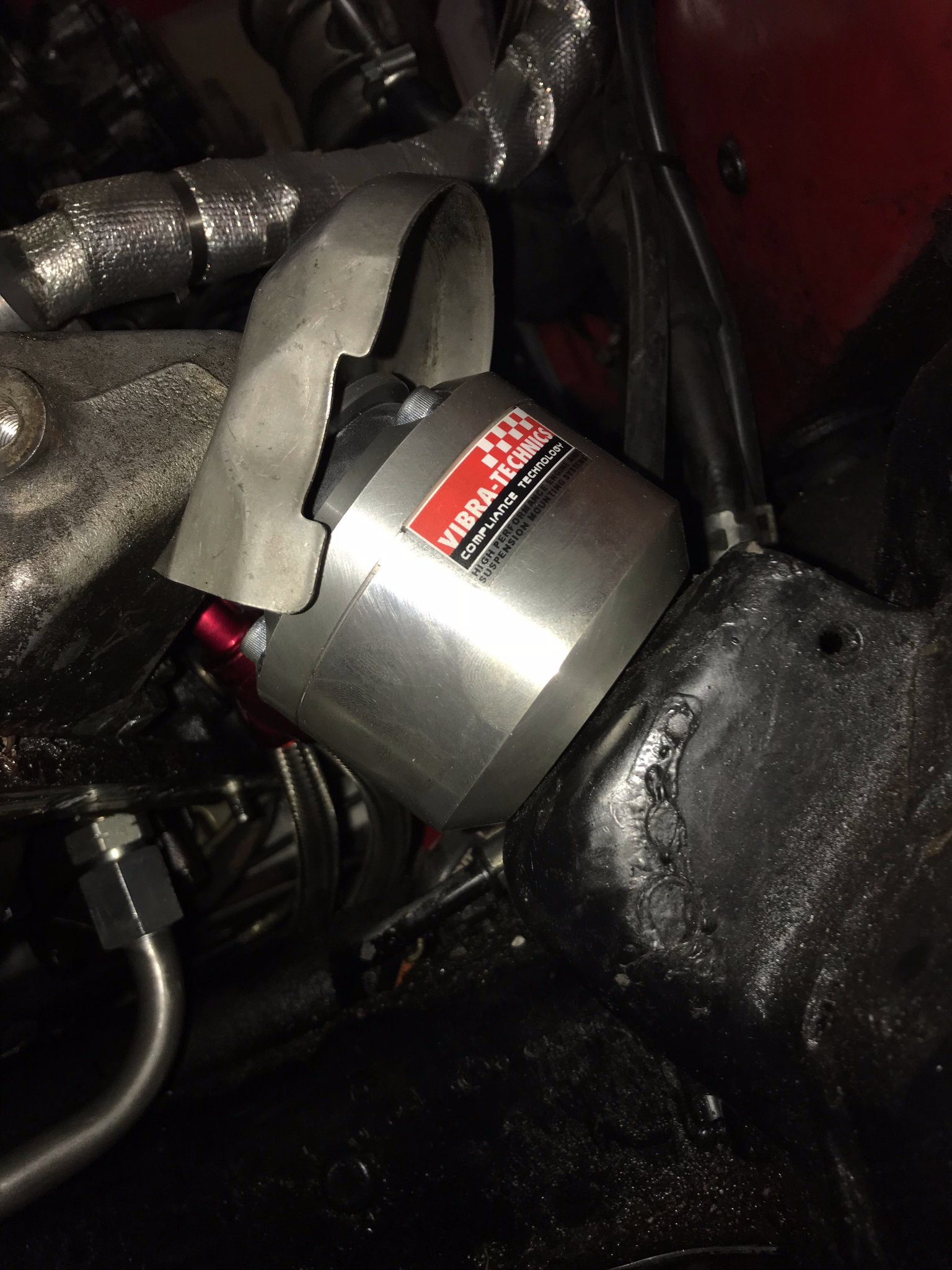

Sen tyckte jag att det var dax för nya motorfästen då dom gamla har delat sig

Har även bytt till ett grövra matningsrör från pump till motor utan strypande banjobult som det sitter original

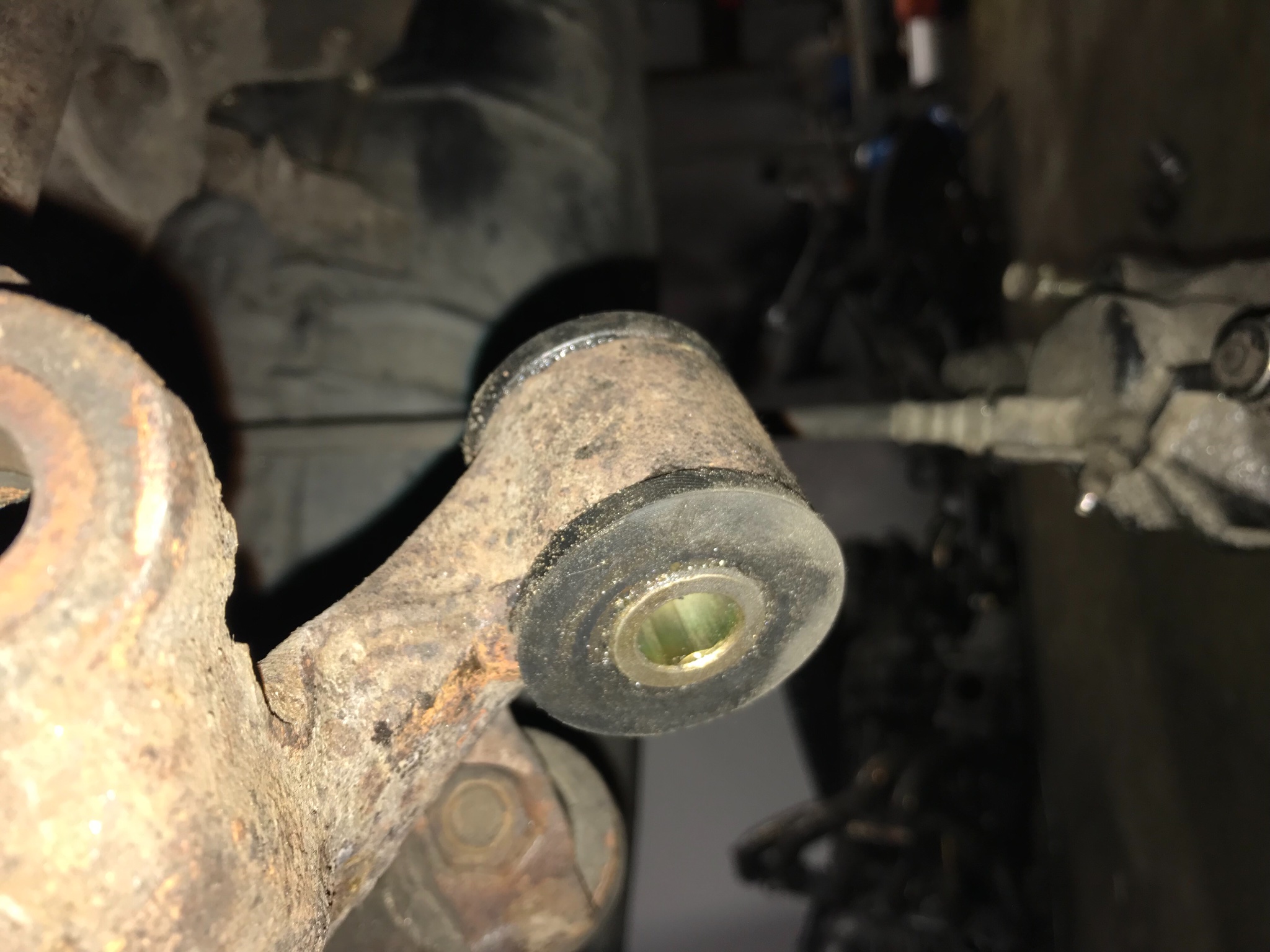

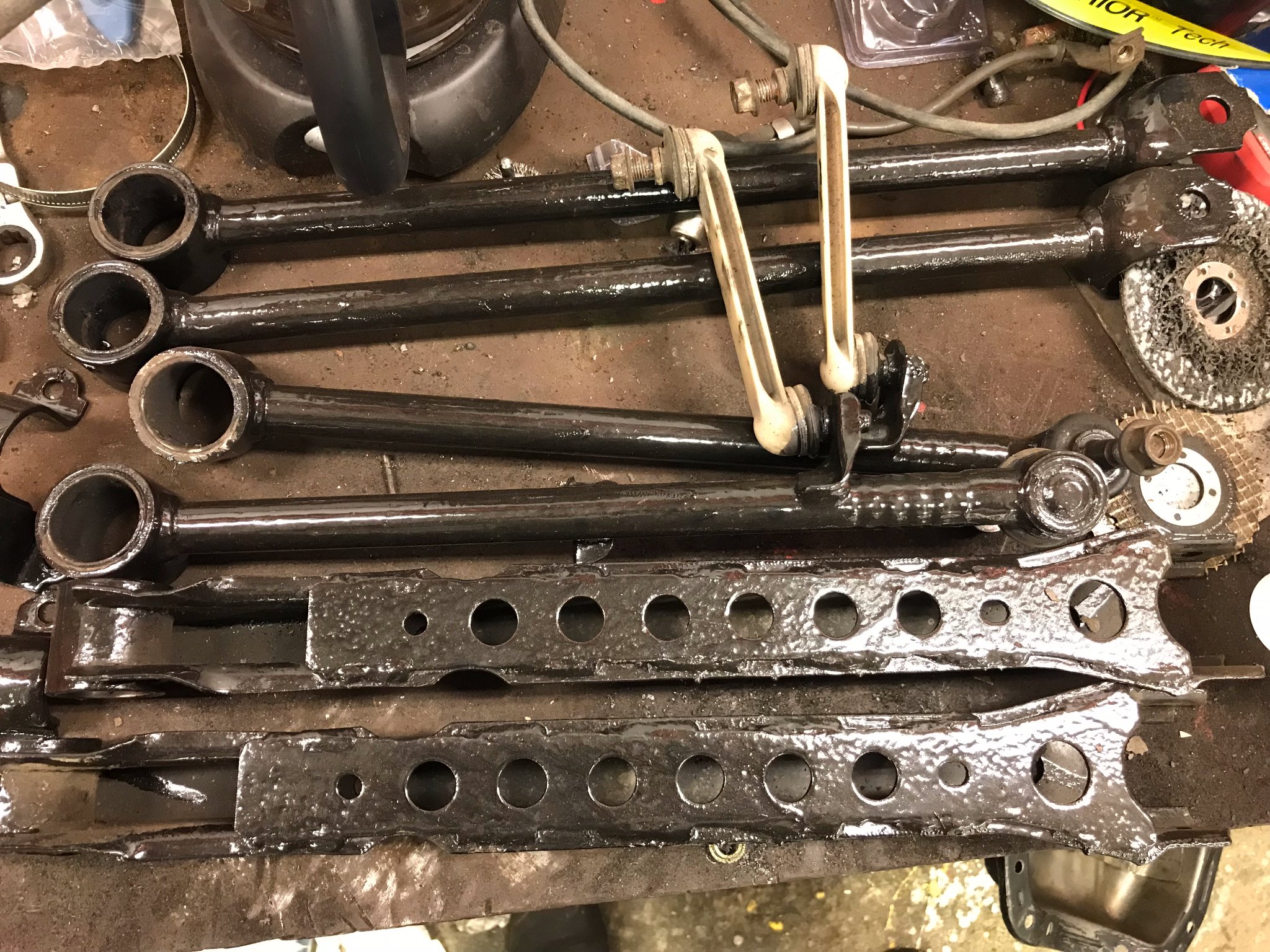

Då har man varit en tur i garaget fick målat tråget och börjat byta bussningar.
Började med bussningen i dom bakre spindeln blev tvungen att plocka ner drivaxel med hela spindeln
för att komma åt bussningen
Så nu är det bara dom lätta bussningarna kvar i dom lösa stagen och länkarmarna.

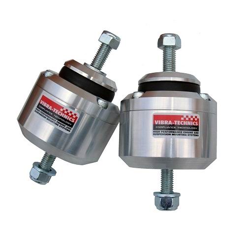

Lite färg gör grym skillnad
Är det solida motorfästen?

japp
nej det är komprimerat gummi innanför metallen så det kan flexa lite.
På bilden kan man se lite gummi vid övre fästet
Tänkte först köpa original men toyota ville ha 5000kr styck så jag skrotade den iden.
