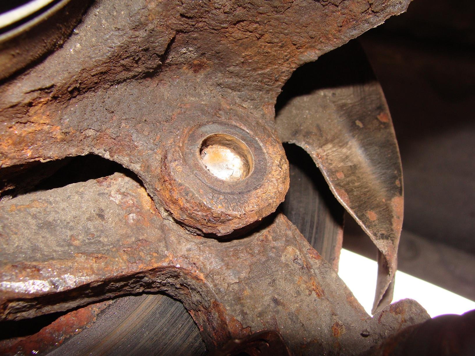

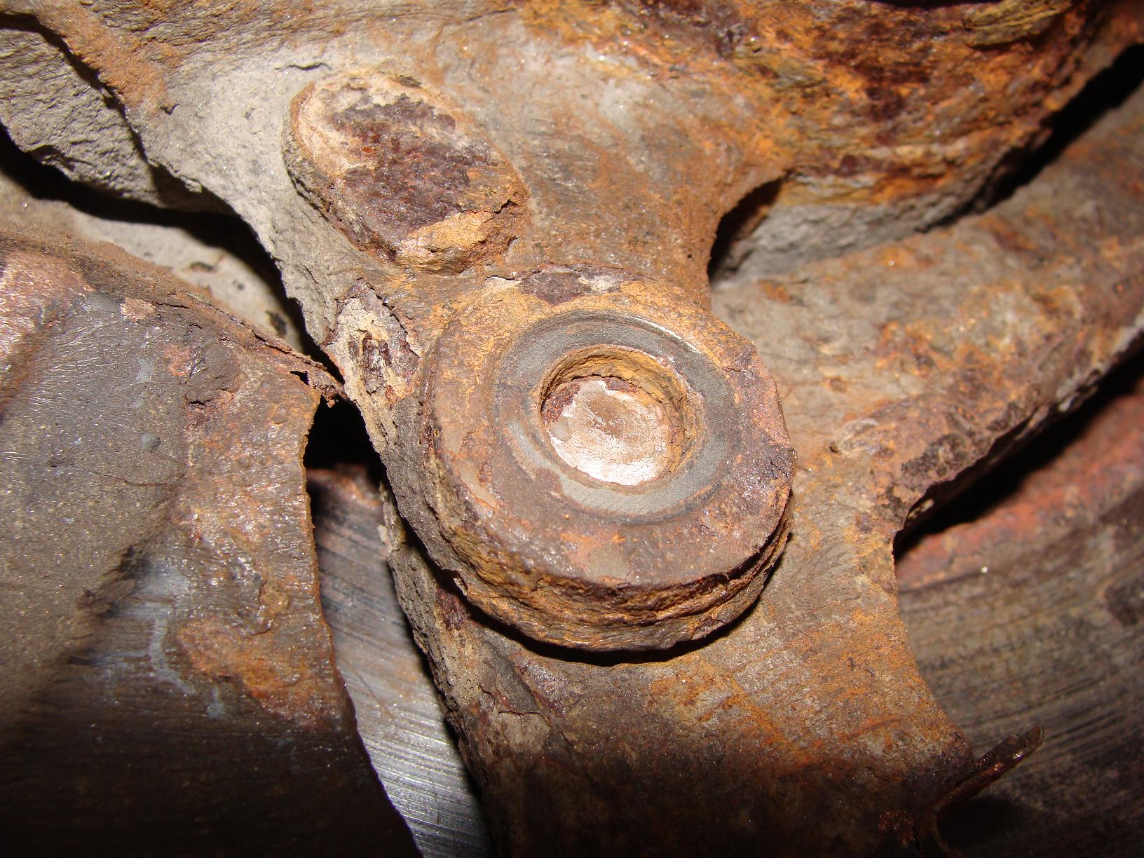

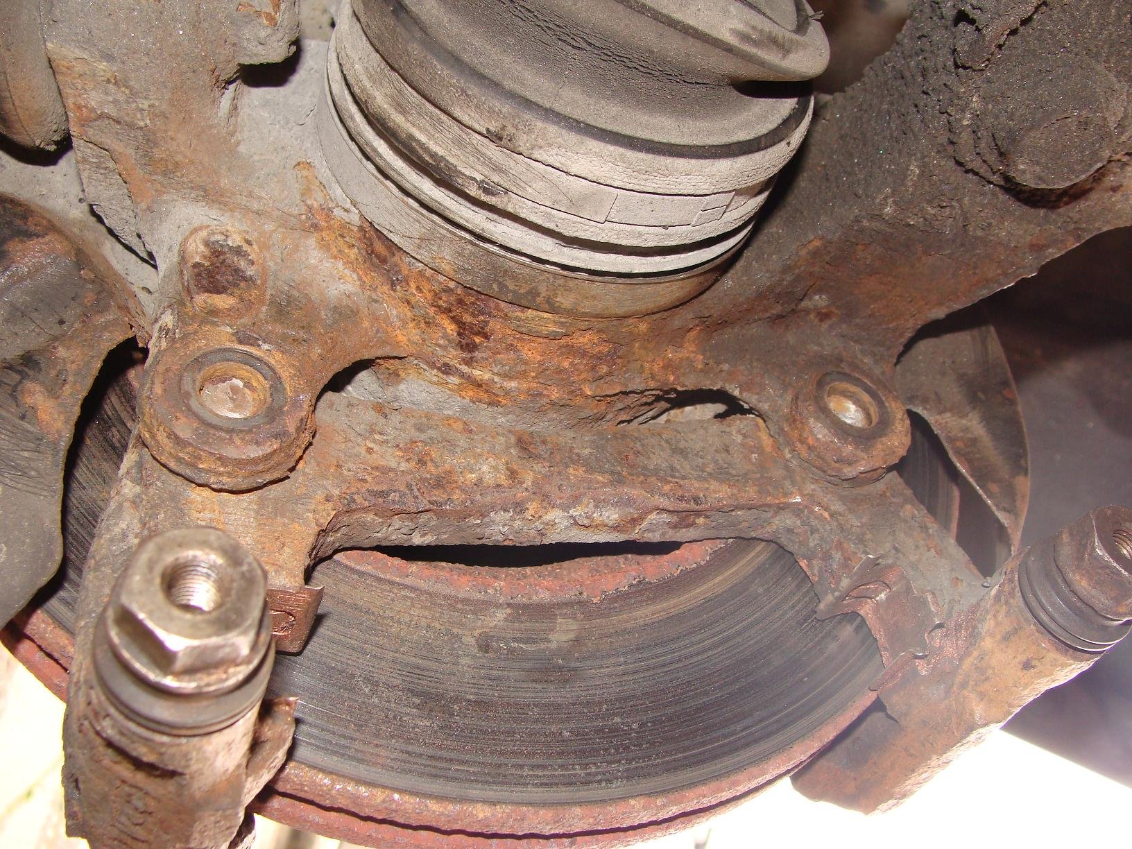

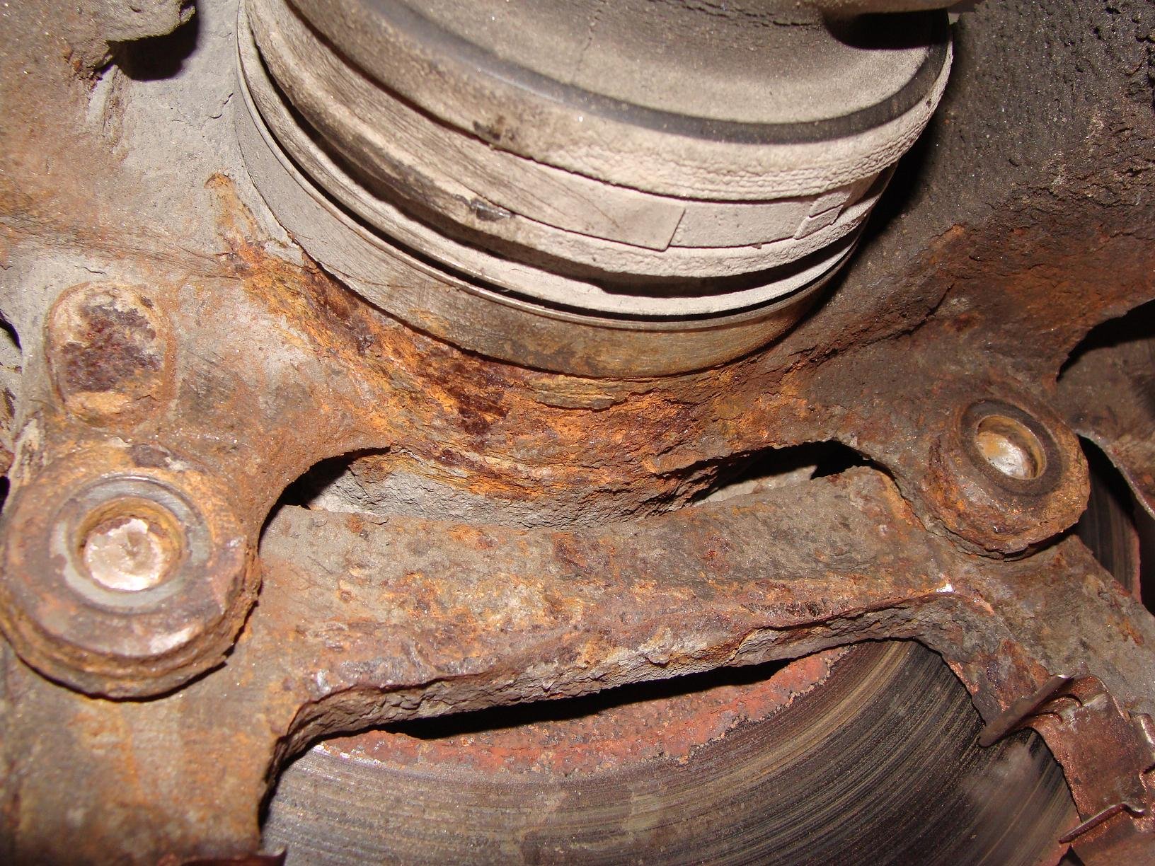

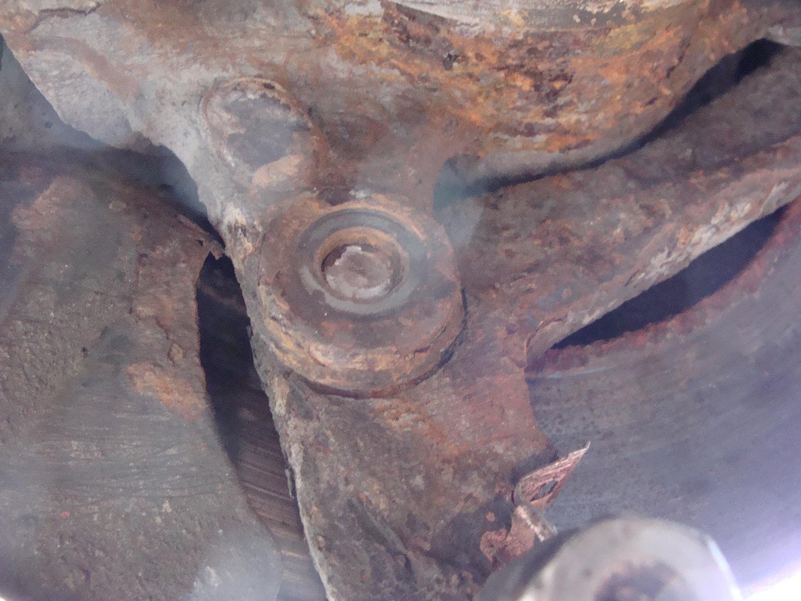

Bilder...
Tog lite bilder på hur det ser ut:

Re: Hur få bort bromssadlarna/Bromsokshållarna... ?
Jag är sannerligen ingen expert på corollabromsar, men av dina bilder att döma så lär ju knappast den där ”bygeln” eller vad vi nu kallar det komma loss så länge bultarna sitter kvar då de måste röra sig ut mot skivan för att gå fritt för spindeln. I normalfallet så hade väl du gängat ut bultarna helt och bygeln i princip fallit nedåt.
Sitter skivorna med en centrummutter? Om skivan och bygeln kan tas av som en enhet så borde det ju ”bara” vara en fråga om att få loss tillräckligt med rost mellan återstående bult och spindel så de lossnar.
Värme på navet, kanske kyla på skruvarna, penetrerande rostlösande spray och knacka med hammare eller bända med kofot. Det är nog bara rosten som gör att det sitter som berget, tillsammans med lite byrålådeseffekt om man knackar ojämnt.
Det är inga gängor i navet i de hålen som skruvarna sitter i, skivan får du ju ta loss tillsammans med bygeln/sadeln (vad det nu egentligen heter).
