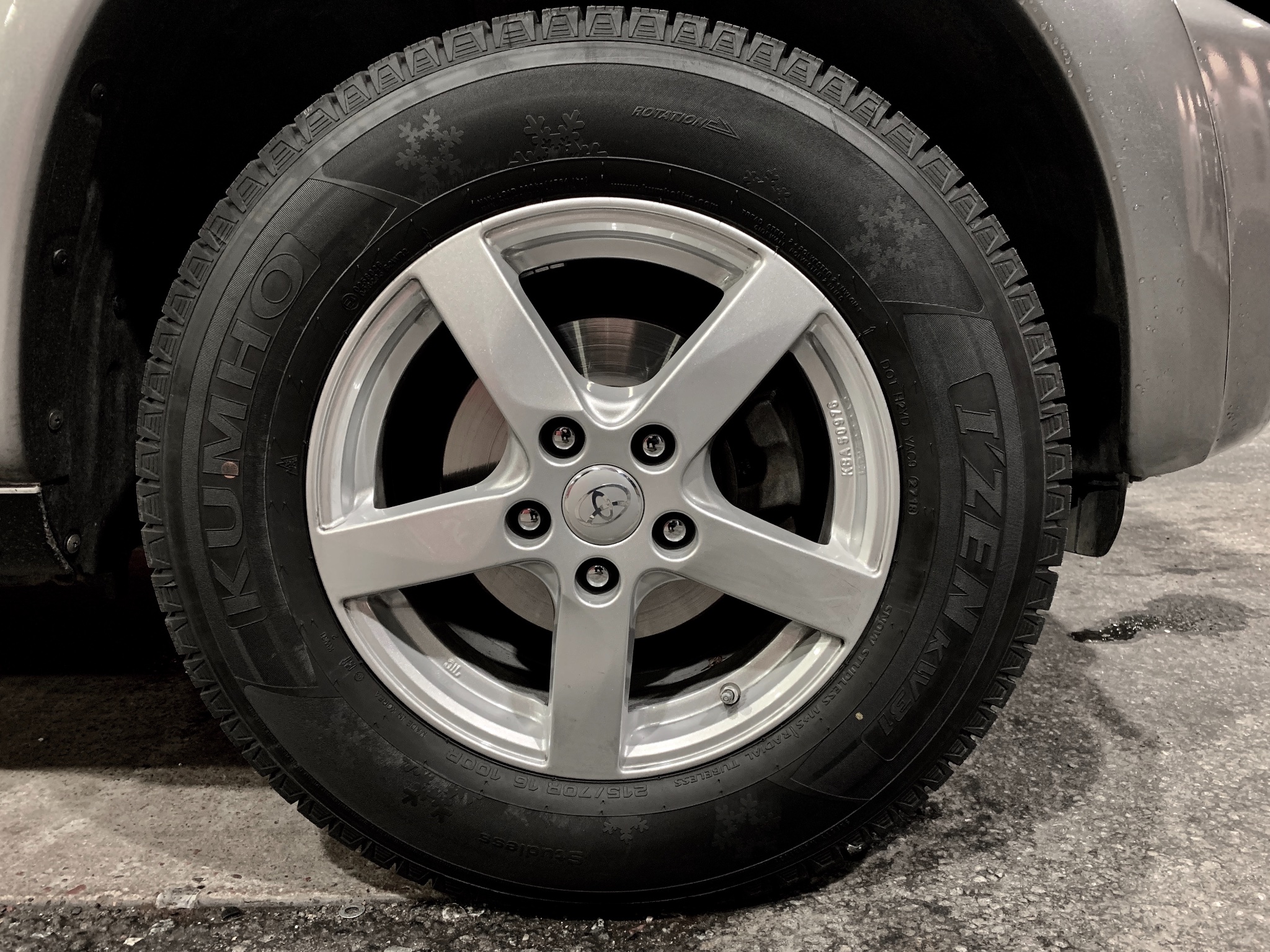

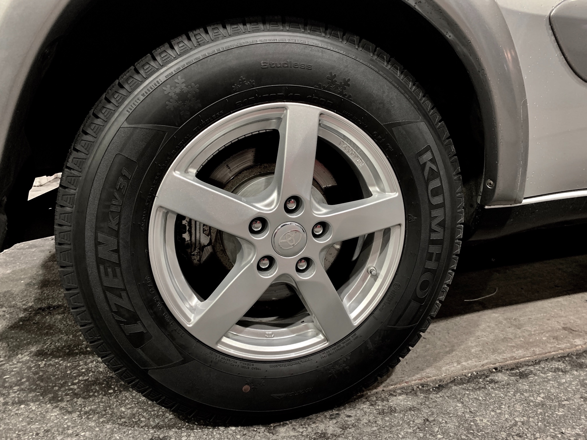

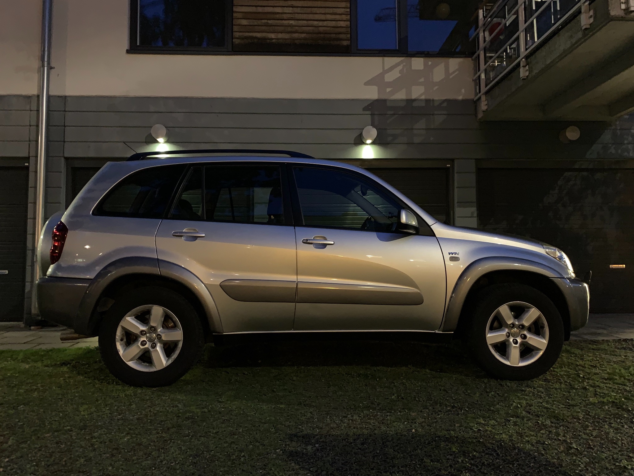

Här kan man tydligt jämföra! Tyvärr är det lite olika vinklar men de nya däcken gör bilen drygt en centimeter högre!
Gamla fälgarna!
Gamla fälgarna!
Nya fälgarna!
Nya fälgarna!

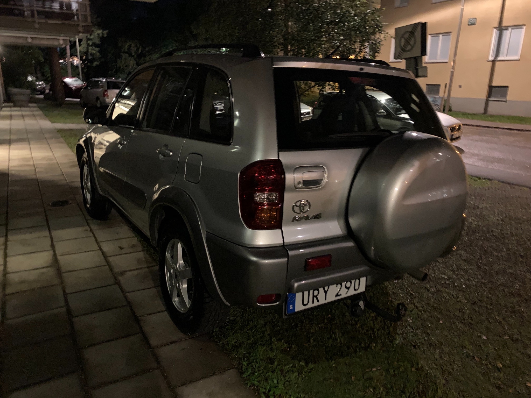

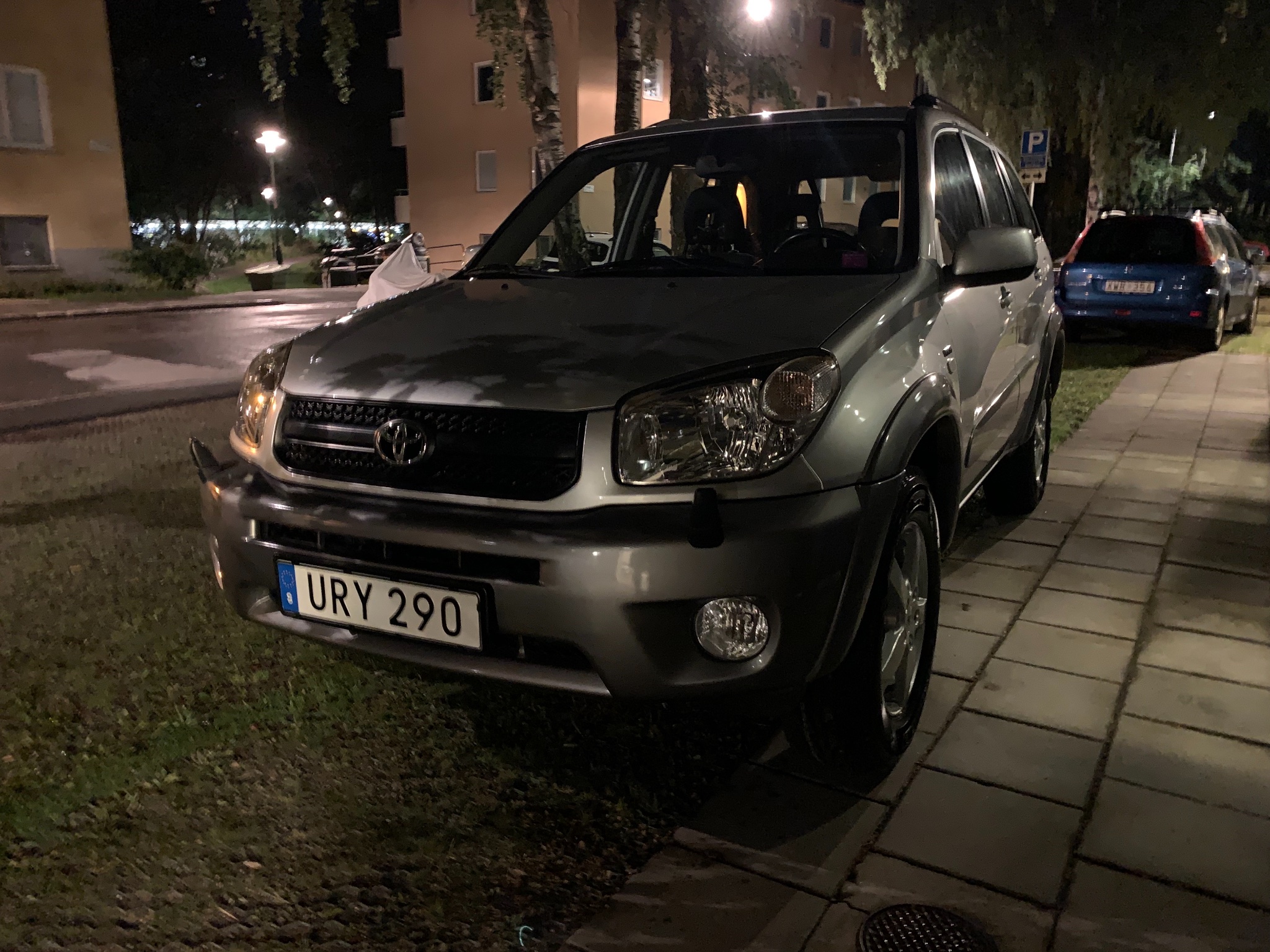

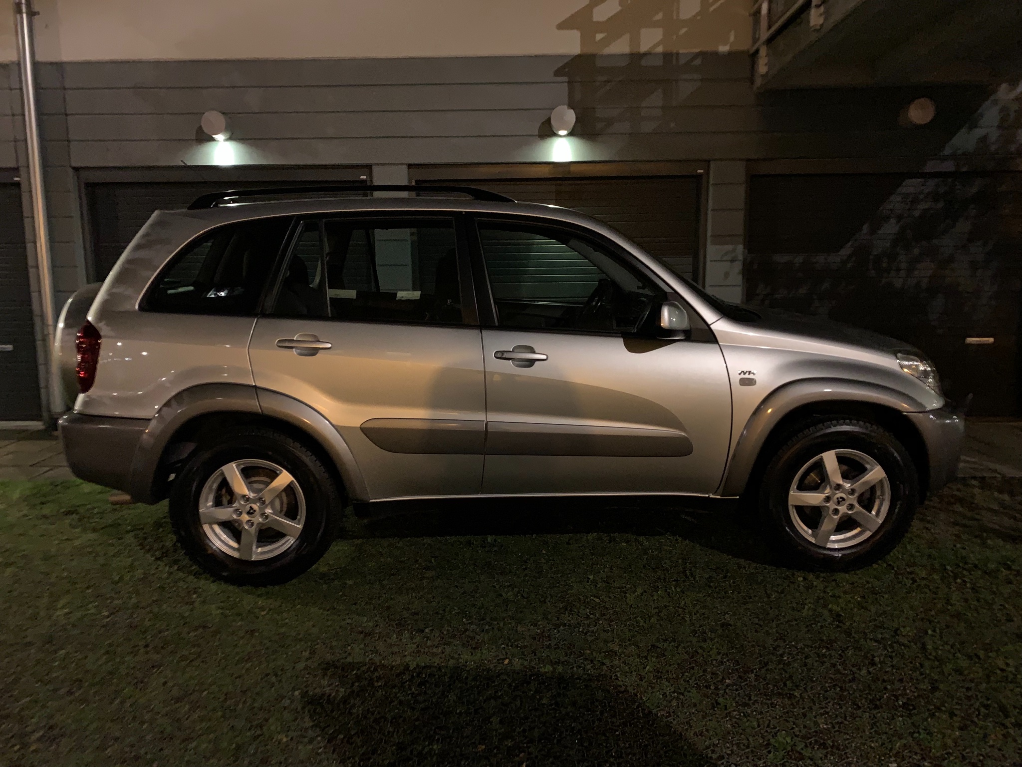

Lite fler bilder, blir en bra vinterbil!

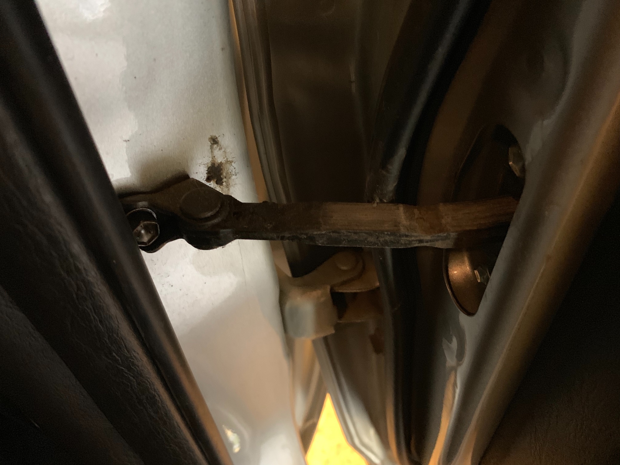

Nästa plan är att försöka fixa dörrstoppen på bakdörrarna, dessa hålls inte uppe. Är det någon som har försökt att renovera sådana? Toyota ville ha 1600:-/styck för dem. :lol:
Jag tänkte prova att plocka bort dem på Rav4:an och min Corolla, för att se om jag kan lyfta över Corollans fungerande till Rav4:an. En chansning, det är mycket som skall stämma, med blotta ögat ser det inte omöjligt ut. Skulle vara vinkeln på dem som blir felaktig.

Jag har försökt renovera dörrstoppen både på min ST165 och ST205, dom har ungefär samma konstruktion.
på ST165'an så lyckades jag bända upp dörrstoppet, göra rent allt och smörja upp (med fett) och sätta ihop, sen fungerade allt perfekt.
På ST205'an så var det omöjligt att få isär skiten, så jag fick bita i det sura äpplet och köpa ett nytt, tror det kostade 1200:- då
vilket är jäkligt surt.
Ta reda på partnumber på det och sök på ebay, kan gå att hitta billigare då..

Glenn skrev: fre 09 aug 2019, 10:05:55 Jag har försökt renovera dörrstoppen både på min ST165 och ST205, dom har ungefär samma konstruktion.
Tack för tipset, det måste fixas på ett eller annat sett!
