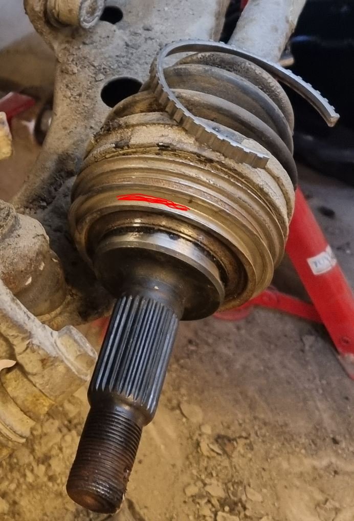

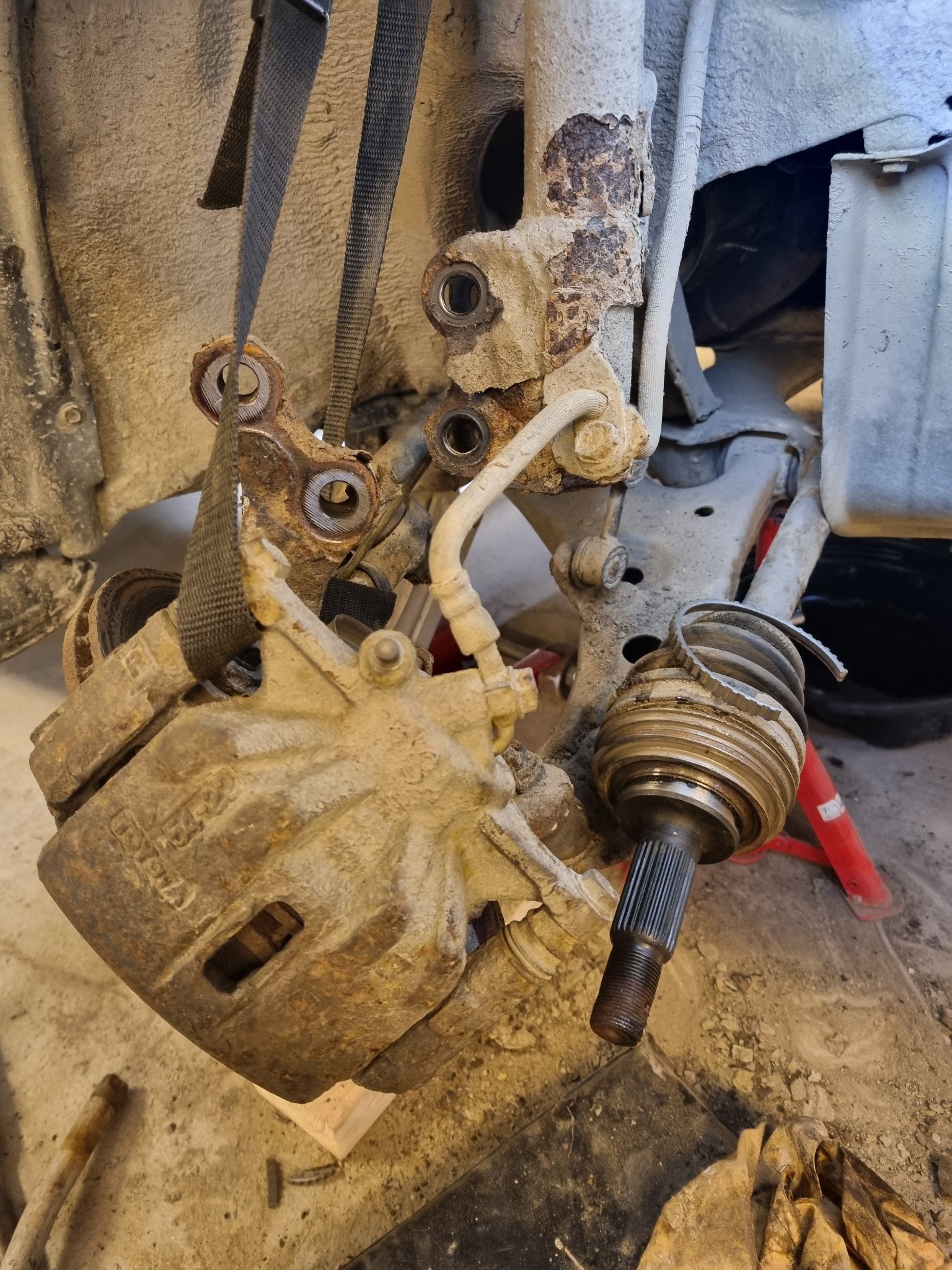

Japp, det funkade. Nu är axeln blottad och kransen åtkomlig. Ett litet problem bara: den ser ju ut att ligga i ett spår så hur få man då dit den?

Det är alltså i det markerade spåret ringen ska ligga. Två scenarion finns:
1. Nya ringen kommer komplett med en ny spårhylsa och man tar då bort den gamla.
2. Nya ringen har en annan konstruktion som ersätter spårhylsan som man då helt avlägsnar.
Vad säger ni som har bytt en gång?

Dom ringar som jag har bytt satte inte i ett spår, utan var krympta på en fläns bara. Dvs man värmde den och knackade dit försiktigt.
Dock ingen Toyota Corolla, men flera andra märken.
Samma grunddesign.
INGEN kan få dit en ring i en skåra så. Inte ens tillverkaren utan mycket kostsam process, vilket dom inte vill ha, så antagligen sitter en del av själva ringen kvar. Kanske separerat. Med nya ringen i näven ser du

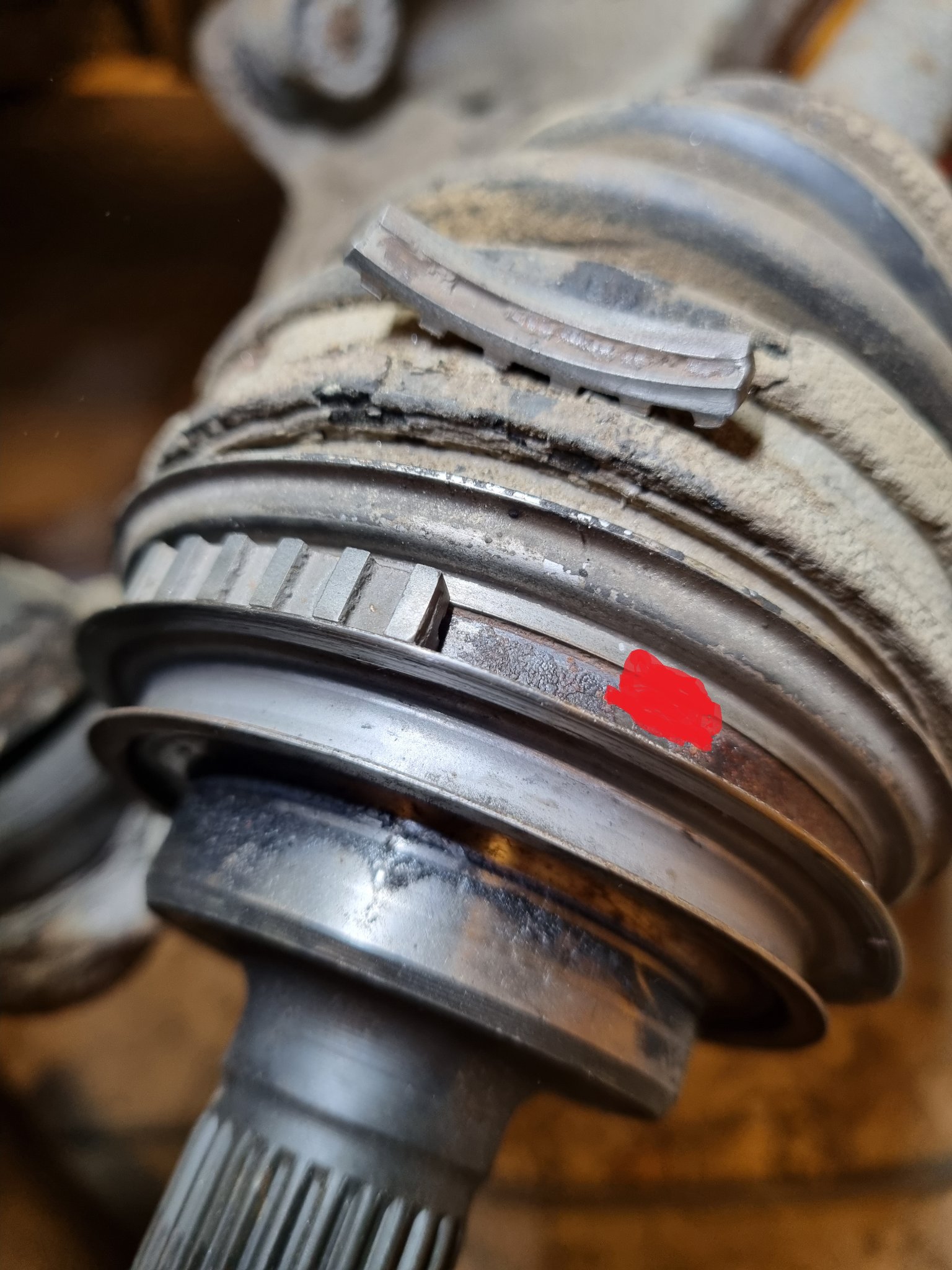

Det här kanske var svårare än jag trott.
Var förbi Toyota idag för att fråga. Tyvärr hade mekanikerna gått hem men han kollade på sprängskisserna: finns ingen lös ABS-ring att beställa till dessa modeller utan de är hel drivaxel som gäller! Dom hade haft en kund med samma problem och dom kunde inte lösa det.
Men dom tror att han fick hjälp av en mindre verkstad som fixade det och då ringarna säljs lösa i parti och minut så borde det ju gå, frågan är bara hur? Innerdiametern på ringen som kommer från söl-Autodoc om några dagar har en innerdiameter på 80mm.
Jag har mätt på axeln. Det röda - där jag nästan är säker på att resterna av gamla ringen låg - har en diameter på bara ca 72mm! Det är svårt att sia om hur stor originalringen är då den är lite deformerad och därmed svår att mäta men att få in den i det markerade spåret skulle absolut inte gå och den verkar vara runt 80mm.
Det finns däremot ett liknande spår strax ovanför detta som man kan se på bilden och där är det runt 80mm. Där är dock flänsen ännu större. Där finns också rost så där är jag tveksam till att det verkligen suttit nåt där. Dessa hylsor eller vad man kan kalla dem är i ganska tunt materiel och verkar sitta ihop så jag vågar inte banka loss på dem innan jag vet hur man ska gå tillväga men det kan vara så att denna del är inpressad eller inknackad i en annan, lite större hylsa för man kan se skarven; precis där rosten slutar. Det skulle stämma i så fall med mått och annat. Men hur ska man kunna sära på dem utan att ha sönder allt? :roll:

En närbild på spåren.
Har lagt en av dom två bitarna i det spår jag tror den ska ligga. Spåret är rödmarkerat. Den andra biten ser man undersidan på med fals och allt så den skulle mycket väl kunna platsa i detta spår.
Man kan också se skarven mellan den rostiga och den inre delen. Men hur får man då isär det? Provade banka lite försiktigt med en mejsel men det böjde sig direkt. Att plocka ut axeln och göra det i en arbetsbänk är nog enklare men då måste jag tömma lådan på olja först så slipper jag är jag glad.
