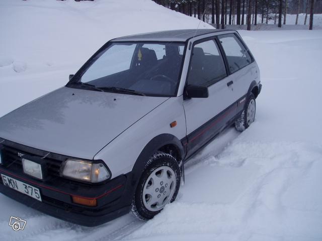

Tjenare!
Hur gick det för dig? Fick du någon ordning på förgasaren?
Jag har nämligen köpt en Starlet S 12V med 2E-L motorn. Även den har denna struliga förgasare som har ett ormbo av vakumslangar runtom sig.
Den har lite av samma symptom. Har nu inte kört mer än 5-6 mil med den men tycker tankmätaren har rört på sig oerhört mycket, ca 1/4 tank vilket är kring 10l om man går enligt mätaren.
Men det värsta är att den går riktigt dåligt när den är kall. Man får igång den men den måste stå på tomgång flera minuter innan man kan köra iväg, minsta lilla rörelse på gaspedalen och motorn vill dö. Samt kan den vara lite småryckig och sakna kraft emellanåt även vid varm motor.
Åtgärder som jag gjort?
# Synat alla vakumslangar efter synliga fel, bytt ut dom som såg dåliga ut.
# Sprayat med startgas utan att hitta något läckage
# Kollat tänddelar
Jag tror inte det är fel på förgasaren i sig, förra ägaren hade bytt den komplett med automatchooken utan att det löst problemet. Så felet lär sitta någonstans runtom.
Men var?
Mvh Tommy
