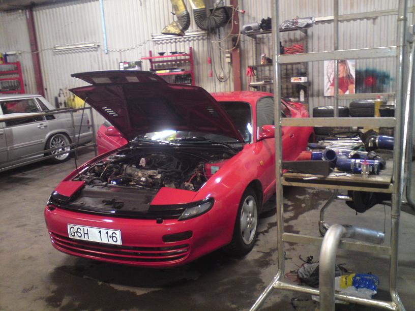

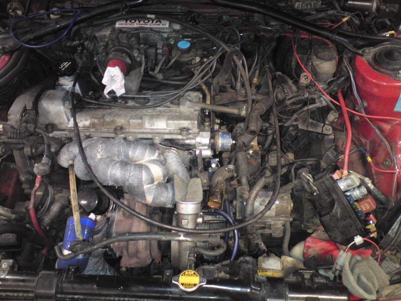

Idag har jag dragit om lite sladdar,
flyttat lite givare, börjat bygga kalluft avskärmning.
Hittade flera kabelbrott och slangar som läckte.
Slangar från do88 är beställt ink slangklämmor :)
Letar som en galning efter en bra boostcontroller.
Finns ju så många olika på Ebay :)'
Det ska snyggas till ordentligt i motorrummet!

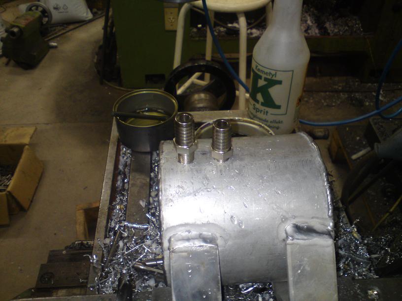

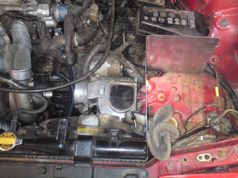

Början till avskärmning av luftfilter.
Byta av vakumslangar.
Montering av catch tank.
Bygge av rakt intugsrör.
El översyn.

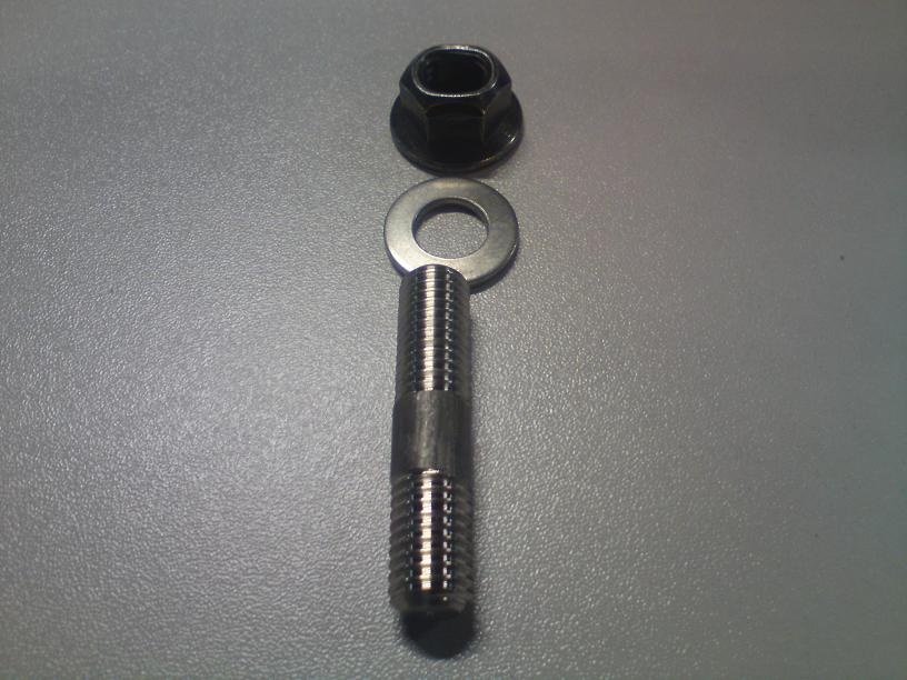

Lite uppdate!
Seriöst att tillverka egna pinnbultar till turbo-grenrör
