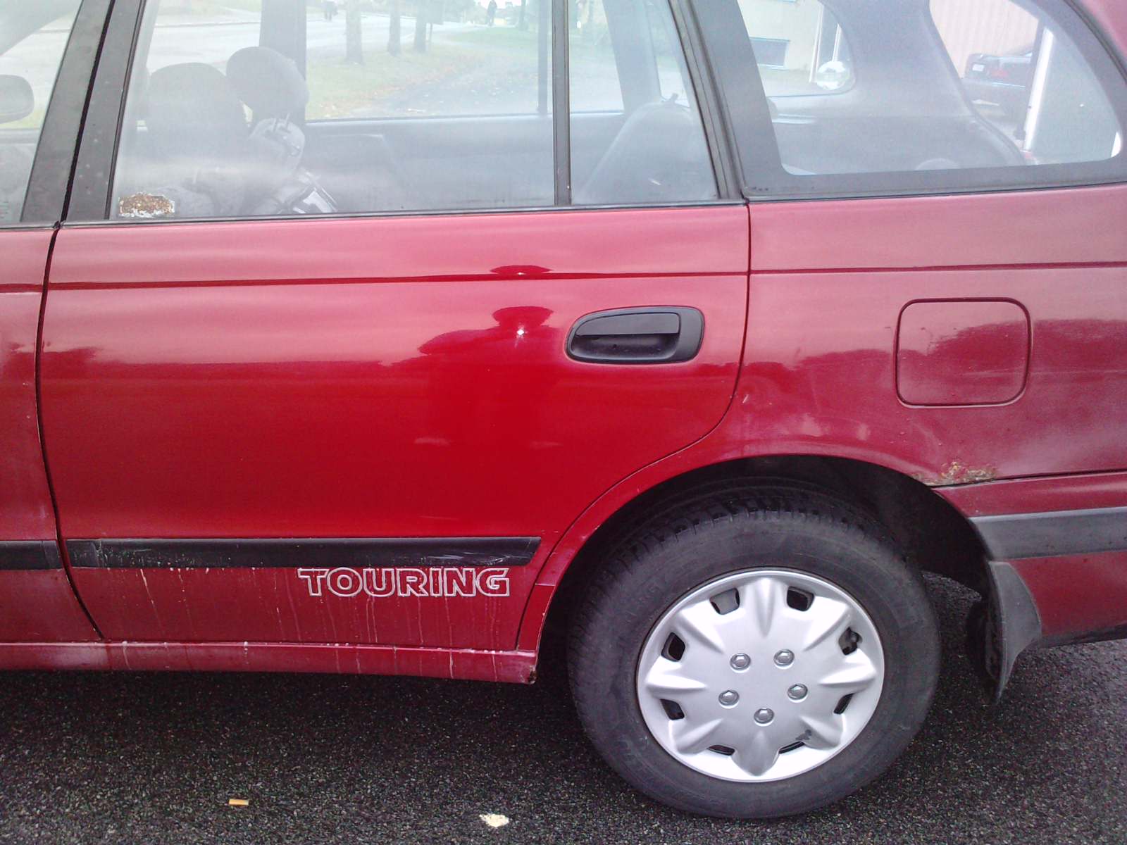

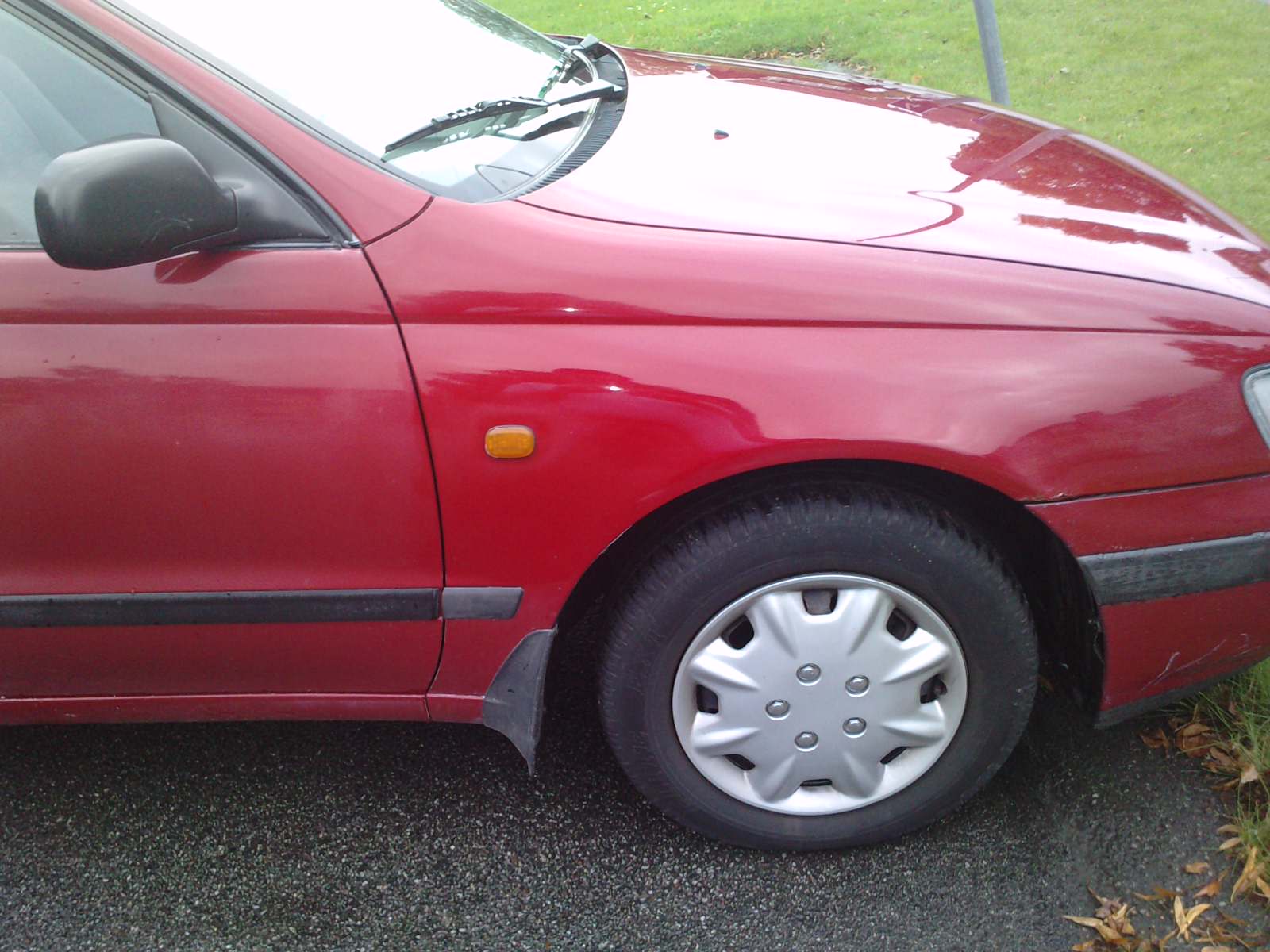

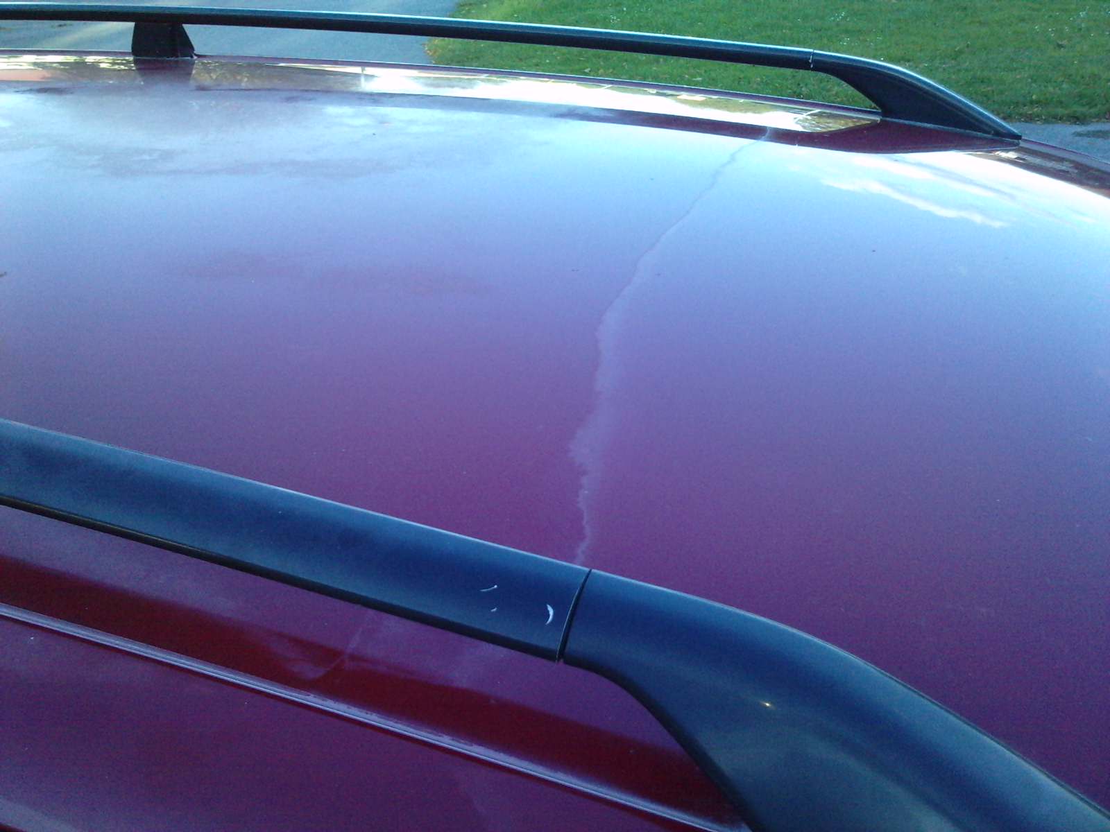

det är troligtvis bara solblekt lack men på många ställen är det vita fläckar
- P090911_18.260001.JPG (137.54 KiB) Visad 3285 gånger
- P090911_18.250002.JPG (122.52 KiB) Visad 3285 gånger
- P090911_18.250001.JPG (206.8 KiB) Visad 3285 gånger

Okej, de vita fläckarna är väl stenskott/lacksläpp ner till grundfärgen. När det är så pass många är det svårt att göra speciellt mycket annat än att lacka om.
Solblekt lack kan man ju dock polera, men det kommer ofta tillbaka ganska fort.

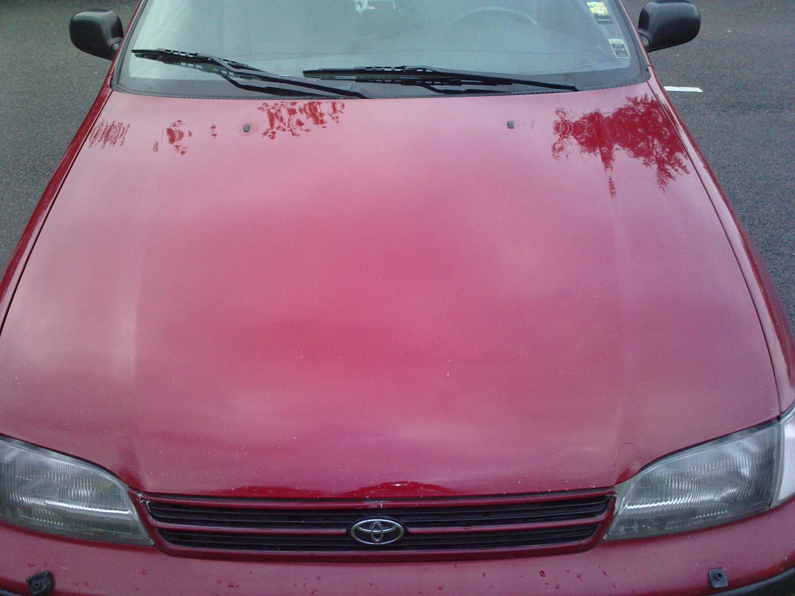

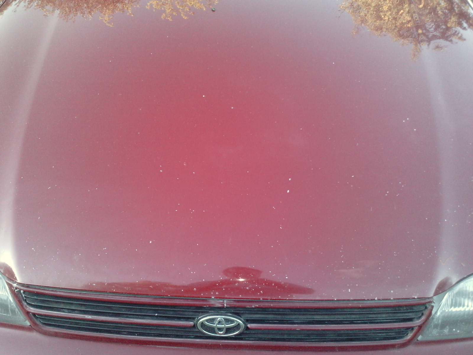

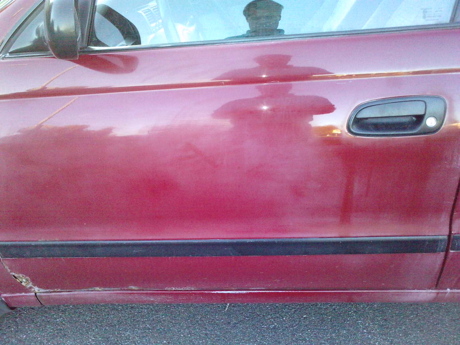

Jag skulle säga att den där lacken är oxiderad, kör en rejäl rubbing med maskin så får du nog fram färgen hyfsat.

Re: Hitta rätta färgen
Gissar på att ni ser var jag har haft rubbing
- P110911_17.440001.JPG (189.15 KiB) Visad 3244 gånger
- P110911_17.430002.JPG (148.56 KiB) Visad 3244 gånger
- P110911_17.430001.JPG (184.15 KiB) Visad 3244 gånger
