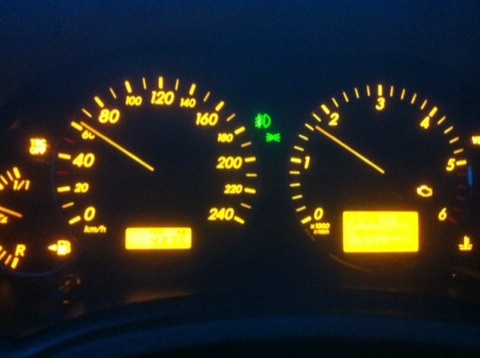

Varför vart det så här efter ett motorstopp? Ingen tryck i maskin längre.
Vad göra? 40 mil hem å ingen verkstad har öppet på en söndag.

dontony skrev:Varför vart det så här efter ett motorstopp? Ingen tryck i maskin längre.
Limp-home= inget turbotryck, inte första Avensis/Rav4 Dieseln som gör så efter "kärringstopp". Brukar bli felkod på för högt bränsletryck i commonrailsystemet.
F.d Toyota mek.
Nu? Eller med en gång?

Kan man nolla d på nå lätt sätt?
