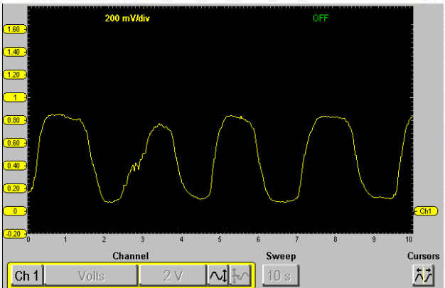

Lite teoretiskt om syresensorn i bilar:
Den fungerar som ett batteri under vissa omständigheter (fet blandning), genererar en spänning på ca 0,9 V. Dock ett mycket dåligt batteri, hög inre resistans. Därför viktigt att man har ett högohmigt instrument om man mäter direkt på sonden. Mäter man på ett diagnosuttag bör det inte vara så känsligt.
Sensorn är mycket känslig för lamda=1 och ger i princip aldrig det teoretiska värdet 0,5 V utan slår mellan extremerna 0,9 och 0,1 V. Se bifogade bild på en oscilloskåpbild. Normalt slår den 3 till 8 gånger per sekund mellan dessa värden. Om omslagen är för långsamma beror det ofta på att sensorn fått en beläggning av sot. Elektroniken filtrerar sedan kantvågen för att få ett medelvärde att styra med. Hur det kan se ut om du kollar med ett oscilloskåp på sensorn ser du på länken nedan:
http://www.youtube.com/watch?v=8vlRvWwe6iM
Om jag skall gissa så tyder en del av det du skrivit på att felet kanske inte var sensorn. Du skriver att den konstant visade 0,9 V (fet blandning) men gick ner till 0,1 V när du släppte gasen. Detta tyder på att sensorn reagerade på blandningen i avgaserna men att något ger så fet blandning så att datorn inte klarar av att reglera. Om en insprutningsventil är öppen hela tiden skulle kunna räcka. I så fall ett tändstift som är svart. Är alla stiften sotiga något annat som gör att alla ventilerna är öppna för länge.
