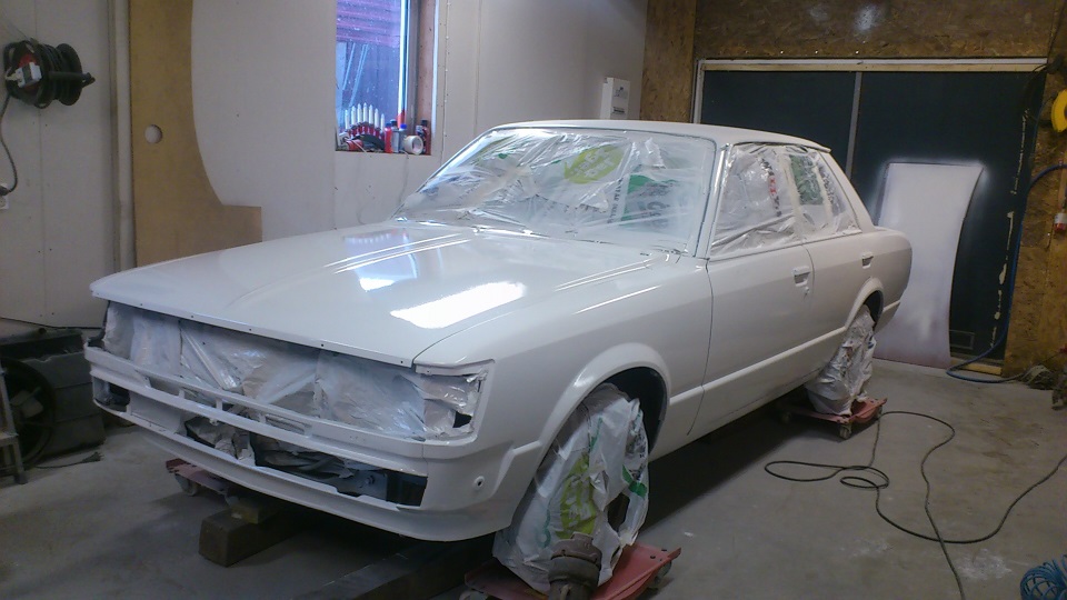

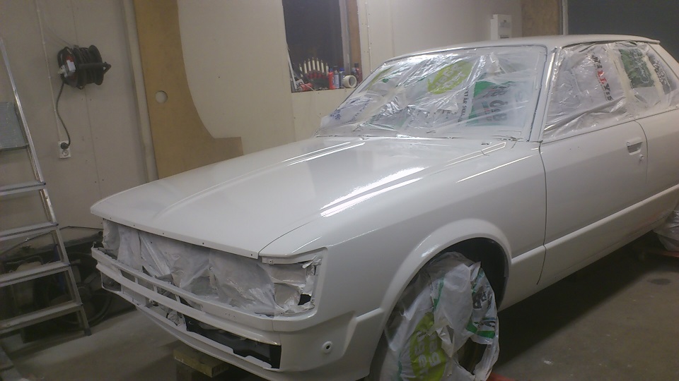

- Inlägg: 1744
Re: Carina TA47 1980 3T-C
Jag fick lite problem med att färgen blev tjock,trots att jag spädde ut den gång på gång.När nästan all färg hade gått åt så började det bli fint sprut (taskigt blandat av mig alltså).
Primern åkte på inatt.
Nyss så fick den första lagret lack.
Det lär bli ett lager till.Ev så måste jag slipa en sväng mellan.

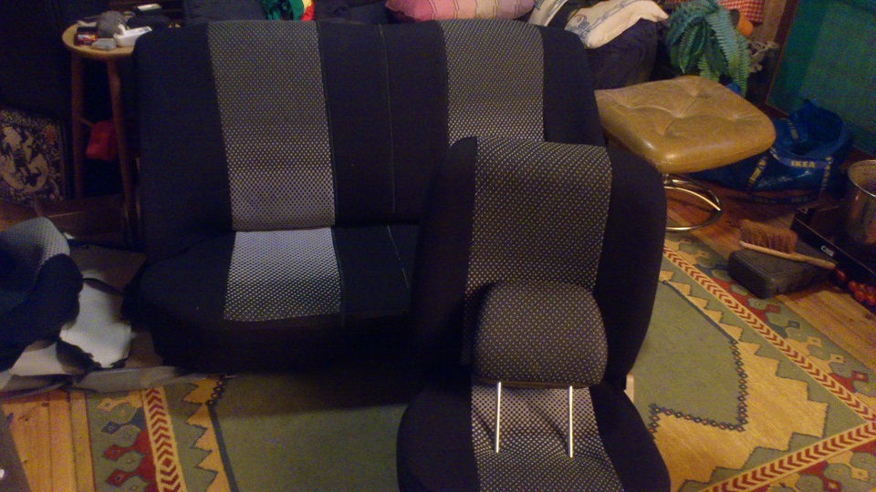

Jag tänkte prova om biltemas klädsel sitter illa eller ok.

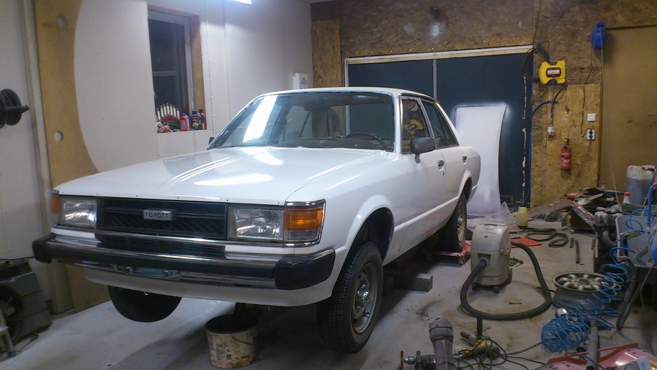

- Inlägg: 1744
Usch! Det blev hemskt obra.
Närmare än såhär behöver ingen se den,någonsin.

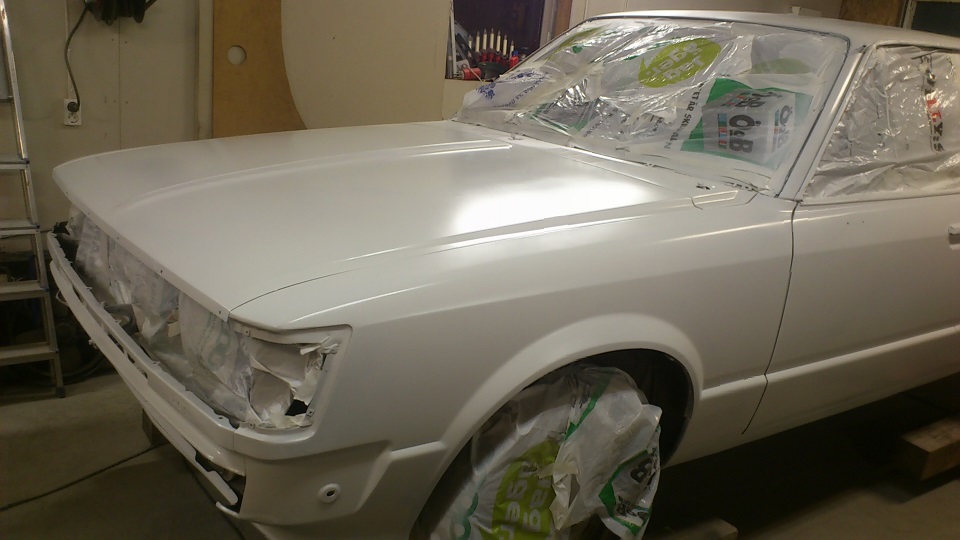

- Inlägg: 1744
Bilden luras ganska rejält.Det är iofs bakluckan som är sämst.
Lackade juniors VW förra helgen med Biltemas vita, var också för snål med thinnern så det blev inte bra.
Lackade om en dörr och en skärm i veckan och spädde nu med ca 40%, då funkade det mycket bättre, så man ska inte snåla med thinnern till den lacken. Billigt blir det iaf
