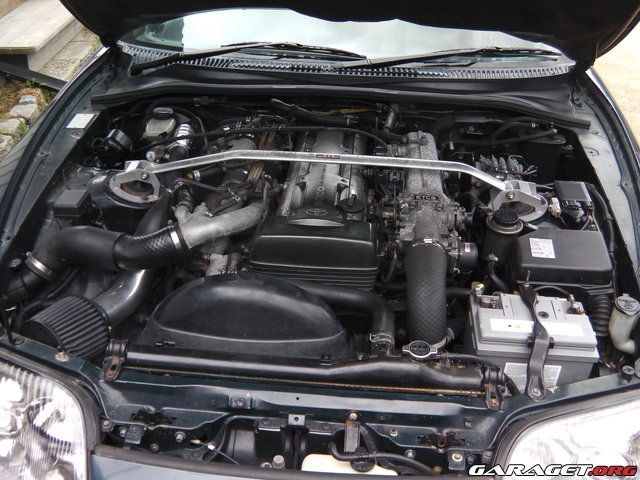

ja det är spjället till höger, dumpen sitter på avgas sidan, det är det jag tycker är så skumt varför man ens rört den här slangen. ska se om jag hittar en bild på hela motorn.

dumpen är den högst upp i högra hörnet

http://www.toyodiy.com/parts/p_E_1994_T ... _1703.html
Så här ser det ut i standardutförande och jag kan då inte se att det ska sitta någon slang där alls...

Den där sidan hade ja glömt bort :oops: . Nej den ska ju inte existera, ska köpa nya tryckslangar så då försvinner den slangen :D

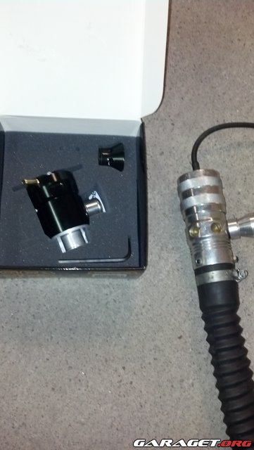

Liten update nu då!. Är otroligt nöjd med bilen, men nu börjar det klia i fingrarna. Det som har hänt nu är att den gamla dumpventilen byttes ut mot en Gfb respons tms dump, samt att jag bytt ut olja,filter och bromsvätska. Idag beställde jag nya tryckslangar , vakuumslang och silikonhattar. Första projektet blir nu att TTC koppla turbosystemet, så dom laddar parallellt istället för sekventiellt. Anledningen till varför jag gör detta är för att något i det sekventiella systemet felar, har letat efter trasiga slangar men inte hittat några. Så nu tänker jag testa de här och se om jag får liv i turbo nmr 2. Fortsättning följer....
