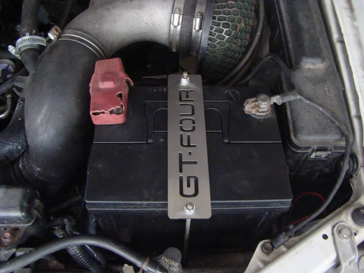

Det kan nog bero p att det är olika stora batterier ?
Om jag minns rätt har väl St202 en bygel över batteriet ovanpå, medans St205 har en runt ett hörn och sen pinnar med krokar ? ..hmm blev iofs osäker nu.

Bygel ovanpå och pinnar med krok. Men bygeln är vinklad, så det är inte tvärenkelt att göra en egen som ser bra ut.

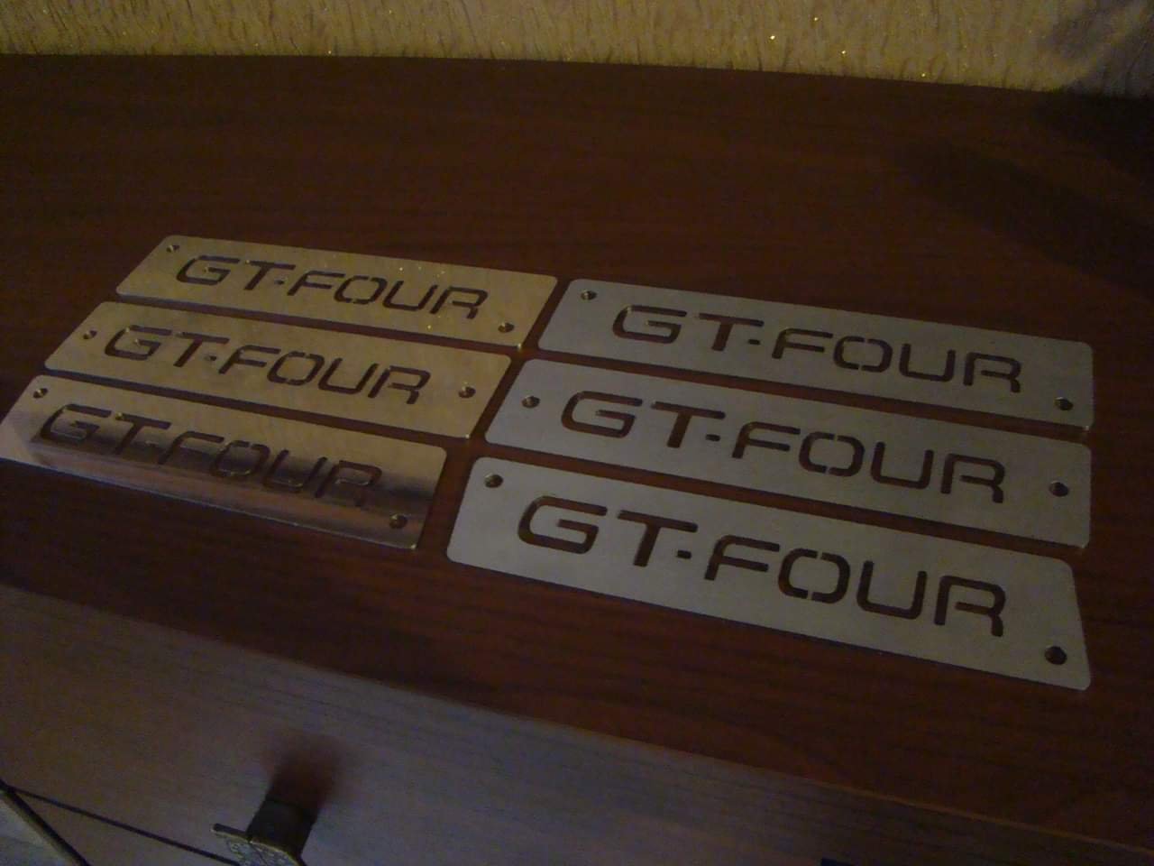

Spiidfriik skrev: fre 21 dec 2018, 07:05:07 Bygel ovanpå och pinnar med krok. Men bygeln är vinklad, så det är inte tvärenkelt att göra en egen som ser bra ut.
Här är en version: :)

Inte illa! Dock inte original placering av den bakre pinnen, den sitter längre bak och ut mot skärmen. Funderade på ett rakt fäste som det där men minns inte varför jag skrotade idén. Måste kolla igen hur det ser ut.

Ser ju väldigt klent ut med en plåt bara, det finns nog en anledning att originalet har två bockade profiler på sej.
