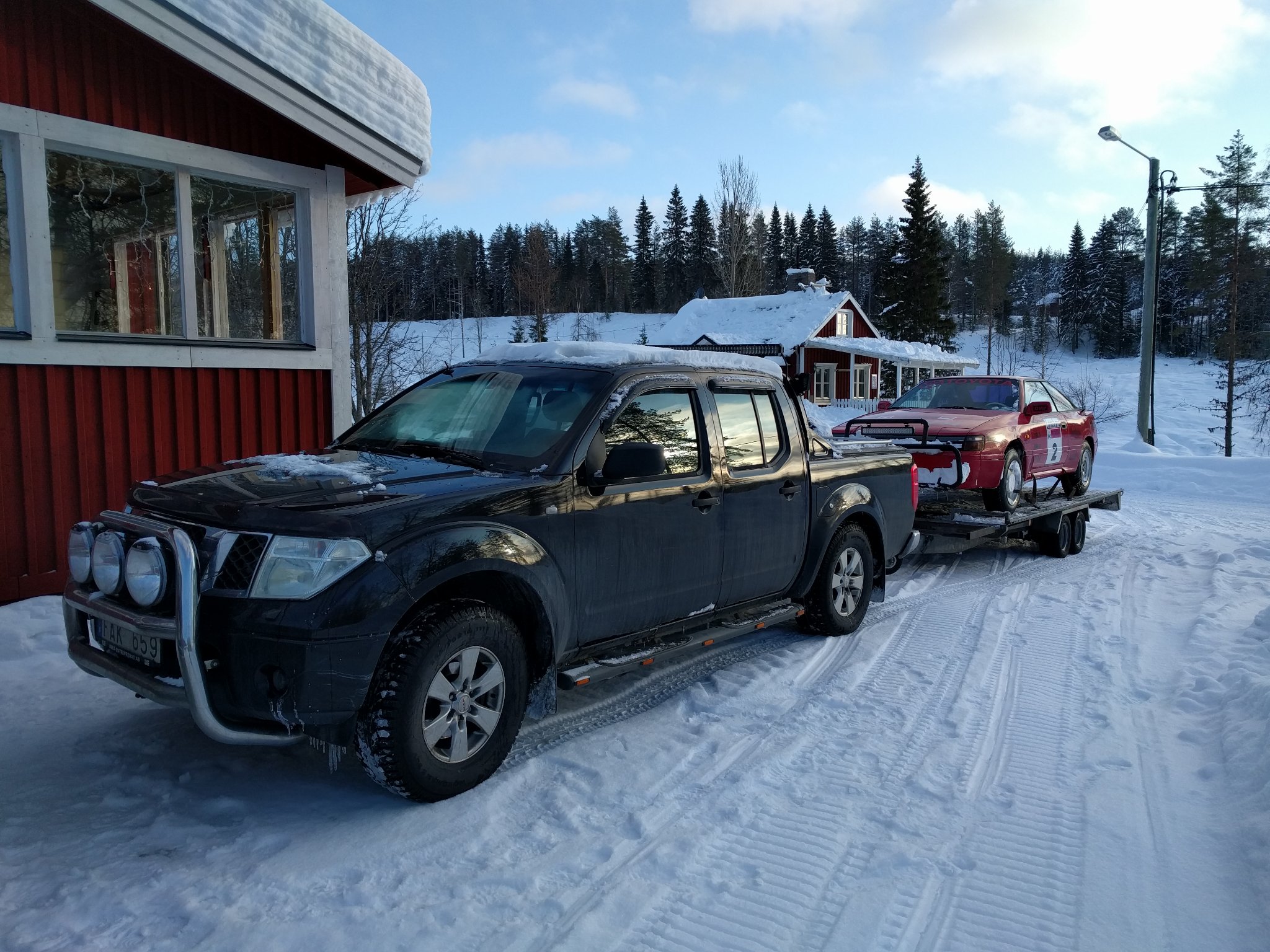

Det har inte blivit så mycket körning med celican, trots ny vevstake och nya vevlager har det ganska snabb gått ner sig igen på 4:ans cylinder. Antingen blev lagerspelet för stort i samband med oljepumpshaveriet ifjol eller så är felet någon helt annanstans Så förmodligen måste minst veven bytas. Så vi letar efter en reservmotor att ta delar från. Vi hinner nog inte fixa det under denna isbanesäsong, men vore kul att ha den på rull under våren/sommaren.
Om någon har några förslag på var vi skall leta fel någonstans eller har en reservmotor så skriv gärna i tråden, motorn behöver inte vara från st165, men ju flera gemensamma delar dess bättre.
mera bilder och information finns på https://www.alfapower.nu/viewthread.php ... 78&page=27
