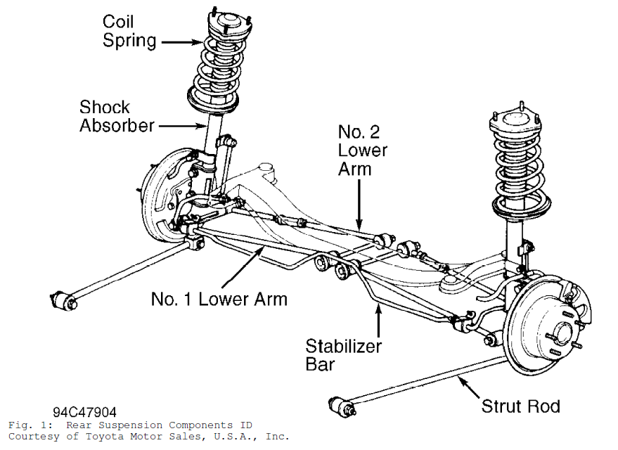

Jag blev lite nyfiken på hur toyota själva beskrev hur denna bussning ska bytas, så jag luskade runt lite och lyckades få tag i en PDF med just den sektionen ur verkstadshandboken.. där finns det en bild och denna texten:
Kod: Markera allt
SUSPENSION ARMS
Removal
Raise and support vehicle. On vehicles with ABS, detach speed
sensor wire clamp from suspension arms. Remove strut rod. Remove fuel
tank protector. Support suspension member. Mark cam plate, No. 2
(rear) suspension arm, and body for reassembly reference. Remove
remaining suspension arm retaining bolts. Remove suspension arms.
NOTE: Note orientation of suspension arm installation for
Installation
1) To install, reverse removal procedure. Take care to
install components at original locations.
2) Temporarily install all bolts, leaving them loose. Install
wheels. Lower vehicle. Bounce vehicle several times to stabilize
suspension.
3) Align reference marks on cam plate, No. 2 (rear)
suspension arm, and body. Tighten bolts to specification with vehicle
weight on suspension. See TORQUE SPECIFICATIONS. Check rear wheel
alignment. See WHEEL ALIGNMENT SPECIFICATIONS & PROCEDURES article in
the WHEEL ALIGNMENT section.
Det var ju fint att få iofs, och enligt det där verkar det som att man inte behöver ta ner tanken ? utan bara nåt tankskydd ? ..måste krypa under bilen och kolla igen.. men det stod INGENTING om hur man fick ur bussningarna, jag hade hoppats på att det stod att man skulle använda ett toyotaverktyg med nummer si och så, som jags en ahde kunnat googla på och tillslut hittat nån asiat som sålde halvbilligt.
