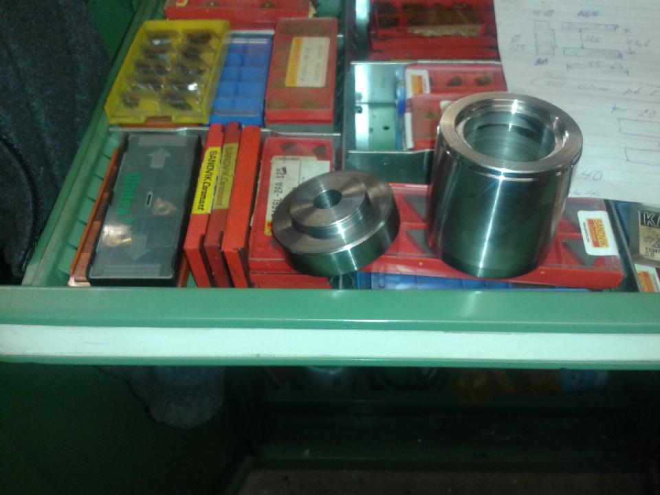

Nu lade jag tid på detta IGEN..
Jag köpte en höglyftande domkraft så"jag kunde lyfta bilen poch få under höga pallbockar så jag kunde ligga under bilen och försöka skruva.
Det går *INTE* att lossa staget utan att ta ner tanken, vad fan då ? jag blir så less.
Nu har jag låtit specialbeställa en urdragare, alltså jag har ritat en urdragare och låter någon tillverka den med hjälp av en svarv, tyvärr är jag inte säker på att helvetet lossnar ändå.

Drygt som attan, men har du kollat med någon verkstad i närheten? Vad priset skulle vara för att svälja stoltheten & lämna bort det. Ibland är de inte så dyrt att lämna till dem med rätta knycken & kanske viktigaste av allt, de rätta prylarna.

Jag har funderat på det, men då måste bilen bärgas dit då jag misshandlat bussningen så den inte går att få ihop typ.
Dessutom vill nog inte en verkstad säga nåt pris utan att titta på den typ :/
Men hade man lyft och induktionsvärmare så är det nog egentligen inte såå svårt att fixa..

- Inlägg: 4975
Nu har jag fått en bild från killen som tillverkar avdragaren
Tyvärr hinner jag nog inte få den innan jag åker till holland, så jag kan inte testa när den dyker ner i lådan :/
Ser väldigt fin ut iaf

Tjusigt, om den nu bara fungerar som det är tänkt borde ditt problem med bussningen vara ur världen!

Ja, jag HOPPAS verkligen att den fungerar som jag tänkt och att jag äntligen kan byta bussningen, och sen hoppas jag att bilen går igenom en besiktning så jag faktiskt kan använda den också.

- Inlägg: 4975
Har kommit hem från holland nu, och även fått avdragaren, svarvad i nåt verktygsstål tror jag, och väger 1145g
Ska se om jag kommer ut och kan testa om den passar idag, ska försöka använda den framåt veckan.
- Inlägg: 4975
YESS!! FINALLY!
Efter att ha handlat M12 8.8 (normalt är den bara 4.6!) gängad axel och två M12 skarvmuttrar så gav jag mej på bussningen, och se på fan, med rikiga grejer så lossnade den nästan direkt!
Gängade axeln tog lite stryk men det skiter jag i
..Nu ska jag bara ha dit den nya, tänkte försöka värma försiktigt på armen, och den nya bussningen är i frysen, hoppas det räcker.
(Givetvis har jag smärglat rent också)
- Inlägg: 4975
YES!
Det var rött bökigt men äntligen sitter den nya bussningen på plats, och jag lyckades pressa ihop fjäderbenet så jag fick dit den långa (nya) bulten och nya muttern, så nu är bakvagnen okej igen, ÄNTLIGEN.
Satan vad jag frös när jag låg ute på den våta infarten i duggregn och +6 grader och fixade detta
Tyvärr har handbromsen gett upp (igen) så jag kan inte besiktiga, och närmaste besiktningetid är ändå flera veckor framåt.. men men, det stora problemet är äntligen avklarat!
Nu ångrar jag att jag inte fixade handbromsen i somras, men jag var så sjukt omitiverad när bussningen jävlades.
Med lita tur kanske jag kan köra nybesiktigad ST202 om ett par veckor.
