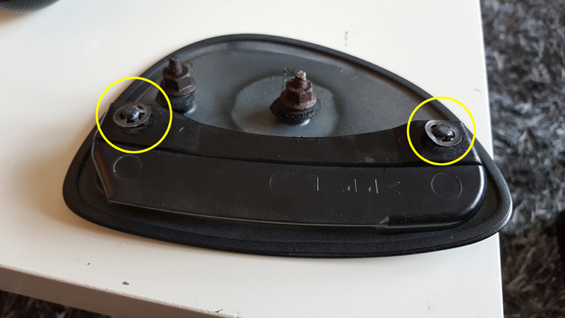

Glenn skrev:jag har originalpottan monterad och får inte "värmedaller" där, däremot får man det på dom bakre (upp mot vindrutan på sidorna) när fläkten går och man står still om det är varmt ute.
Förmodligen vibrerar det om den lilla plasttallriken som sitter fast med 2 låsbrickor (se bild). Tryck dit dom då dom kan ha släppt lite. Jag hade samma problem och åkte ned till Sifvert skruv, köpte nya låsbrickor samt kragmuttrar med fläns till pinnskruvarna och sen dess har det varit helt tyst :)
Njä, alltså själva plasten sitter still, men man ser att luften "dallrar" ovanför om bilen är varm och fläkten går, alltså trycker den uppenbarligen ut varmluft där, så dom används ju alltså.
