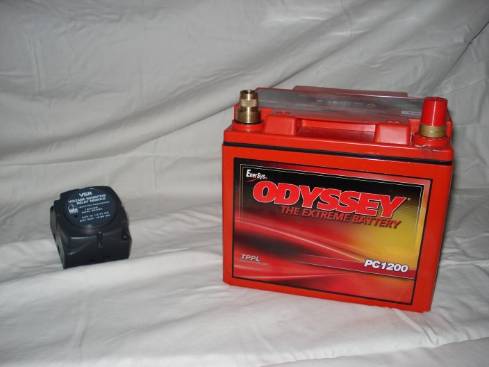

Odyssey PC1200 extrabatteri och elektroniskt skiljerelä

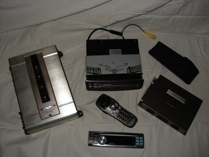

Alpine F1-status huvudenhet med box

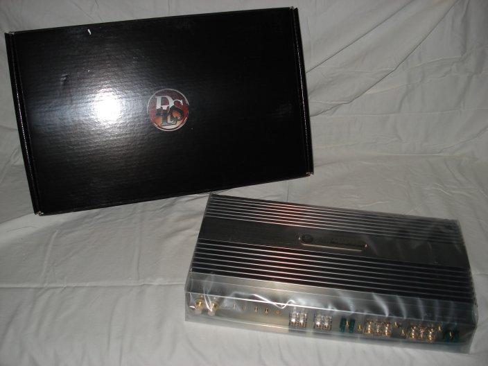

DLS A6 slutsteg till basen

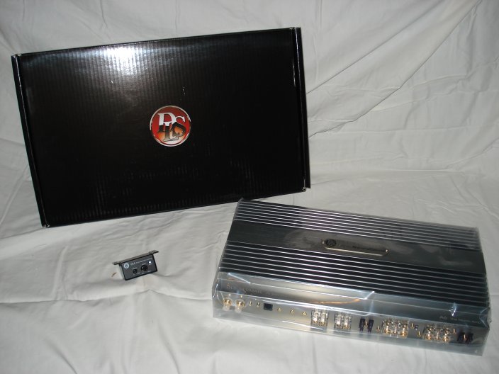

DLS A3 slutsteg till midbasen

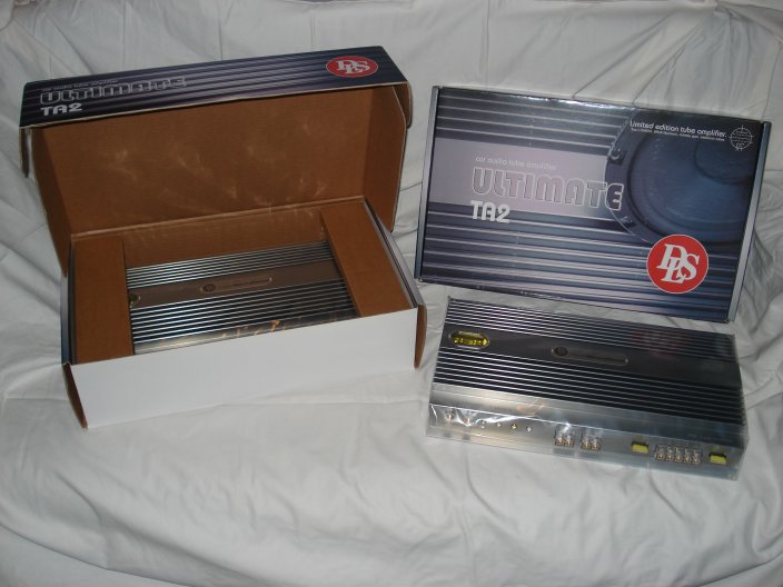

2st DLS TA2 slutsteg till mellanregister och diskant

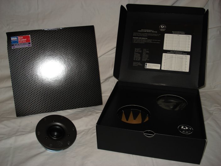

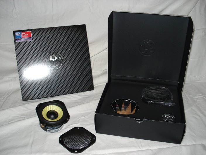

DLS Scandinavia 1" diskanter
DLS Scnadinavia 3" mellanregister

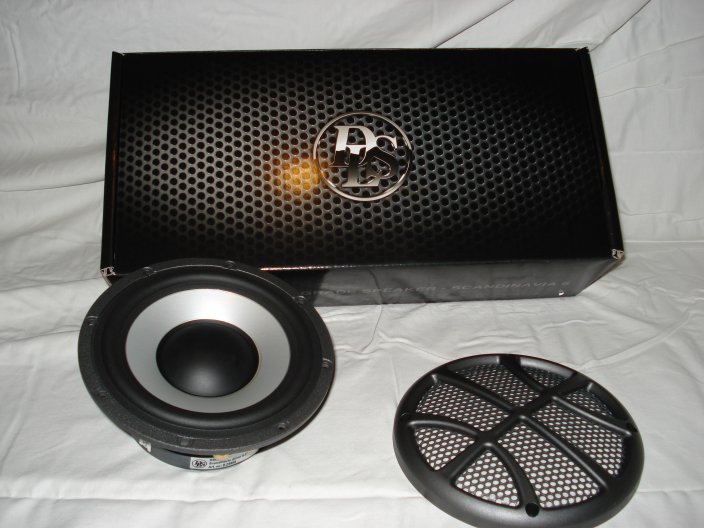

DLS Scandinavia 6.5" mellanregister

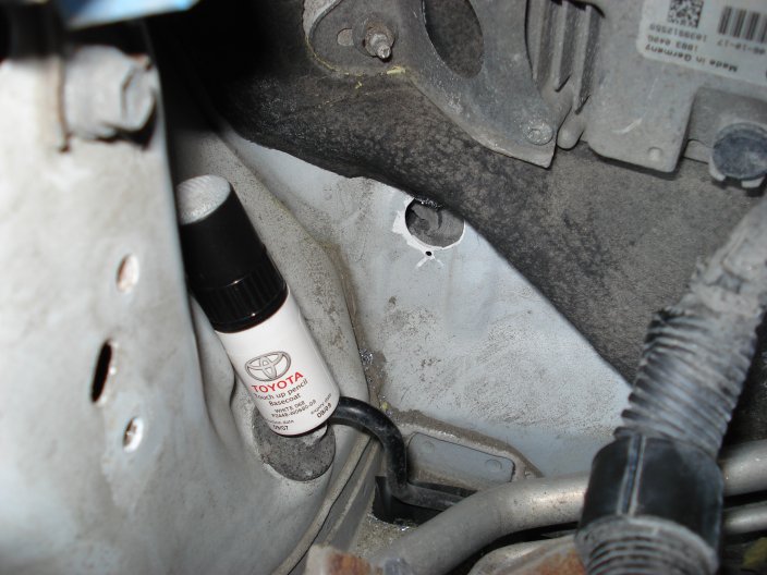

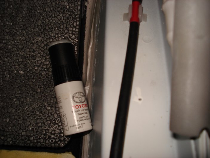

Då har jag börjat med kabeldragningen då. Strömmen först...
Tog upp ett hål i torpedväggen. Målas för att skydda mot rost.

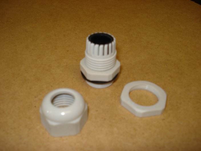

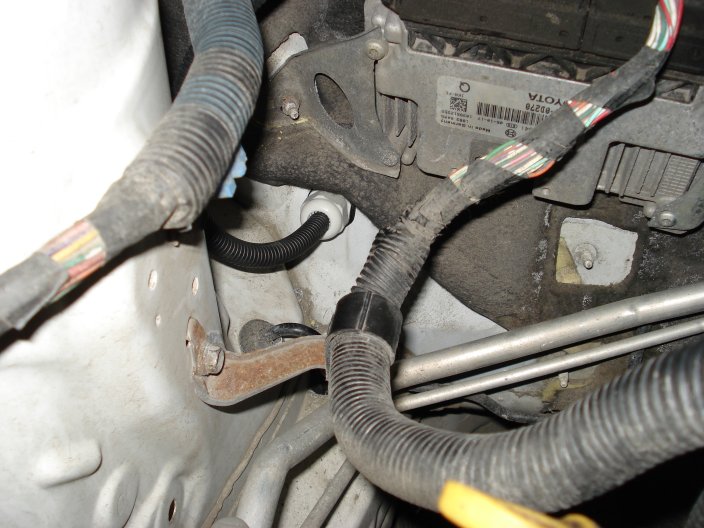

Använder en kabelgenomföring.
Monterat och klart. Skyddar bra och är vattentätt.

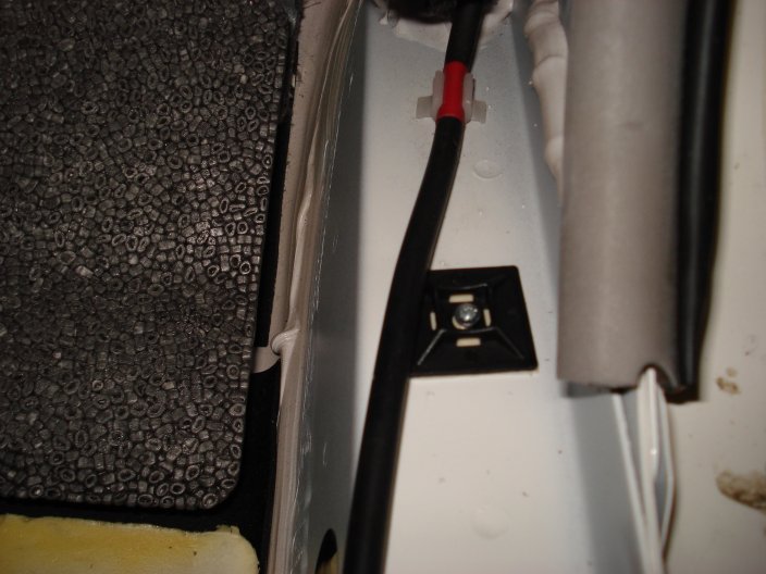

Buntbandsankare...
Borrar hål som målas för rostskydd.
Skruvar fast buntbandsankarna.
