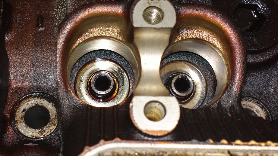

Jag hade en fråga också. Dom undre ventilbrickorna tror jag var felvända.
http://www.alfapower.nu/files.php?pid=375720&aid=67116
På bilden sitter det som jag tycker den borde vara. Någon som plockat isär en liknande topp och kan bekräfta?
/B
/B

Jag skulle också sätta fjäderbrickorna på det där viset.Den där flänsen borde väl ha stukats om den satt mot botten?
Jag kikade på en 3S-FE jag hade liggande.Där är ju helt plant.

Jag håller med, jag skulle också vilja montera dom på det viset som bilden visar.
