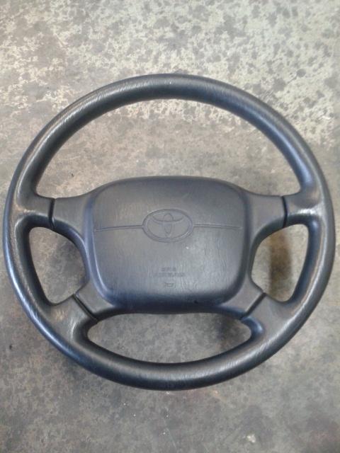

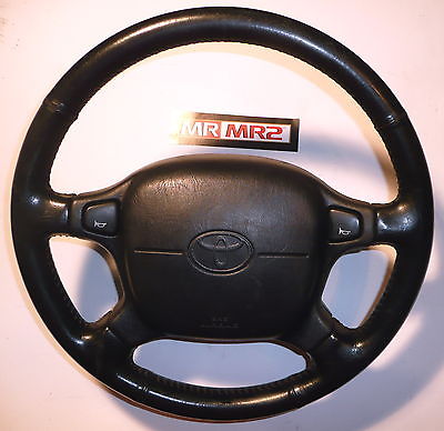

Det var rätt svårt att hitta några bilder på våra två olika ratt-modeller som Glenn skriver om. Även på Google bilder så fick jag leta ett bra tag men här är dom:
"facelift" modellen
"facelift" modellen
Om jag förstod det rätt så har Glenn "facelift-modellen" i sin st205 -96 vilket jag också har i min svensksålda st205 -96.
Jag vet inte om det bara var vissa länder i Europa där st205 såldes med dom här två ratt-modellerna? Inte vanliga i alla fall.

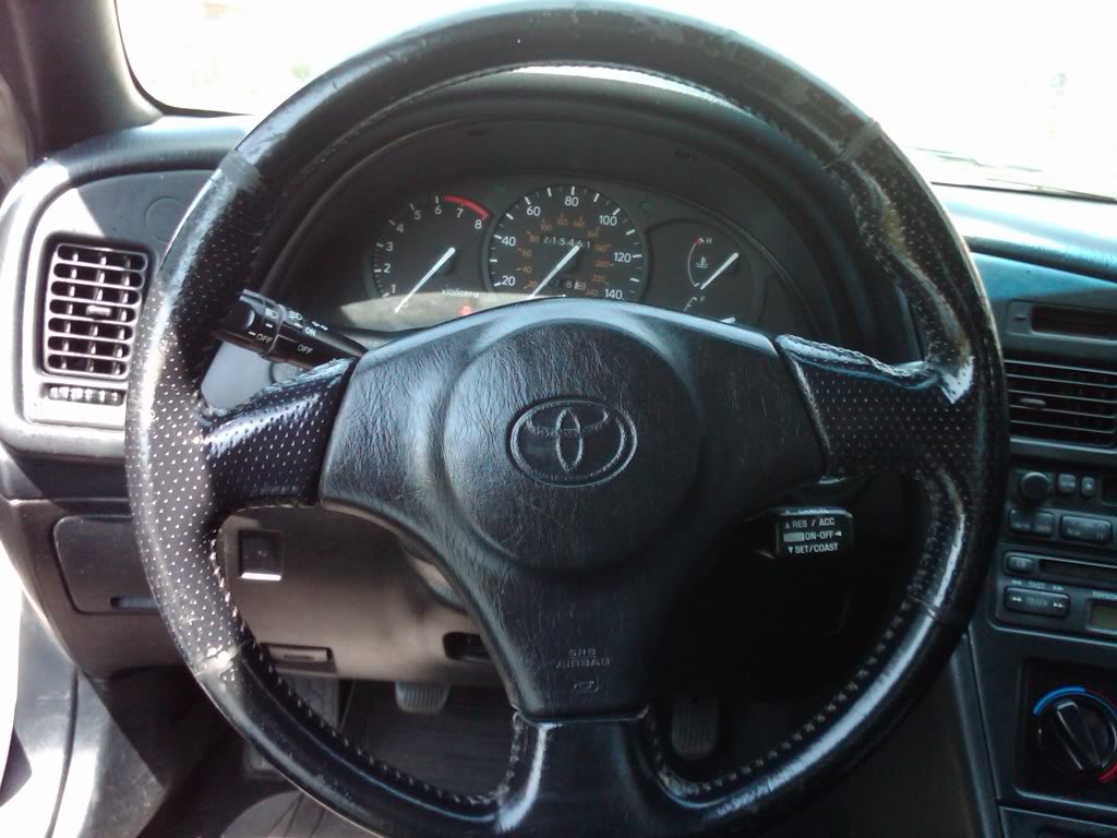

Denna verkar vara den mer vanliga ratt-modellen (med och utan airbag):

På min ST205 1995 sitter det en fyrekrad med två tutknappar. Sitter en som ser likadan ut i Carinan min med men den är tunnare än Celican. Carinans ratt finns även i MR2an.
