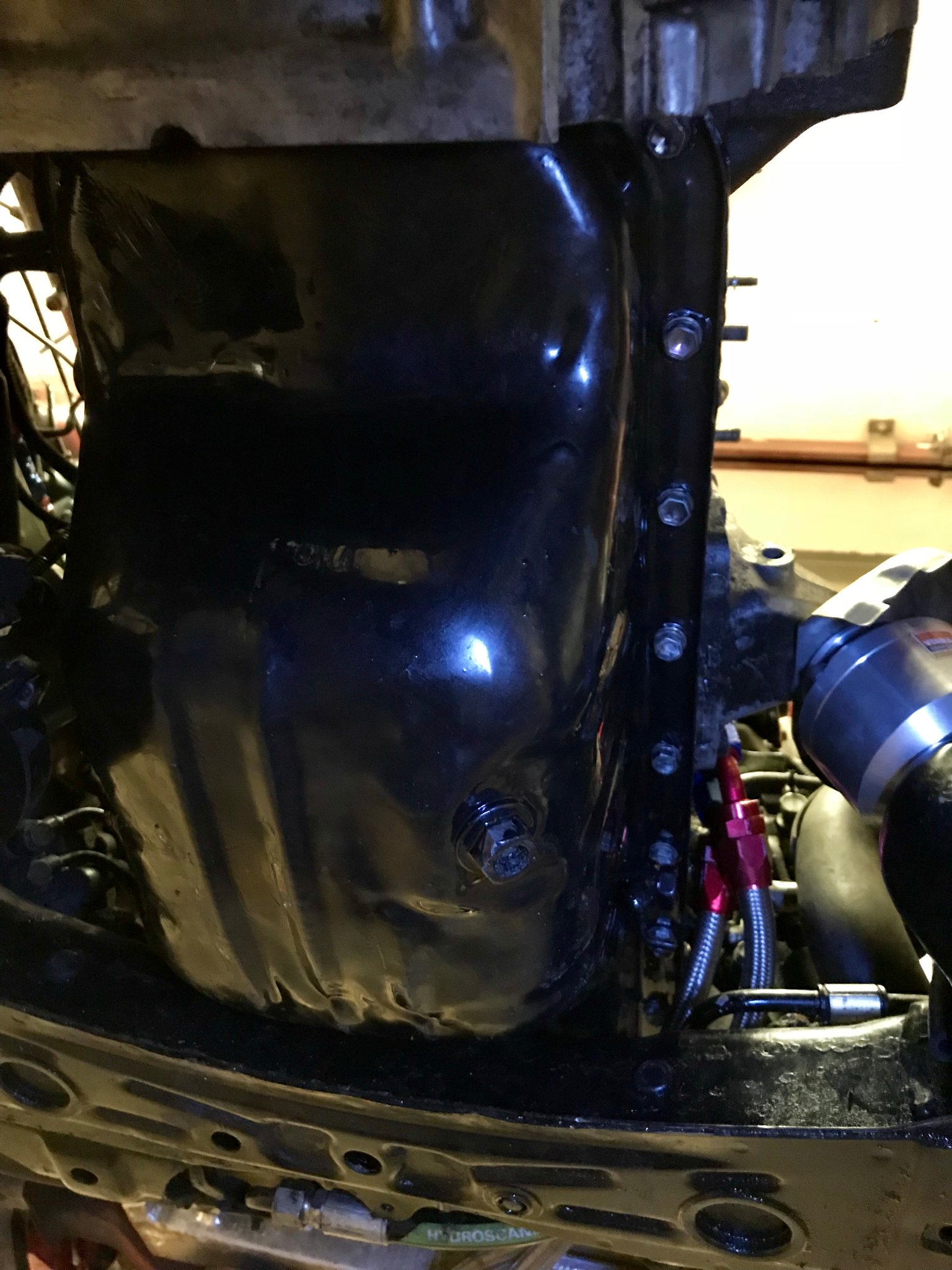

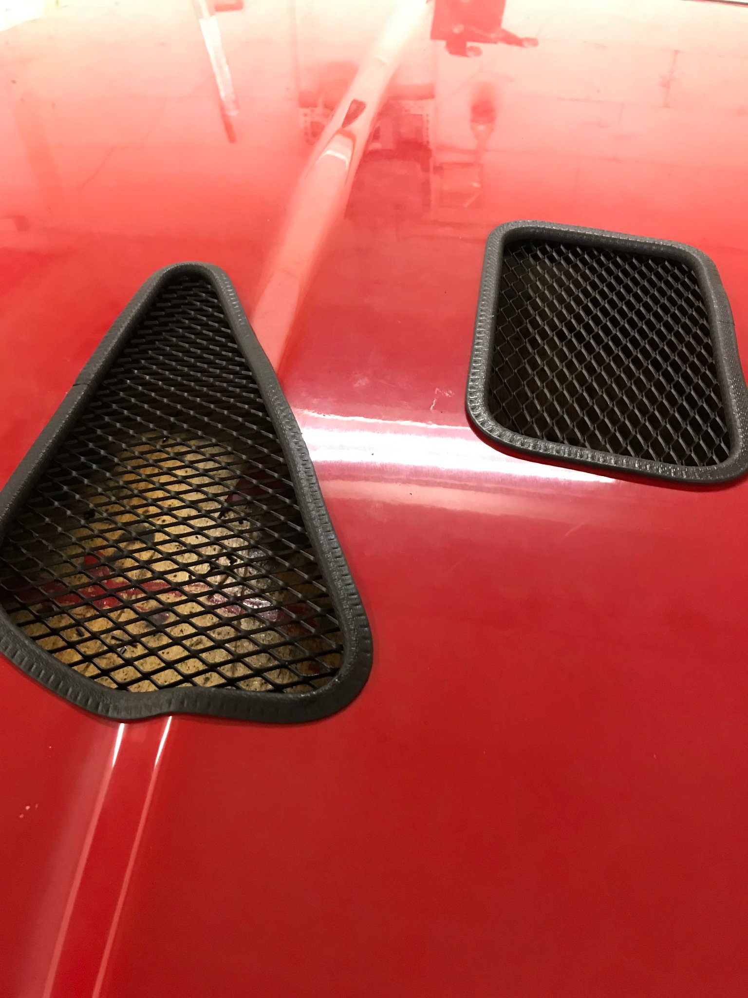

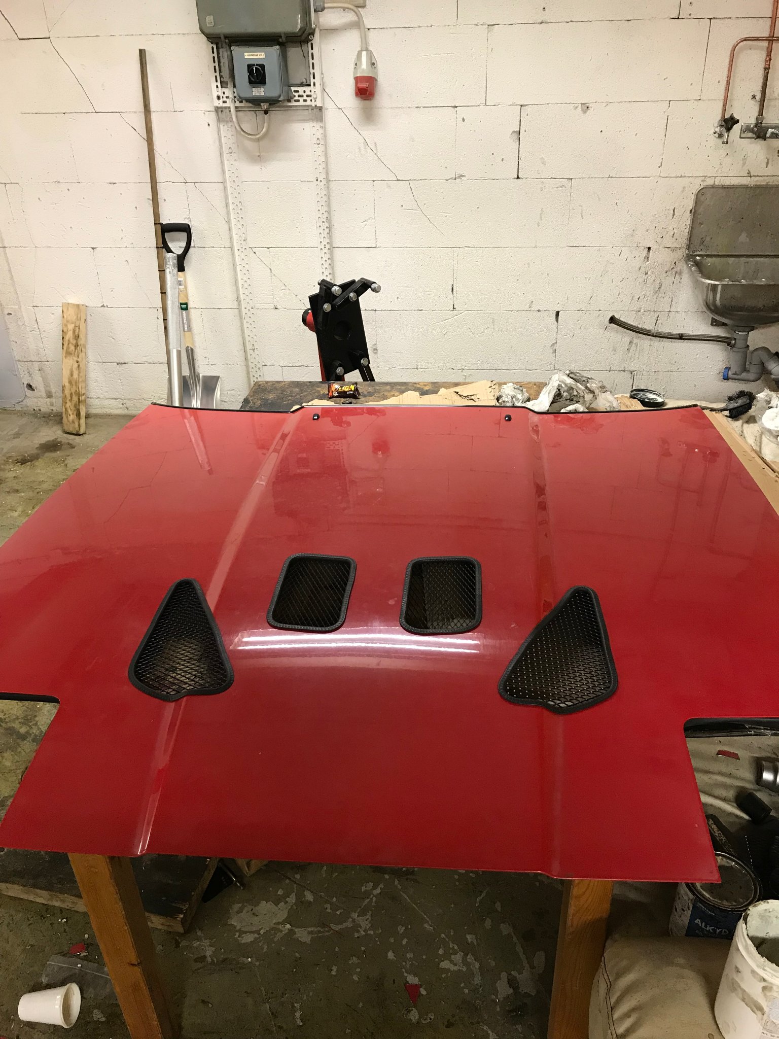

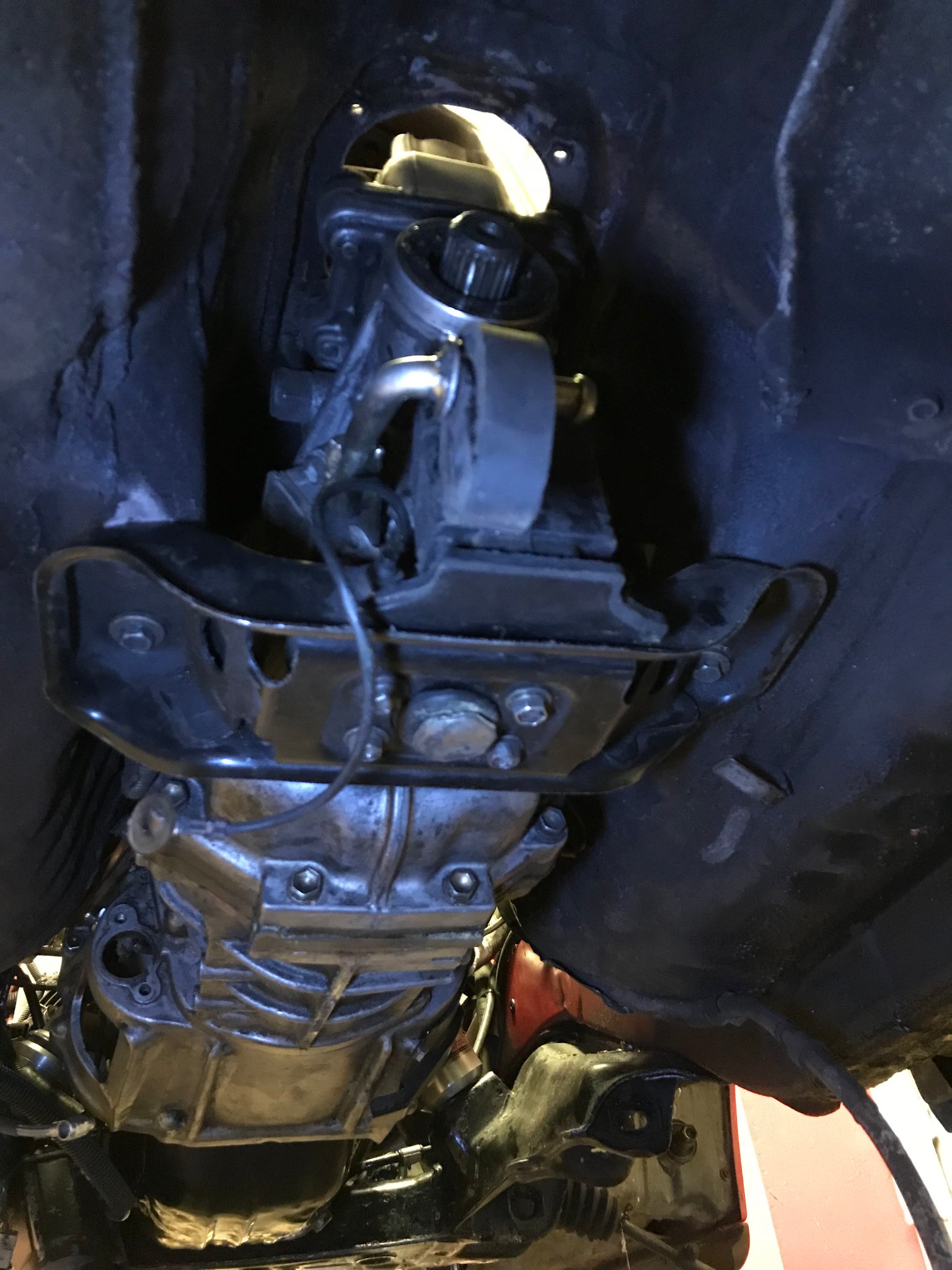

Har nu fått upp tråget och växellådan
Är även klar med huven
dom är mycket hårdare än original jag köpte tävlings modellen som är till för mycket hästkrafter
stog att växlingar kommer gå snabbare och lättare när motorn inte kränger så mycket.
ja det ska det vra det mesta jag köpt kommer från driftmotion men dom köper många delar från Toyota mycket billigare med toyota delar i USA än i Sverige.

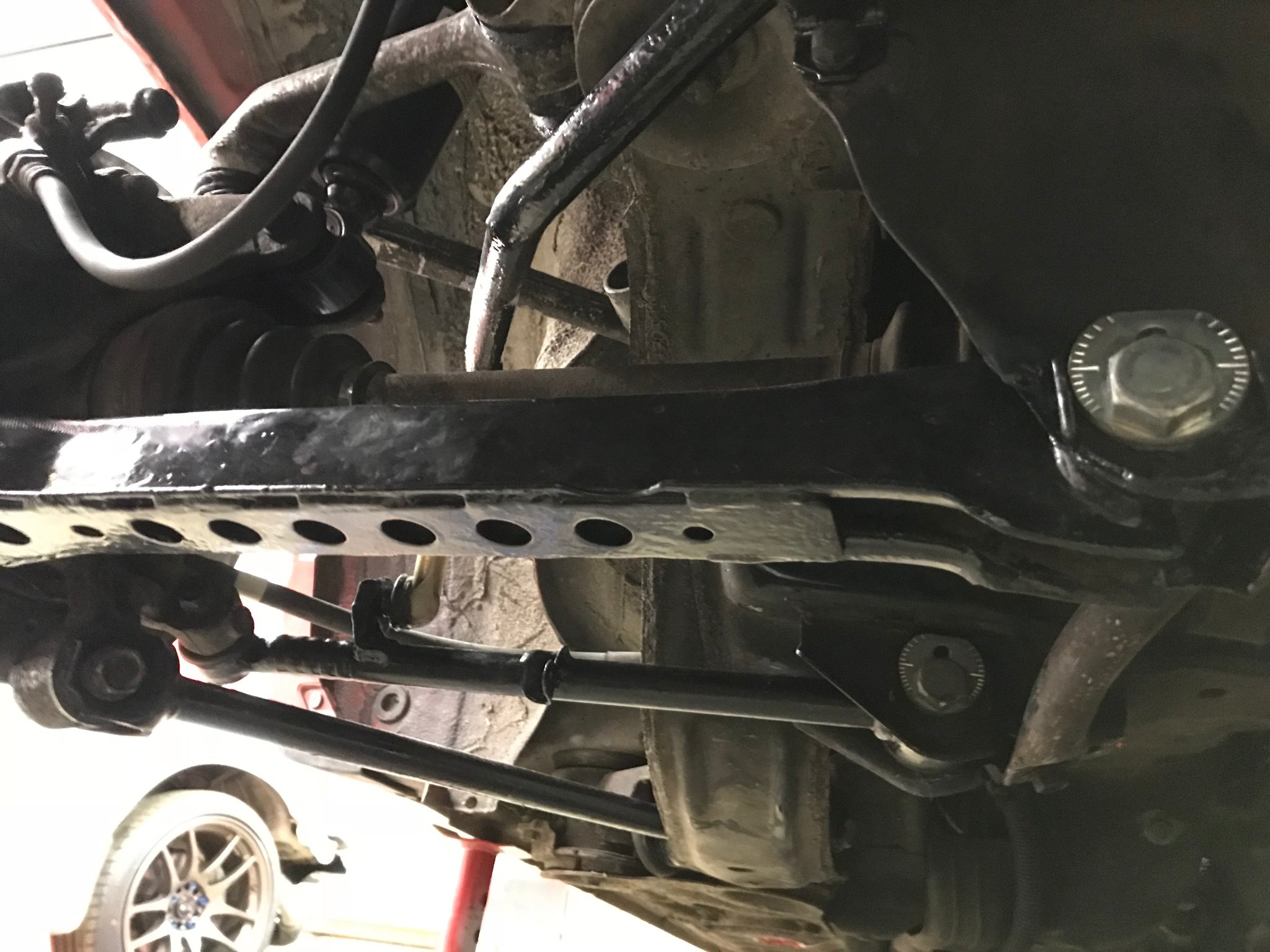

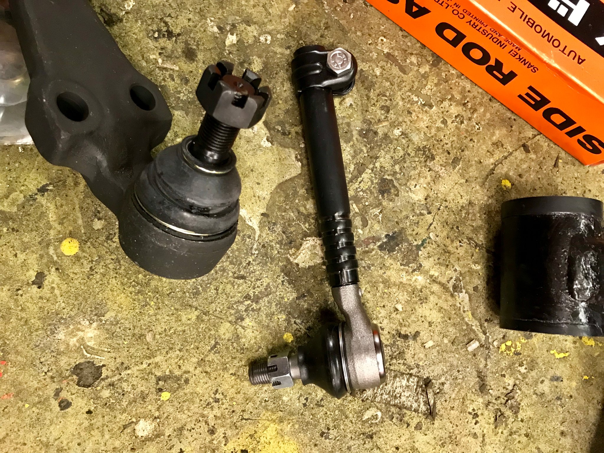

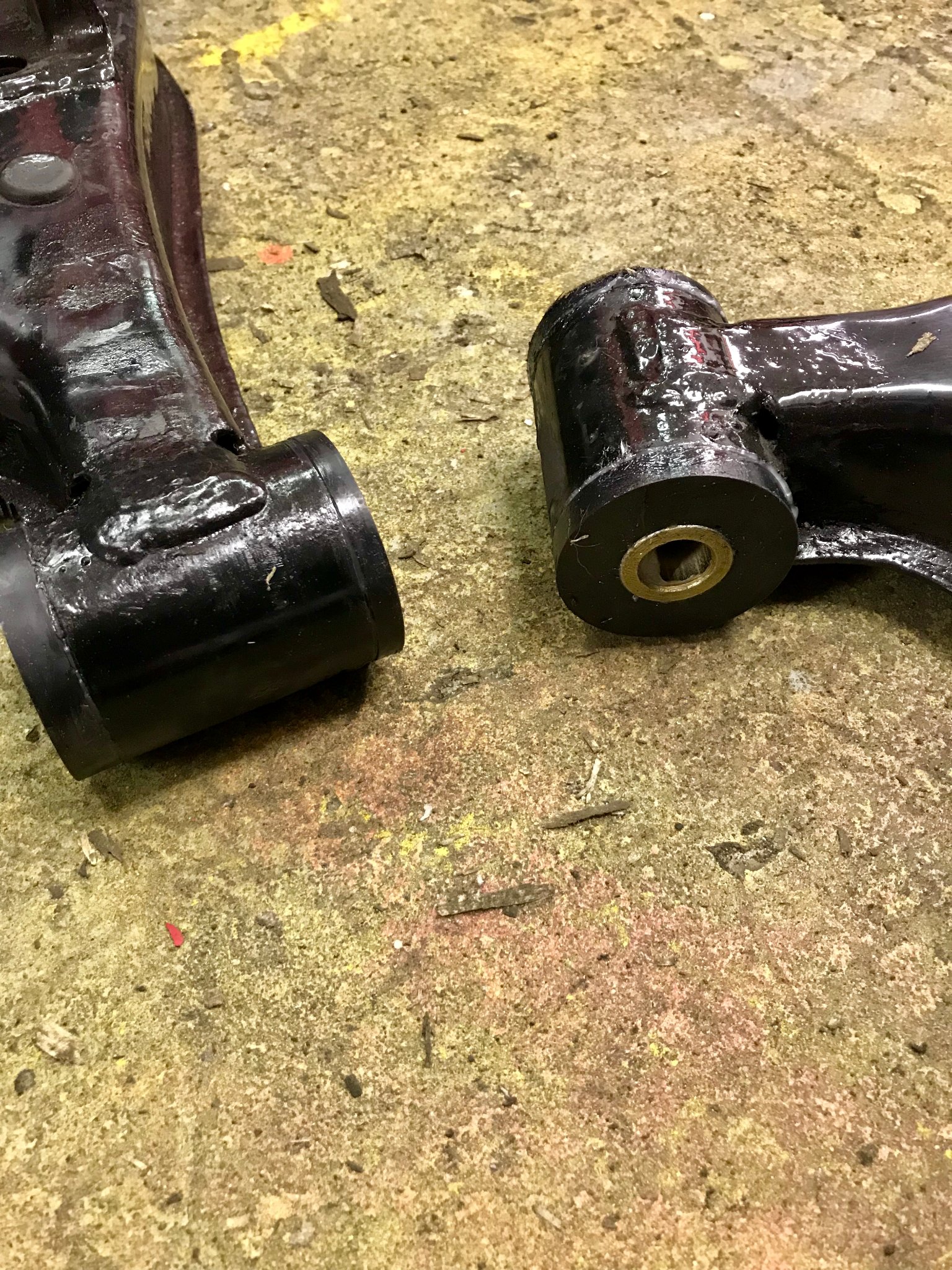

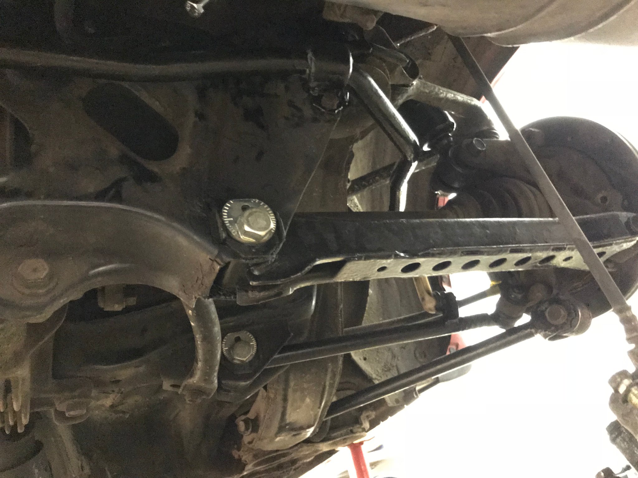

har monterat ihop hela chassit nu med nya bussningar styrleder och spindelleder
här kommer lite bilder kommer fler på framvagnen

Re: Supra MKIII Projekt
Har du boxat länkarmen eller ser det ut så original?
