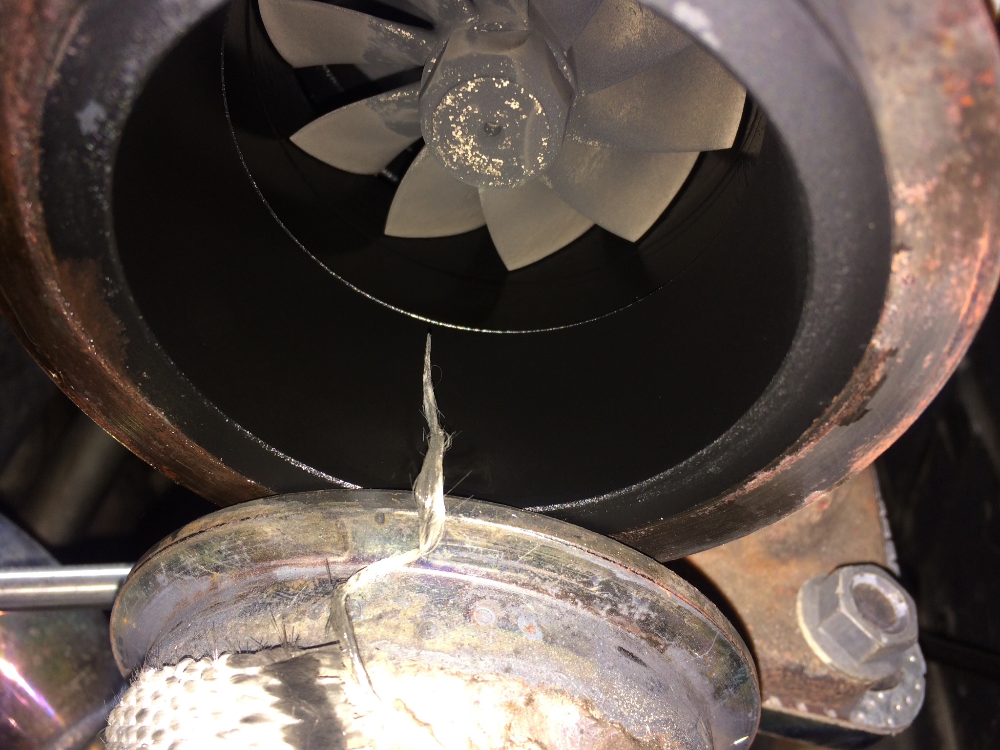

Har konstaterat att turbons oljering på avgassidan e slut och behöver bytas. Det är lite olja i utloppet ifrån turbon. Och har noterat lite rök ur avgasröret ibland.
Vänliga hälsningar
Andreas

Turbon inlämnad på Airtune för genomgång och byte av lager.

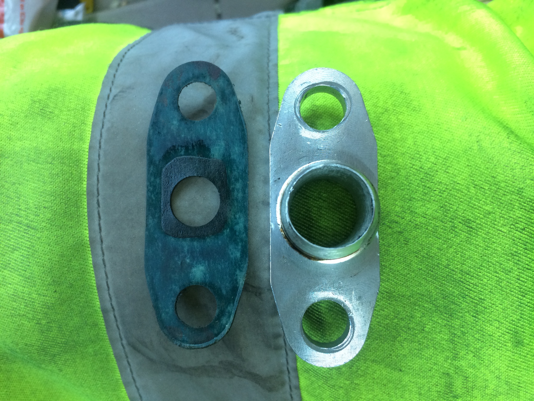

Tittade lite närmare på oljereturen. Packningen som tidigare ägaren har monterat har strypt returflödet, hålet bara var runt 12mm. Lär vara därför den har tryckt ur sig lite olja vid avgastätningen. Tråkigt att folk inte förstår vikten av detaljer bättre.

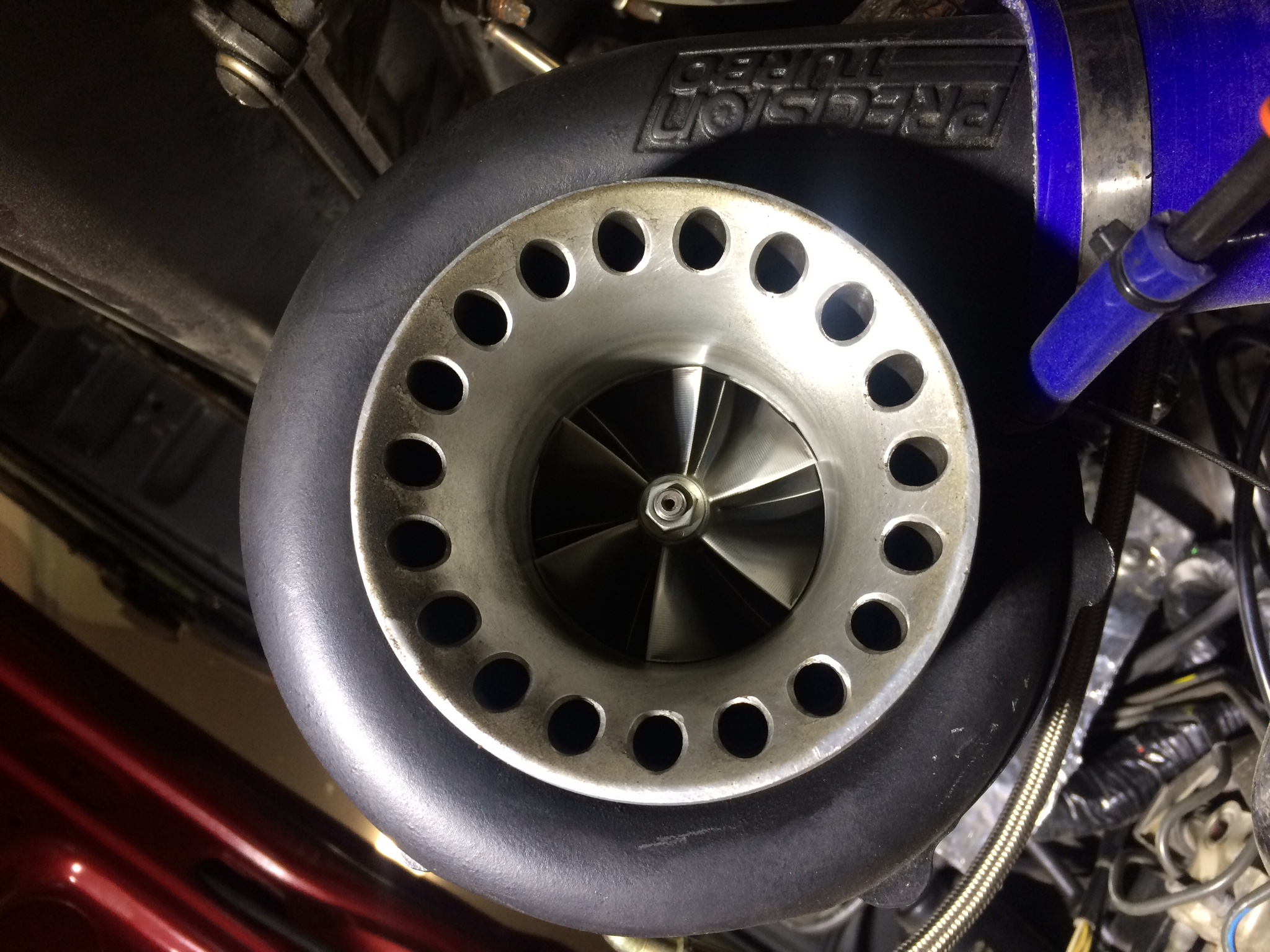

Turbon är hämtad ifrån turbofirman. Nu renoverad med nya lager o allt. Blev dessutom en finare variant av oljering på avgassidan med överlappande ändar. Vanligtvis sitter det som en liten kolvring med ett ringgap på 1 ställe.

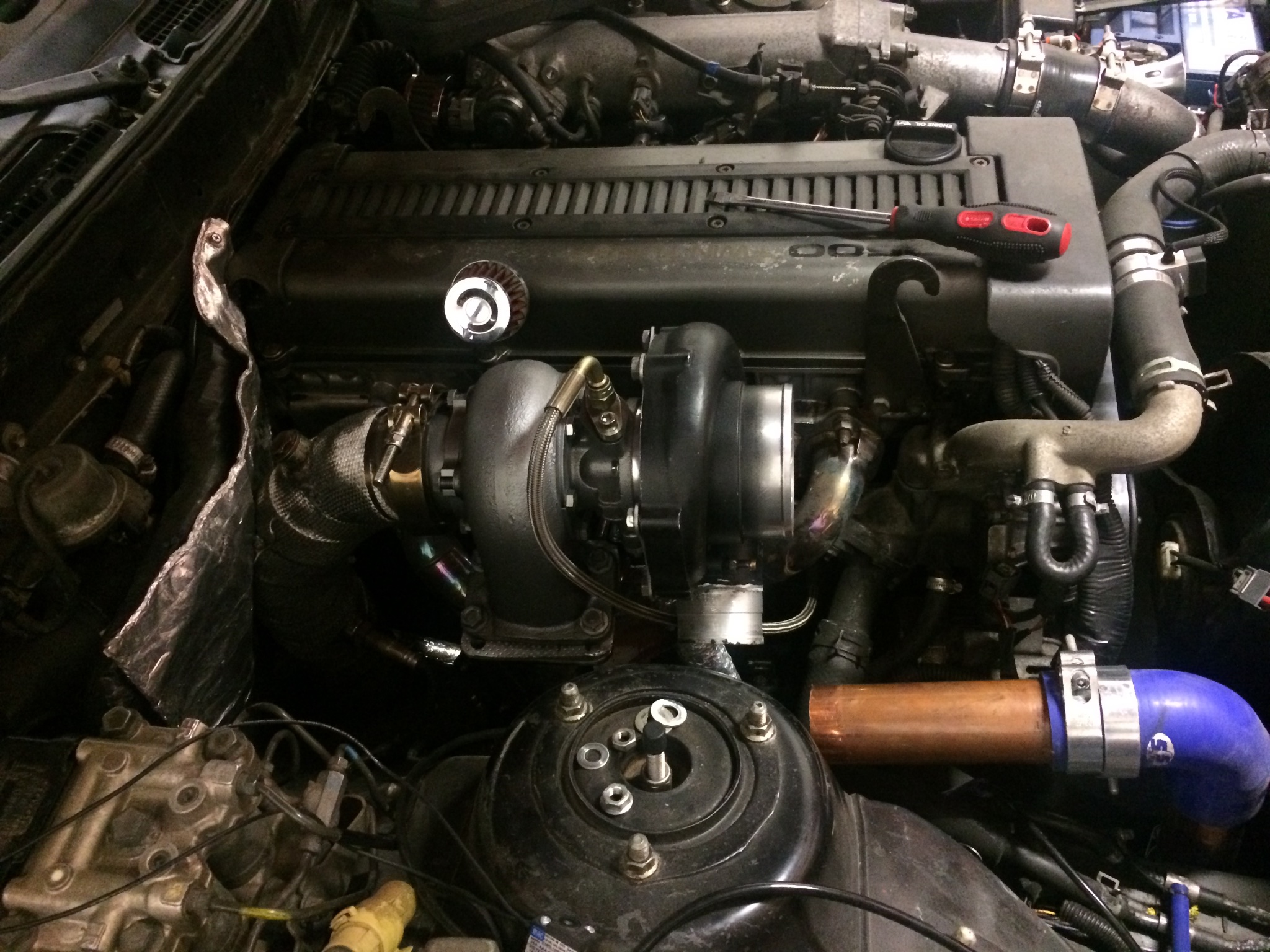

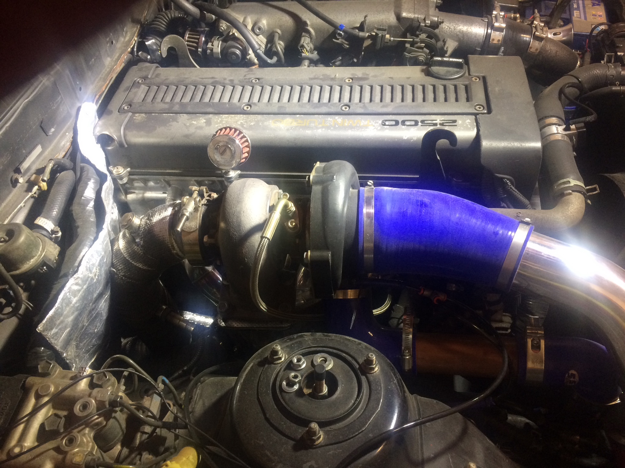

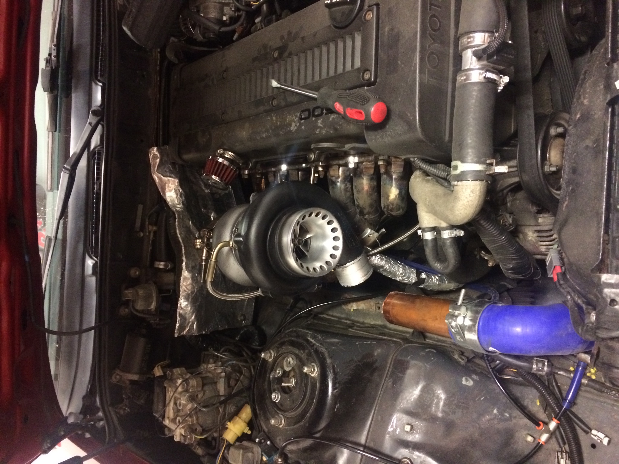

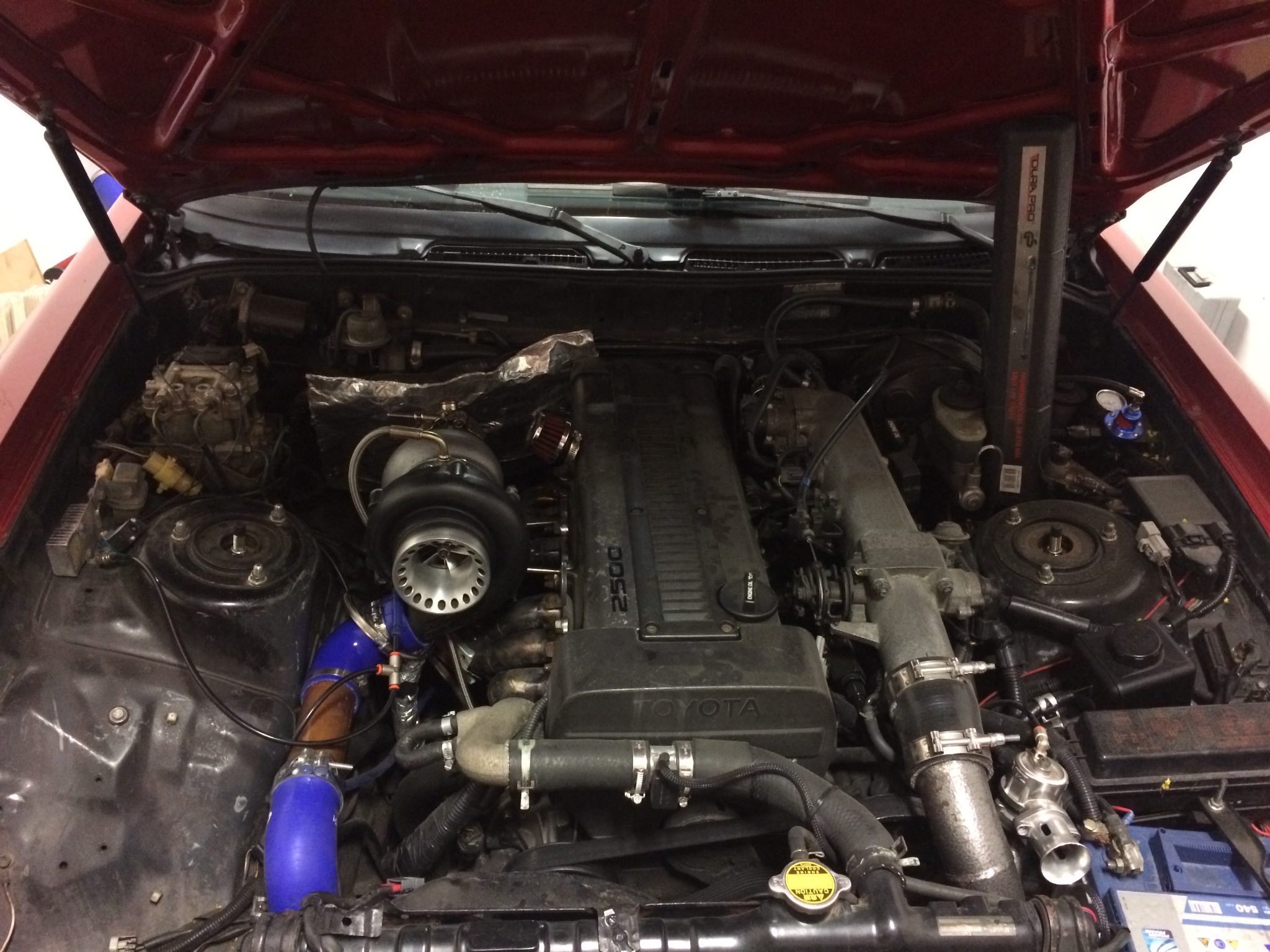

Turbon monterad igår och bilen startad. Inga läckage 😊

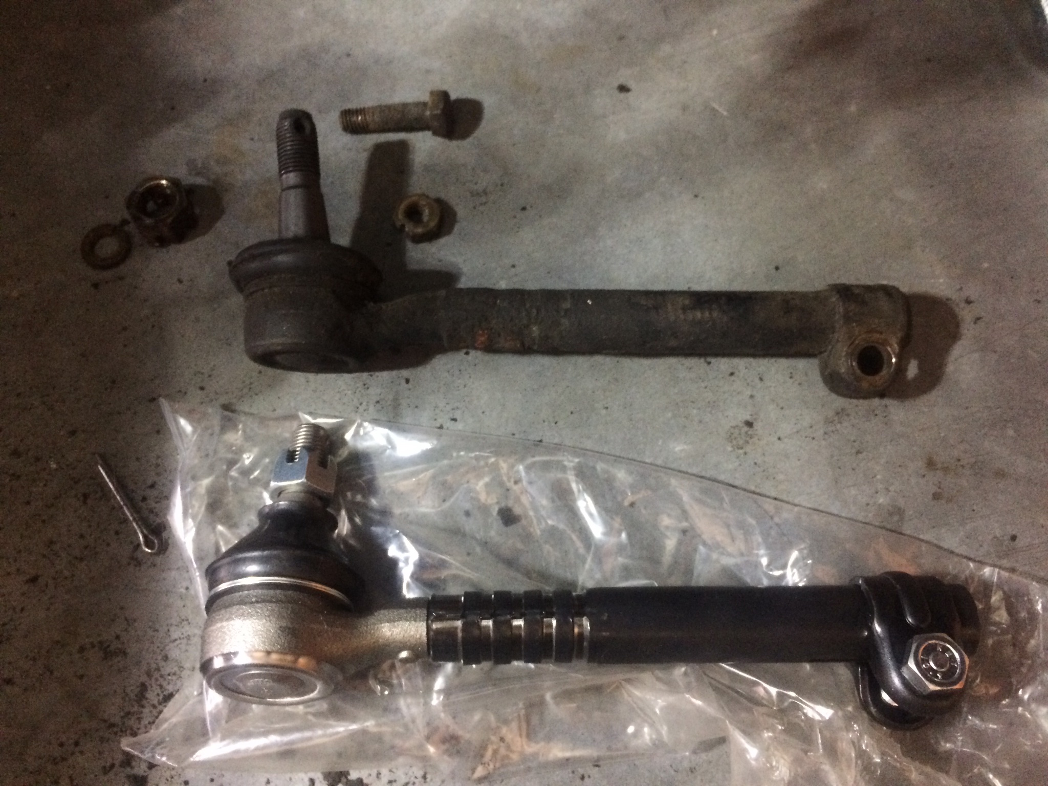

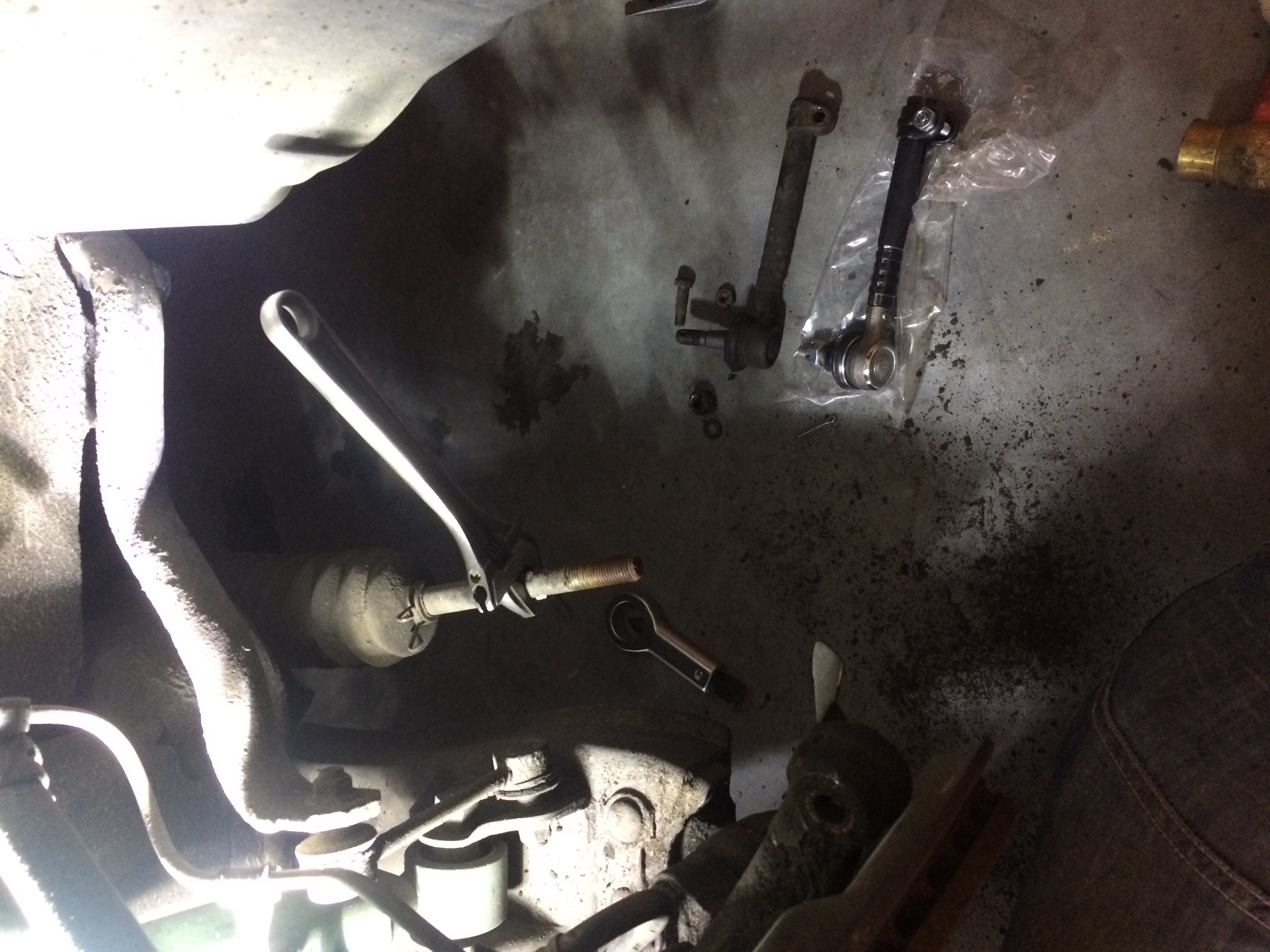

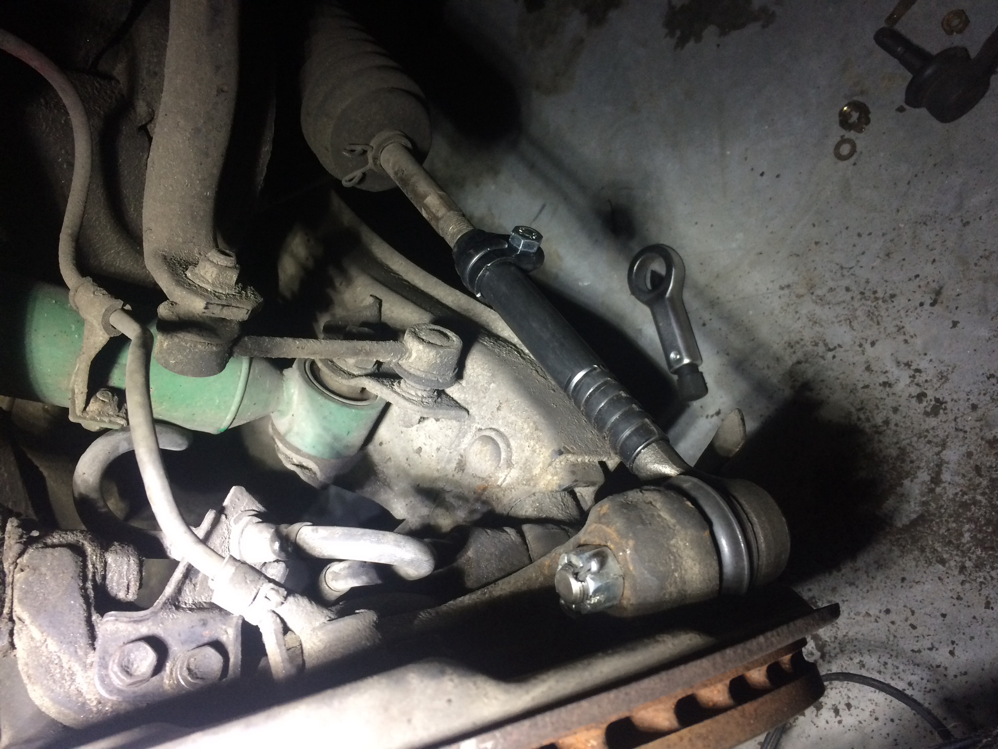

Höger styrled var väldigt glapp märkte jag så jag bytte den idag. Orkade inte fiffla med de gamla muttrarna så jag köpte en mutterspräckare vilket gjorde det väldigt lätt att få bort de gamla 😊
Hade tänkt att höger nedre spindelled skulle bytas också men kunde inte känna något glapp efter jag bytt styrleden. Kollar mer noga på det nästa gång jag e i garaget.
