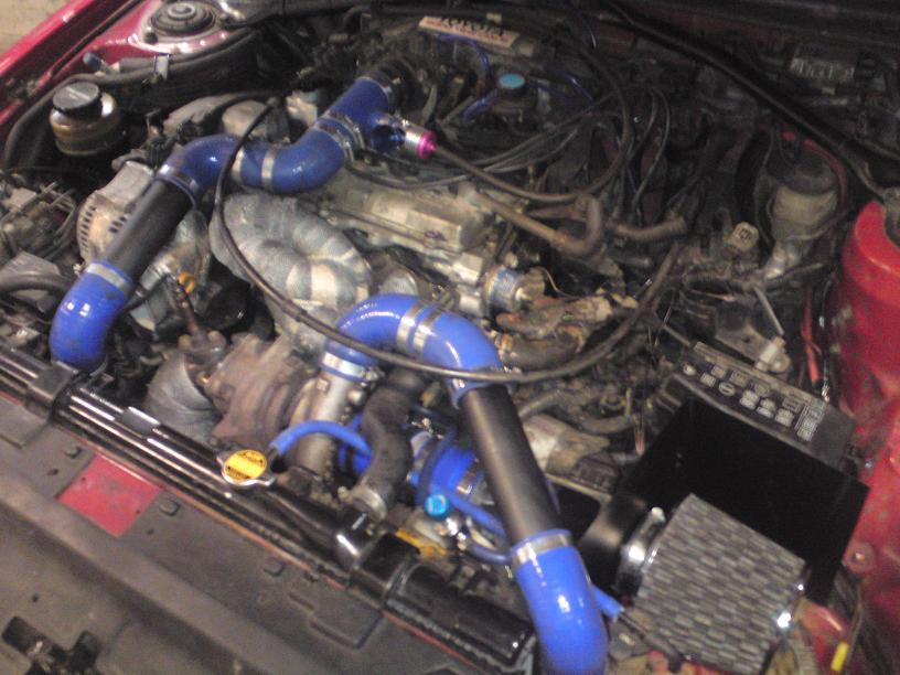

Tack för alla svar. Ikväll har jag gjort ett rus!
Har monterat nya vakum slangar.
Byggt klart mitt raka och avskärmade insug.
Bytt generator. Nu laddar han kanon!
Vid uppstarten, så bara dog han ifall jag inte höll gas.
Vill bara tvärdö så fort jag inte håller upp tomgångan.
Kan inte fatta vart detta felet härstammar.
Kan bero på att jag förlängt kablarna till LM mätaren.
Eller så skadade jag LM mätaren när jag svättade den.
Eller så gillar han inte att jag dragit ett så rakt insug.
Känns mycket konstigt! När bilen är varm, så är tomgångs varvet
400RPM. Någon som har någon idee???
Efter många om och men, så gav jag mig ut på en provtur.
Bilen gick märkbart bättre!! Laddade 0,8 Bar under hela åkturen.
Drog fullt ur alla växlarna. När jag närmade mig 230km/h och laddtrycket
var på 0,8 bar, så hoppade en tryckslang av.
Turbon var glödhet! Detta kan inte varit bra för motorn.
Gjorde riktigt ont i hjärtat!!! :roll: :roll: :roll: :roll:
Monterade tillbaka tryckslangen och körde otroligt lugnt tillbaka
till garaget. FICK EN CHOCK!! när jag kollade på oljetrycksmätaren.
Visade inte ens 1 Bar. När jag varvade upp motorn, så ökade det
till 3 bar, men sjönk fort igen.
Misstänker att vevlagerna är kass, trots att han går kanonbra i motorn!
Kan även vara att mätaren är kass.
Alltså, var avslutet på dagen inge vidare. Önskar er andra större lycka! :| :roll:

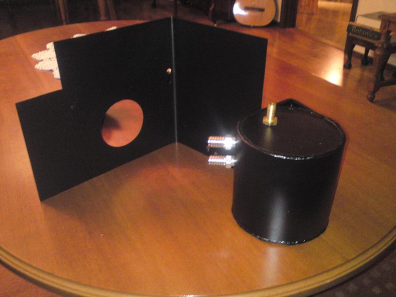

Här kommer lite bilder.
På min egenbyggda catch tank, Friskluftsavskärmning.
Har pulverlackat det för att det ska se stilrent ut 8-) 8-)

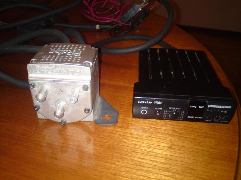

Har även fått hem min boostcontroller från japan :ugeek: :ugeek:
boost contoller.jpg (70.67 KiB) Visad 3018 gånger

Ja just det...Den där boost controllen är ju en lite äldre version..En polare kör det på sin nissan 200sx men han har haft problem med den.. Lite små lurig att ställa in..

Tjena fint bygge! En fråga bara, kanske är en dumfråga men jag är sugen på veta vad en catchtank gör och vart den sitter?
scape_2_paradise
Inlägg: 174
Årsmodell: 1990
PostOrt: 33033
Land (Country): Hillerstorp
Företagsnamn: racesetup
OrgNr: 8905267434
Kontaktperson: carl-erik
Re: Scape_2_paradise Celica gt4 st 185
Inlägg av scape_2_paradise »
Erkan skrev:Tjena fint bygge! En fråga bara, kanske är en dumfråga men jag är sugen på veta vad en catchtank gör och vart den sitter?
Det är ett kärl som vevhusgaserna samlas i och eventuellt lite olja.
Istället för att leda gaserna in i insuget, leder man dom till detta kärlet.
Du slipper man avlagningar i IC systemet och sot på ventil benen.
