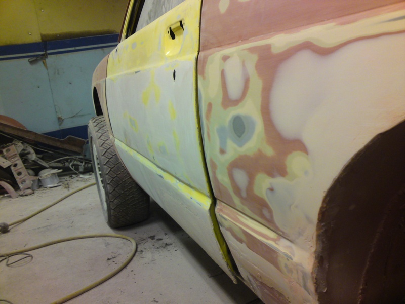

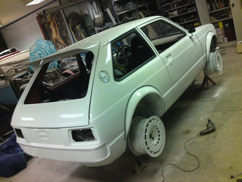

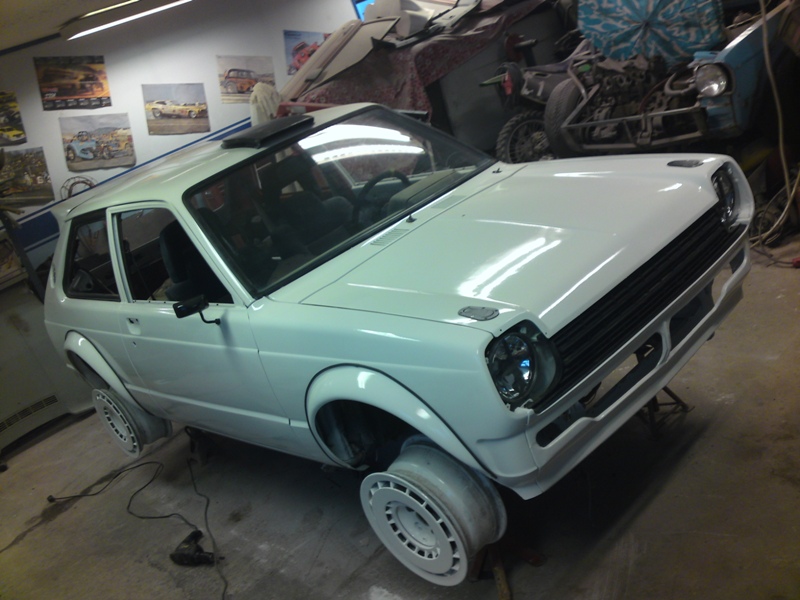

Dax för en lite uppdatering här då. Har tagit mycket längre tid med spackling och slipning och annan förberedelse inför lack så därför är vi ytterligare en vecka försenade. Men nu hoppas jag vi har hunnit med en provtur om en vecka, men som jag så många gånger upptäckt är jag en tidsoptimist

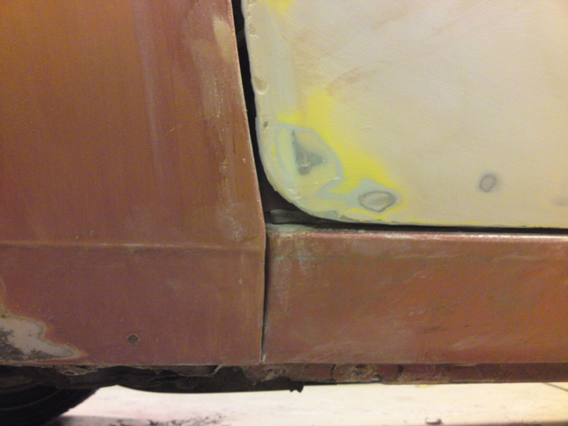

Blev mycket mer jobb med nya förardörren än väntat, den var bulig mest överallt och det fixades före provmontering, vid montering upptäcktes 2 till överaskningar:
1: ganska vind och passade riktigt dåligt.
2: Dessutom var ett hörn som ska vara kantigt runt.
Men nu är den iaf klar för lack

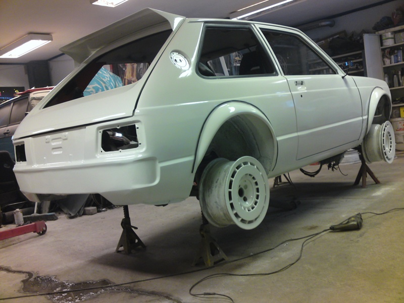

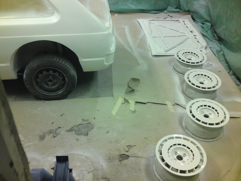

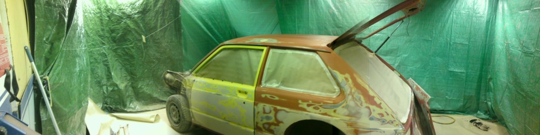

Här är bilen grundad. Fälgar, motorutrymme, undersidan av huv, insidor på dörrar och baklucka och dörrgångar är lackade i slutgiltig färg.
En dags våtslipning av grundfärg till 400-nivå
Kom på kl 1 här om natten att ja ville lacka, så kvart i 4 var bilen lackad, förövrigt en enomt skön känsla, lön för mödan.

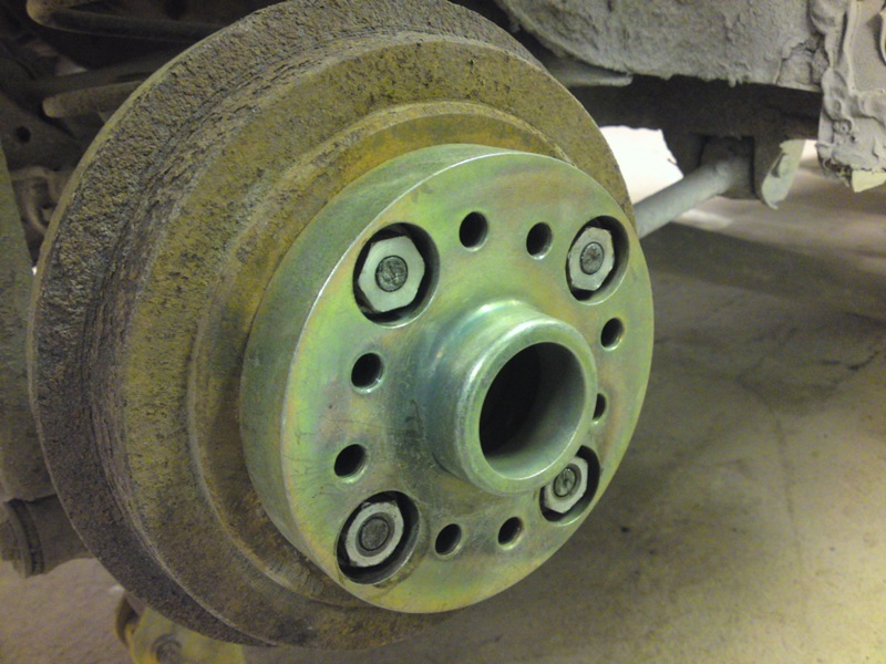

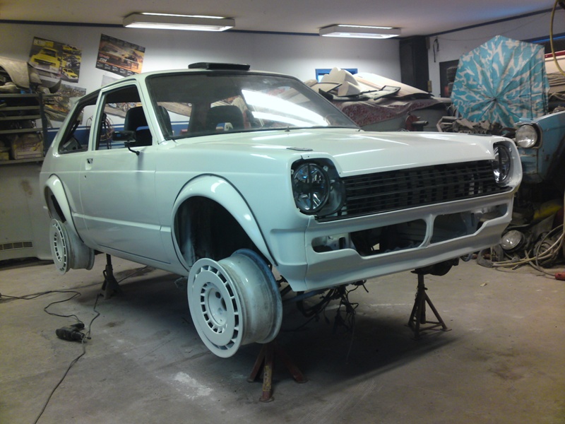

Hjulspacers med dubbla mönster, 4*100 så jag kan använda alla hjul jag redan har (o det det är många ) , och så orginalmönster.

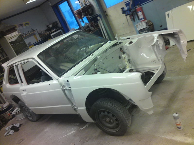

Följande bilder är efter att vi monterat diverse lull-lull
Nu äntligen börjar det likna det jag haft i huvudet i många år
Så veckans jobb blir att koppla in allt med motor/koppling/låda, det blir nog lärorikt.
MVH Chrille o Maria
MVH Chrille o Maria
