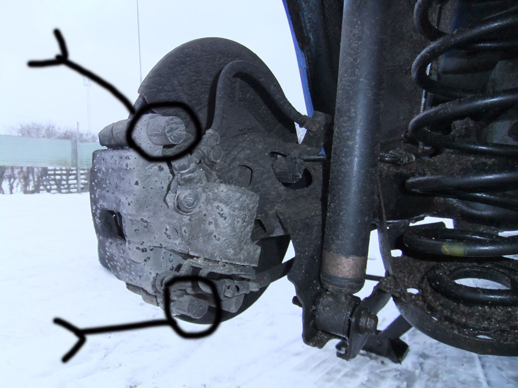

Re: Bromsskivor bak Yaris dåliga
Tack för tips.
Är det någon som vet hur nödvändigt det är med att använda momentnyckel när man drar åt bultarna som håller bromskolven (se bilden)?
Jag tänker bara dra åt dem med hjälp av ett vanligt spärrskaft.
Frågan är om det även krävs Loctite för att låsa dessa två bultar? Eller kan man köra utan?
Det är inte så noga, Oket glider bara på skruvarna ändå så det sitter liksom inte fast på de sättet, det finns ingen skalle på dem nämligenvilldemar skrev:Tack för tips.
