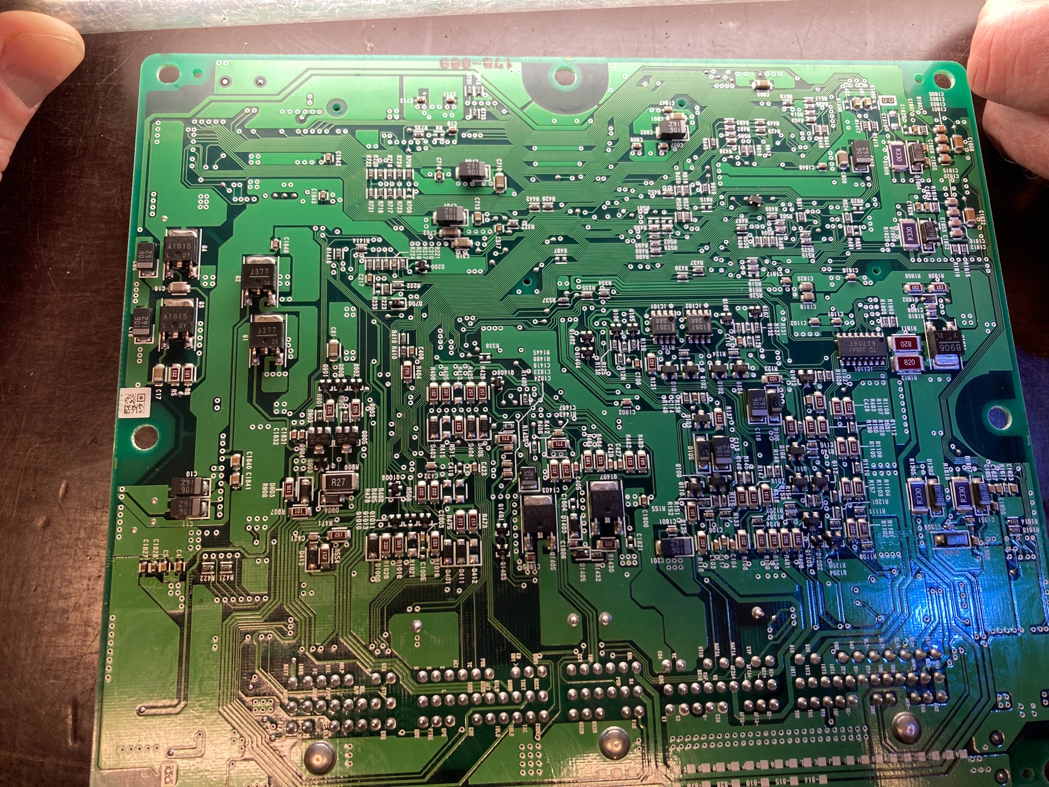

Jag har fotat ECU men inte sett något vid en ”okulär” besiktning. Någon som ser nåt fel? Man får zooma in...

Väldigt ofta är det inte synligt med blotta ögat, med mikroskop kan man se att vissa stift i multikontakterna har släppt. Man märker det ganska väl när man löder om, dom kontakter där stiftet lossnat där flyter tennet ut på ett annat sätt, kontaktstiftet tar inte så mycket värme eftersom det lossnat från tennet. Jag skulle börja med att löda om kontakterna och prova sen.
