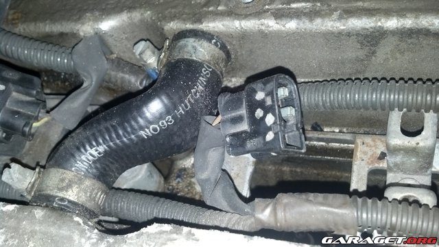

Nu kommer det bilder från helgen och från de senaste dagarna.
Byte av tändstift! så här ser mina tändkontakter ut efter att dom bytt stift i England, tackar för det!. Jag fick dom att sitta fast i spolarna, och bilen tänder på alla cylindrar (tur för mig), men jag måste köpa nya kontakter, har ju endast lagat dom provisoriskt.

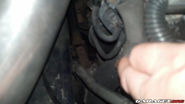

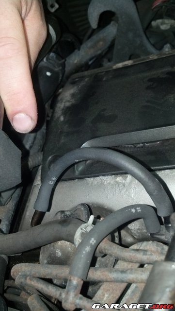

ttc
ttc
från ttc kopplandet, dessa bilder togs för att inte glömma bort hur det ska sitta när jag väl kopplar tillbaka till original.

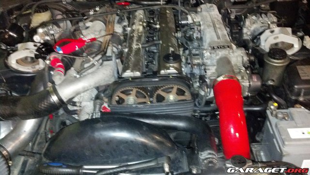

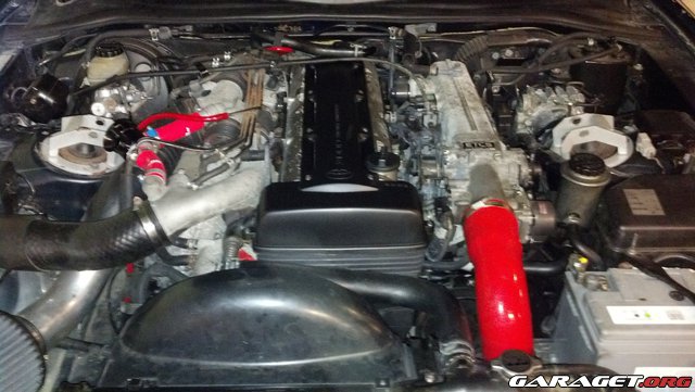

Mer bilder
kåpan monterad på bilen
Lackad motorkåpa
Lackad motorkåpa
Monterade nya tryckslangar

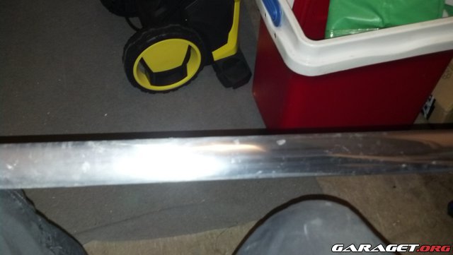

bilder
polerar fjäderbenstag
polerat fjäderbenstag
