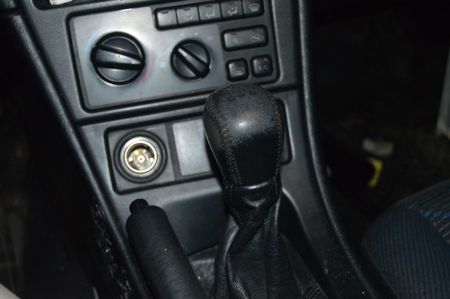

EN annan udda grej är att växelspaksknoppen(!) har sugit åt sej fukt och i början var slemmig (bättre nu) men framförallt har dne tappat färgen, den är nu ganska ljust grå istället för svart.

Förebild:
Inte så kul kanske, hel förvisso, men alldeles grå :(
efterbild:
Yea! :)
Det är faktiskt en äkta biljardboll som dom borrat och gängat i den gängan jag bad om :)
..Får väl se om jag trivs med den, annars köper jag väl en TRD-knopp som alla andra..
