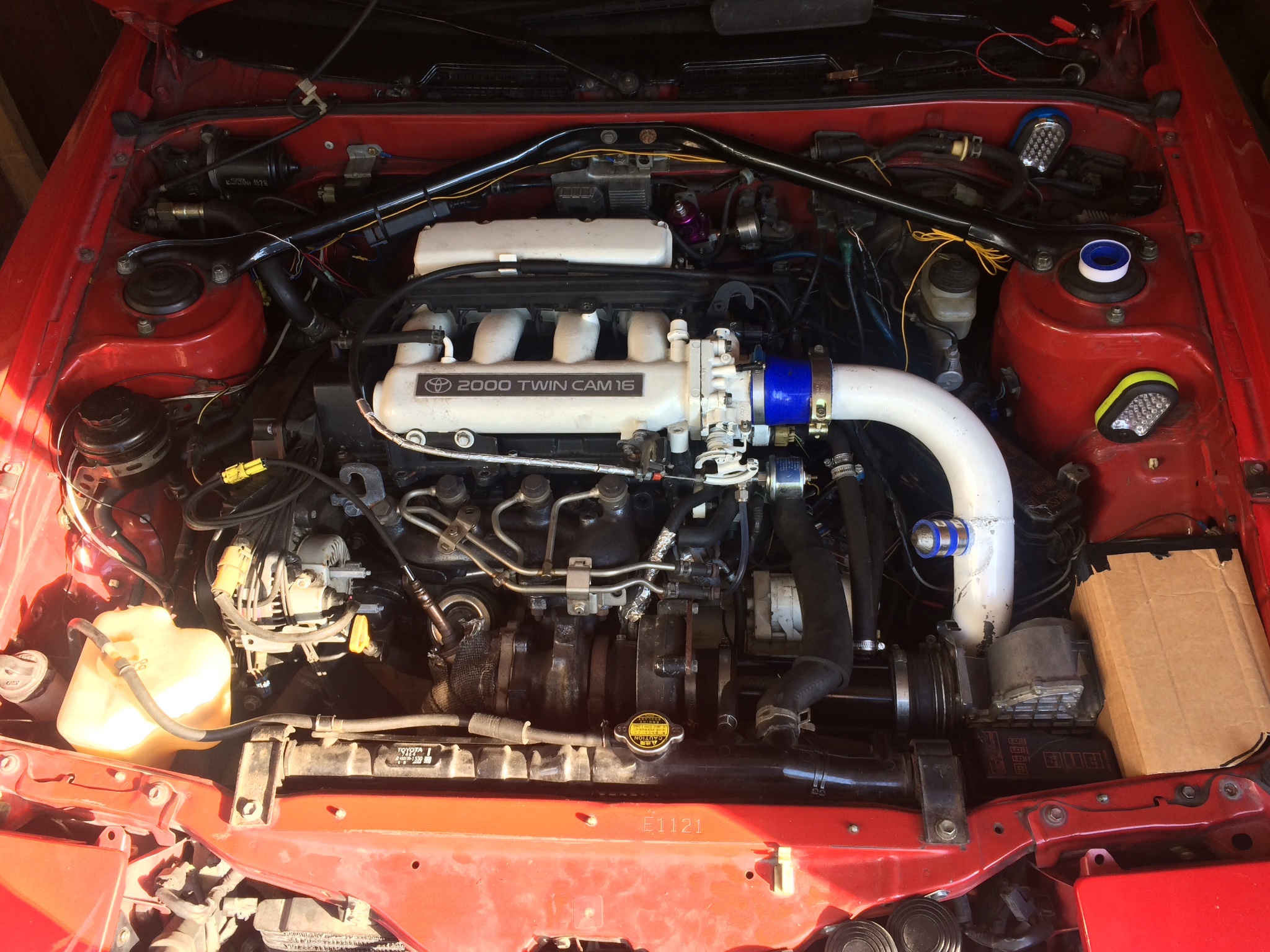

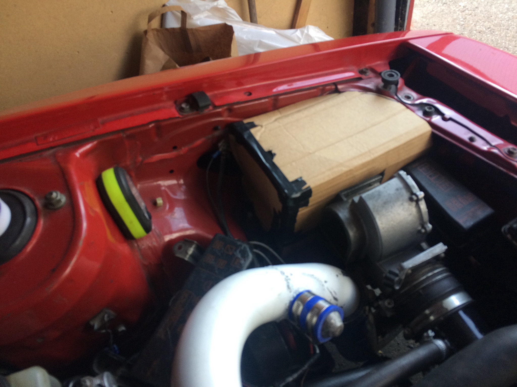

Gjorde en tillfällig kalluftlåda till luftfiltret i papp idag eftersom jag inte är jättesugen på att låta den suga 60grader varm luft. Den gamla passar inte sen jag gjorde om insugsröret. Om jag inte gör ändrar nått snart igen så gör jag den av aluminiumplåt för den blev ganska smidig.
Nu ska man bara få ordning på misständningar som kommer runt 2000varv... får se om det hjälper att mixtra med spjällägesgivaren.
Visste ni att man kan läsa av fuel trim på vf1-e1 i diagnosurtaget. Lite intressant att se faktiskt.

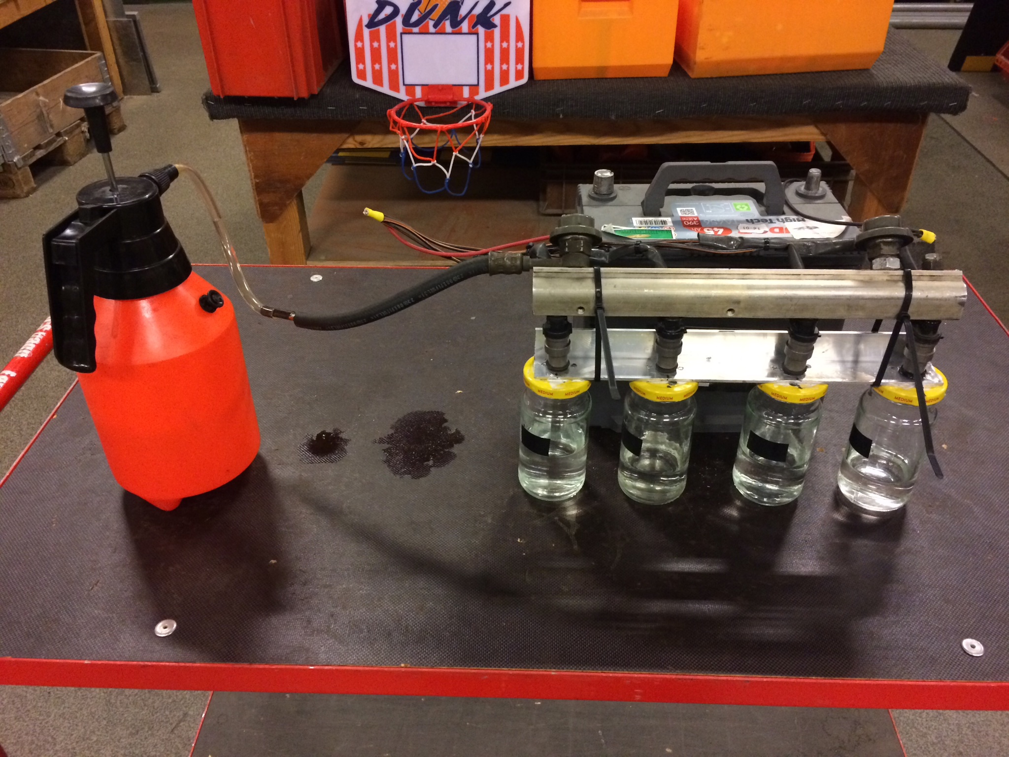

Sen har jag fixat en enkel spridartestare
Fast efter jag tog bilden har jag bytt ut trycksprutan till en pump och fixat en regulator också.

fast när jag gick min marinutbildning hade vi en spridartestarmaskin där man faktiskt handpumpade upp trycket.

Funkar faktiskt rätt bra. Men sprutan skickade även med lite luft av någon anlednedning så då bytte jag till en pump o regulator.
Det enda är att jag inte kan pulsera spridarna som annat än för hand. Får väl koppla in ett megasquirt till dem sen

Top notch med hemmabyggd utrustning
