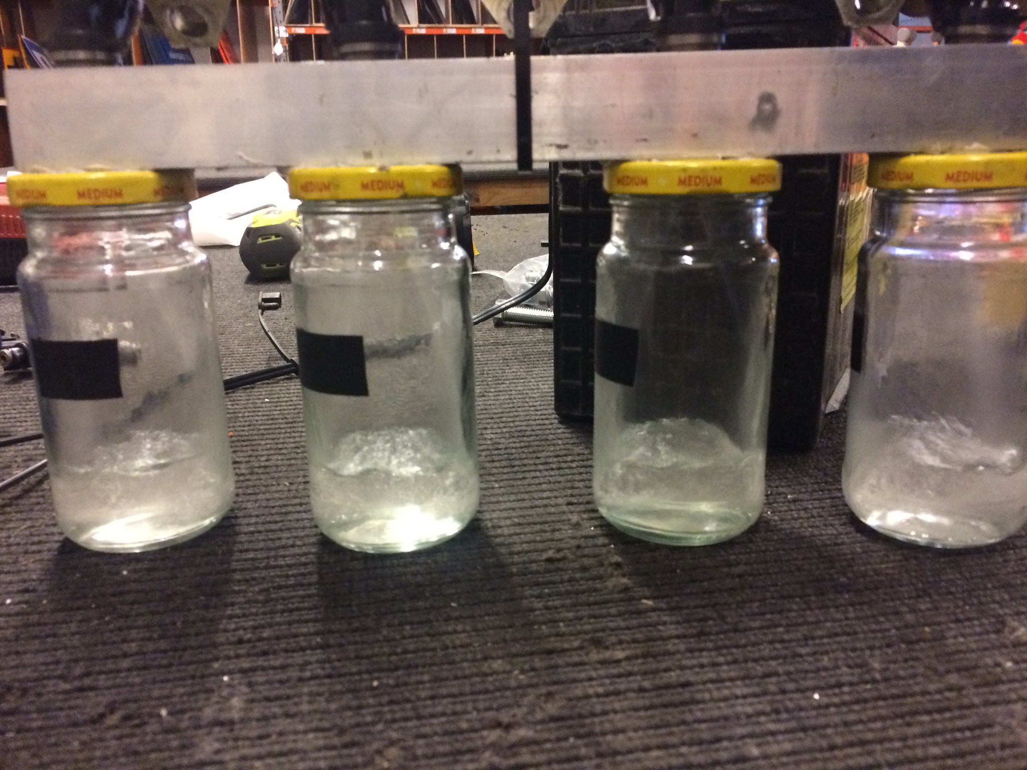

Skruvade bort spridarna ifrån motorn efter jobbet idag. Ska testa dem imorgon för att se hur de mår.

Testade spridarna idag och alla verkade funka som de ska. Kunde bara se små variationer på sprutbilden men alla duschade lika mycket och med hyfsad sprutbild. Inget som stack ut allt förmycket så att det borde orsaka misständningar.

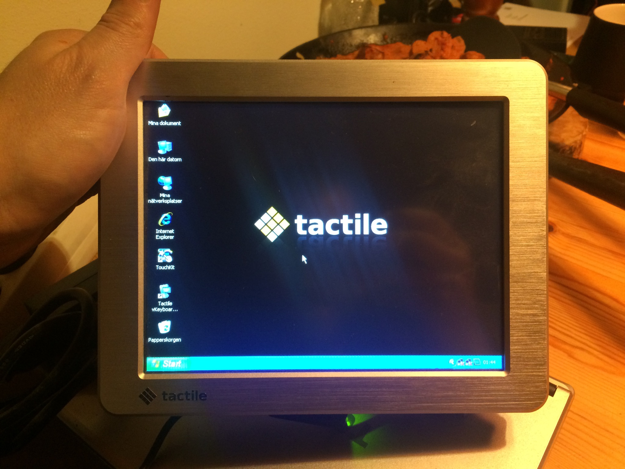

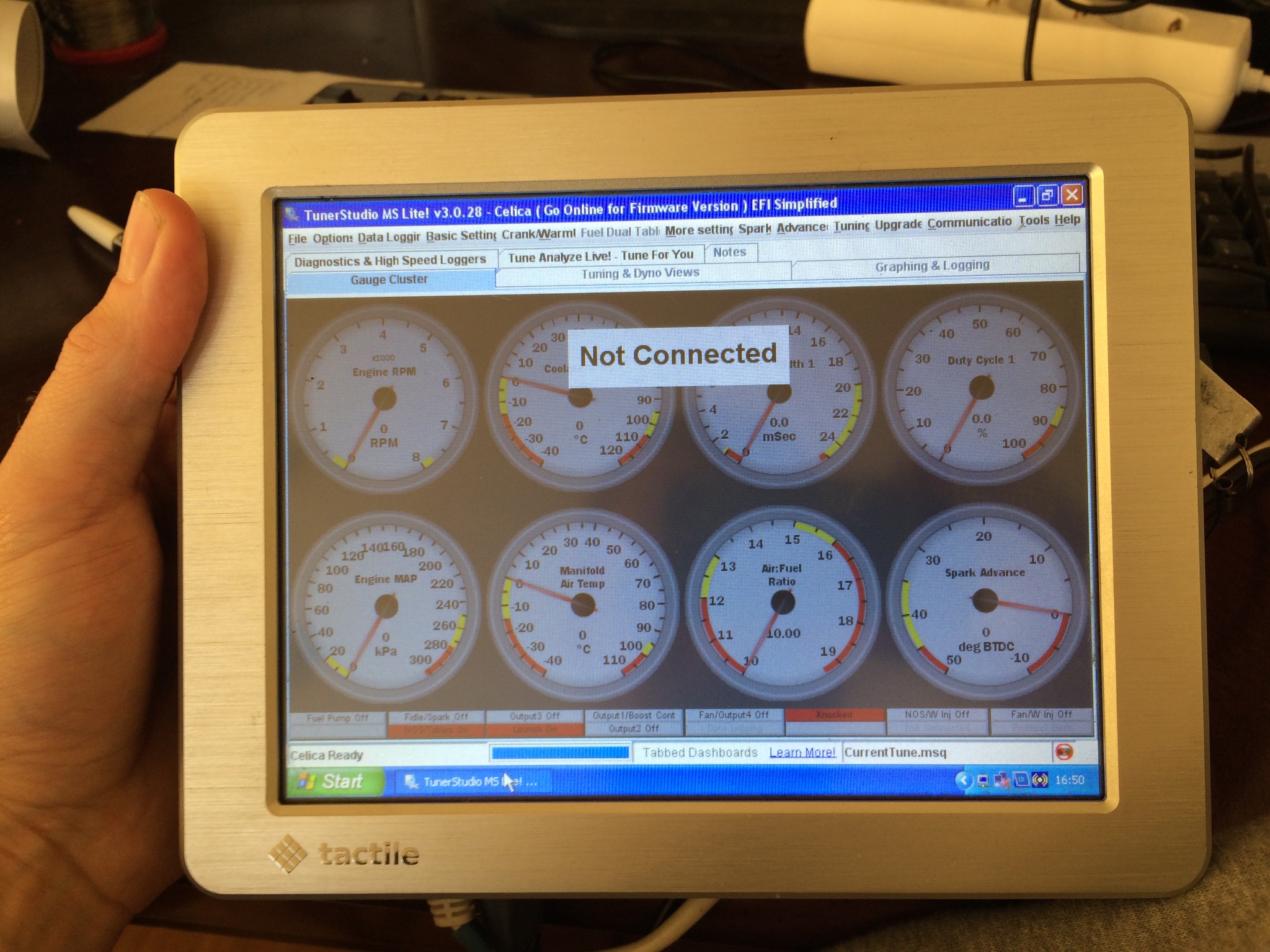

Kom över en cool grej som skulle slängas på jobbet. Skulle nog passa bra i celican.
En rapp liten 12v dator med pekskärm, comportar, USB, vga, lan, ljudutgång för fordonsmontage.
Den med tunerstudio på, mätare osv på skärmen. 😊

Kör den WinCE ? ..det är ju helt jävla hemskt, men det kanske går att installera nåt annat isåfall..

Windows XP Embedded
Verkar funka helt ok 😊

Dom nya pågatågen, iallafall när vi fick dom, kan ha ändrats nu, har inte kört dom på 6 år, körde XP embedded på skärmarna i hytterna. Hade aldrig några problem där, däremot var det problem med själva mjukvaran som kördes. Nån smarting hos tillverkaren tyckte att det var vettigt att gå in med ett standbyläge efter en timme som stängde av blandannat värmen, på ett tåg som såldes till ett land där det kan bli -20 på nätterna på vintern. Tåg har toaletter. Med vatten. Genier...
Hursomhelst, första gången jag satte mig i ett och vred om nyckeln och bootskärmen från Windows XP dök upp på skärmarna vart jag lite fundersam.. :P
