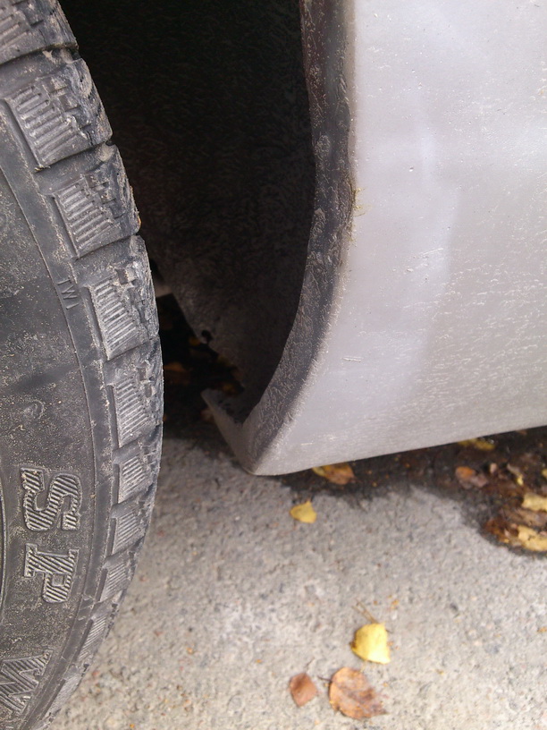

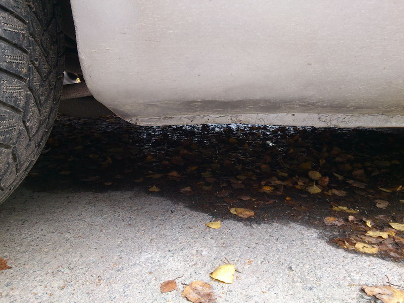

..Och här kommer dom, inte så bra bilder iofs, men man kan se att jag behållt kanten nedtill och fäst i den, men inte spacklat och slipat ordentligt, samt se hur jag på frihand byggde upp delen mot bakre hjulhus.Glenn skrev: Ska posta lite efter-bilder senare när det är klart.
..Observera att den lilal rosten mans er i hörnet där är högre upp än jag svetsade, dock störande att jag inte såg det då och fixade samtidigt.
