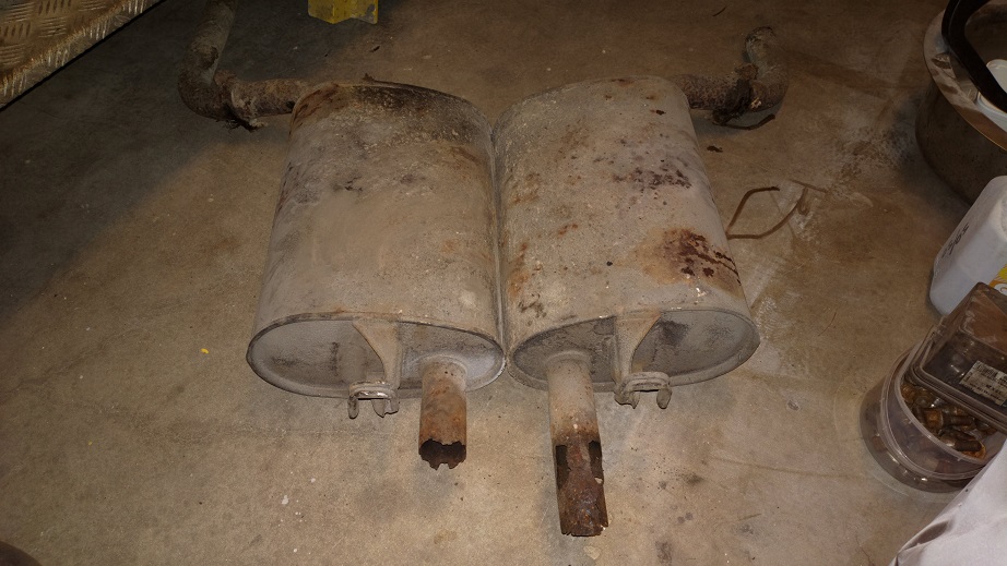

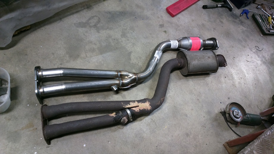

Avgassystemen var inte vad det en gång var.så jag köpte lite nya grejer från olika håll.
Den främre delen verkade bara finnas som katalysator.Jag antar då att inte alla har katalysatorer i grenröret så som på min.
Jag var i valet och kvalet om jag skulle stoppa dit den dom den var eller om jag skulle "klippa och klistra" lite.
Jag antog att en dämpare dämpar ljudet bättre än en katalysator, jag det fick bli sådär.

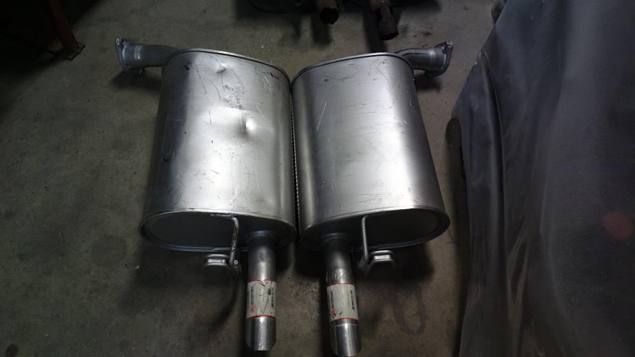

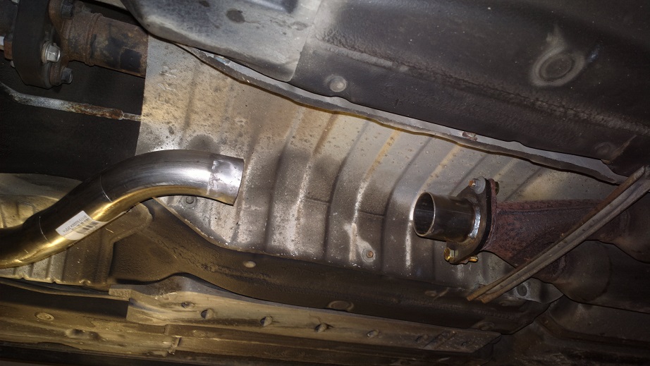

De bakre dämparna såg ut såhär:
Ett par nya,lite knöliga, men vad gör det när dom kostar 250:-(i USA).

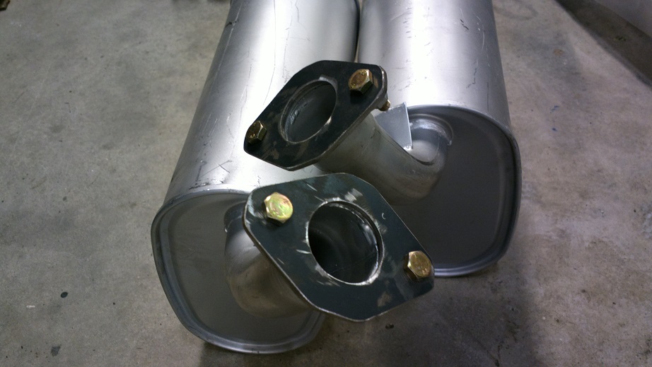

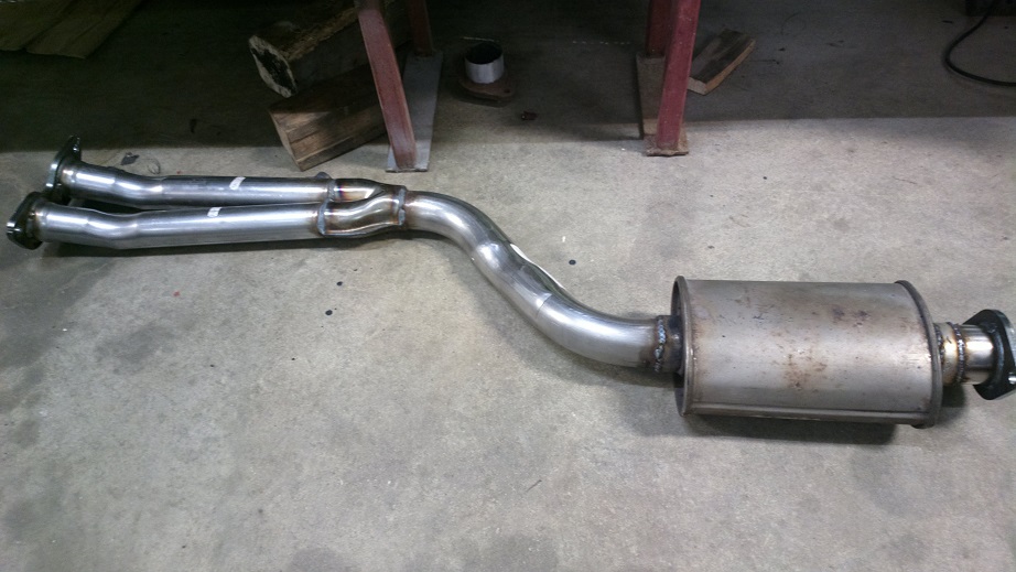

Mittendelen snålade jag in på och reparerade istället,här är nya flänsar.
Nu är det tätt och ljudlöst igen. :thumbup:

Tjusigt, va hade ett original gått på?
Re: Lexus GS300 JZS160 1999 2JZ-GE
Det har jag ingen aning om.
En hand, en arm, din förstfödde son, samt en årsförbrukning av dajmkulor ? :)
Själv hade jag nog låtit katten vara kvar, dels dämpar den ju en del, men framfdörallt för att slippa
addera en begagnad del i det nya systemet..

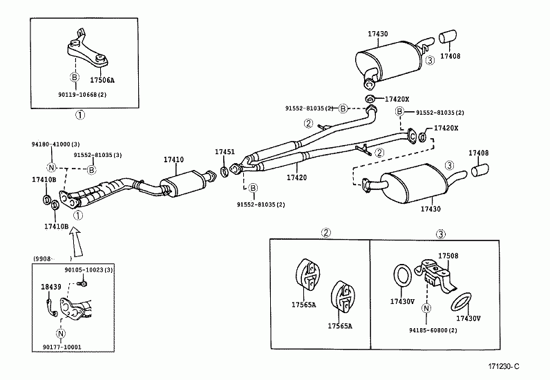

Om priserna i Toyodiy stämmer så kostar:
Främre delen: 3500:-
Mittendelen: 4200:-
Bakre dämparna: 3200:- styck
Så,ja. Glenns gissning stämmer på ett ungefär. :)

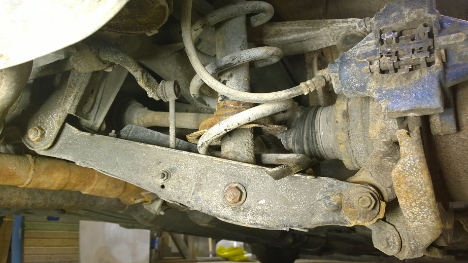

"Bong", lät det på väg till jobbet idag.
Tröttsamt. :thumbdown:
ajdå, blir det reparation med svetsen eller byte av stötdämpare ?
