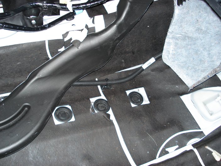

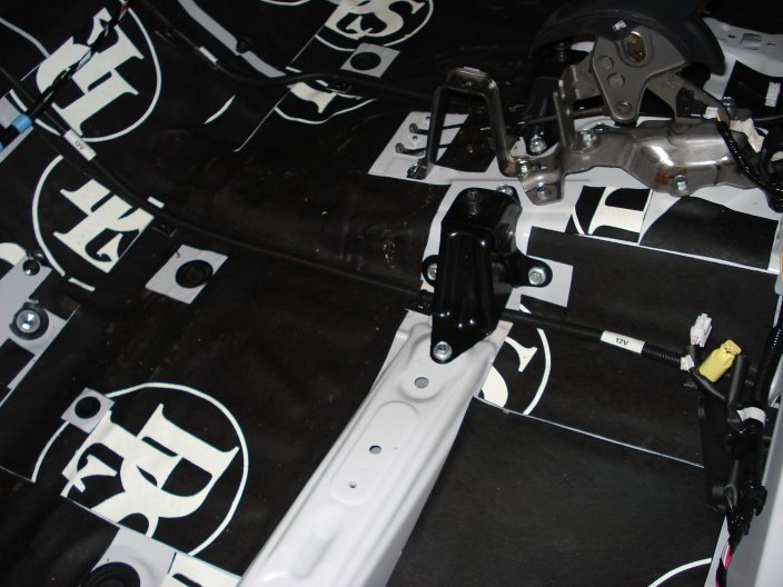

Drar en 21mm strömkabel genom bilen. Dras i PMA-slag för bästa skydd.
- 25.jpg (81.33 KiB) Visad 10550 gånger
- 26.jpg (68.44 KiB) Visad 10551 gånger

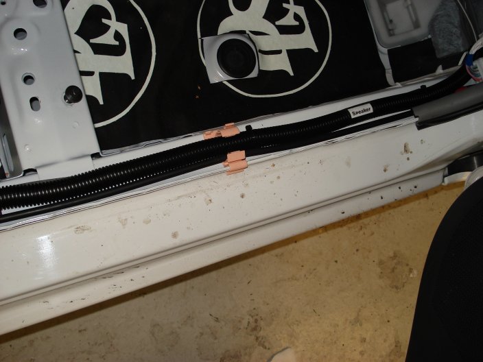

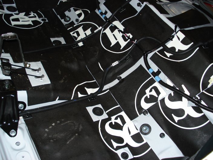

Re: BMFYaris: Bilstereoprojekt i Yaris, fas 1 snart fas 2
Även signalkablarna mellan CD-spelaren och boxen dras i PMA-slang.
- 27.jpg (60.73 KiB) Visad 10551 gånger
- 28.jpg (83.7 KiB) Visad 10551 gånger

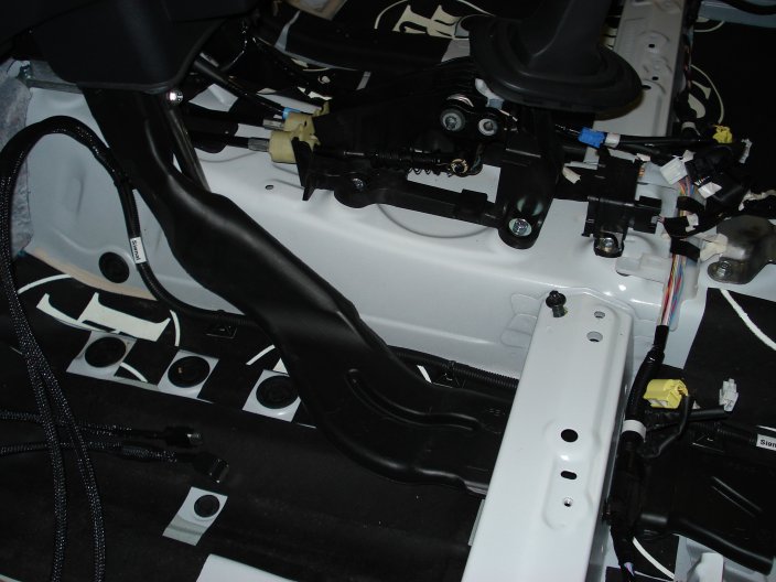

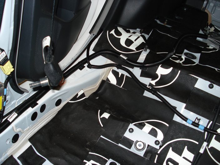

Högtalarkablarna är av märket Tchernov Audio. 4,35m långa enligt tillverkarens rekomendation. Drar 3 stycken per sida en i lite grörvre PMA-slang. Alla PMA-slangar är märkte med jämna mellanrum så man vet vad det är för kabel och sitter fast var 25'e cm.
- 29.jpg (63.32 KiB) Visad 10549 gånger
- 30.jpg (58.42 KiB) Visad 10549 gånger
- 31.jpg (82.41 KiB) Visad 10548 gånger
