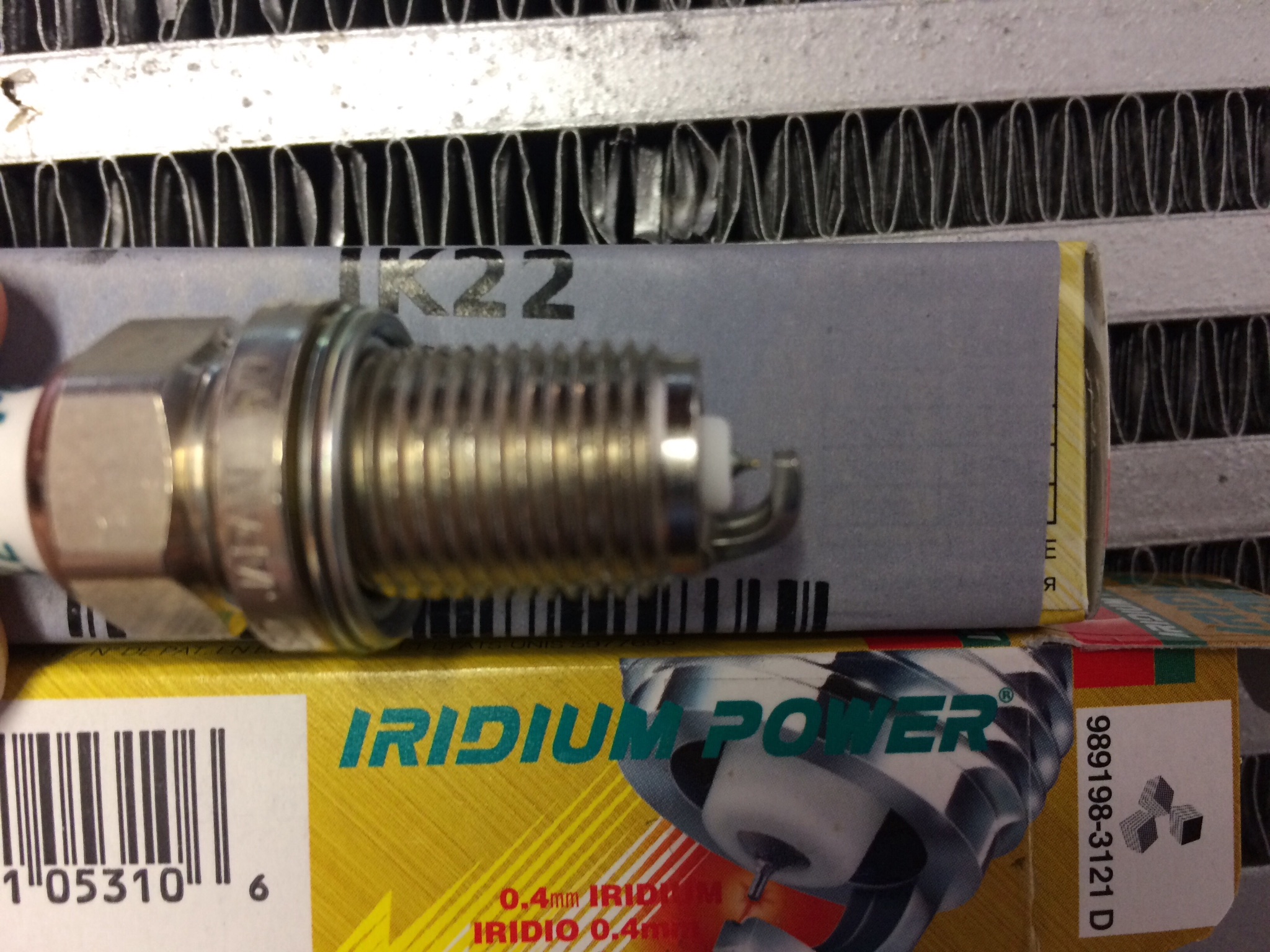

Beställde nya stift idag. Denso ik22. Får se hur det blir med dem. Vägde mellan dem, NGK Bcpr7es och bkr7e. Men har alltid haft en förkärlek till Densostiften.

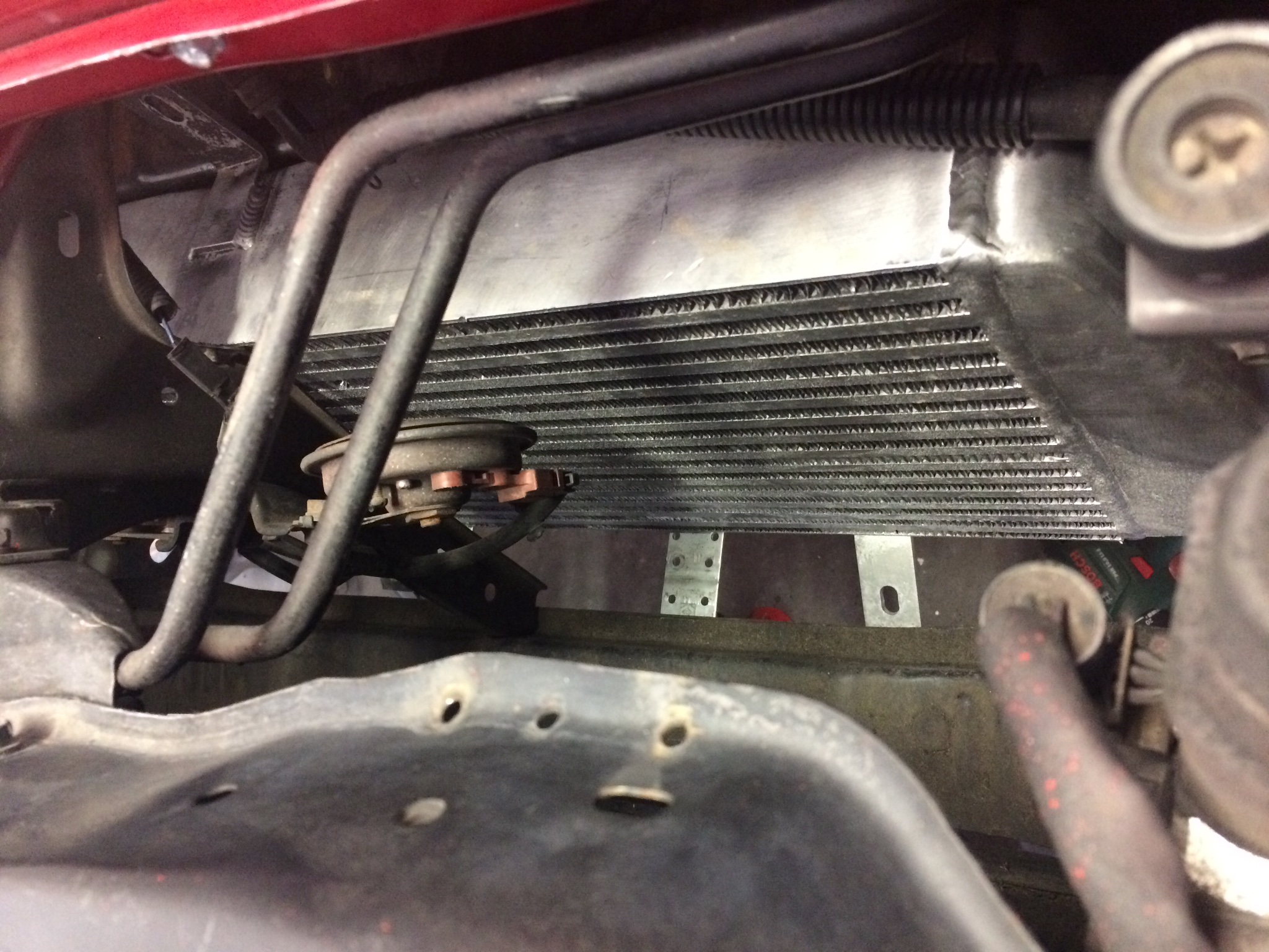

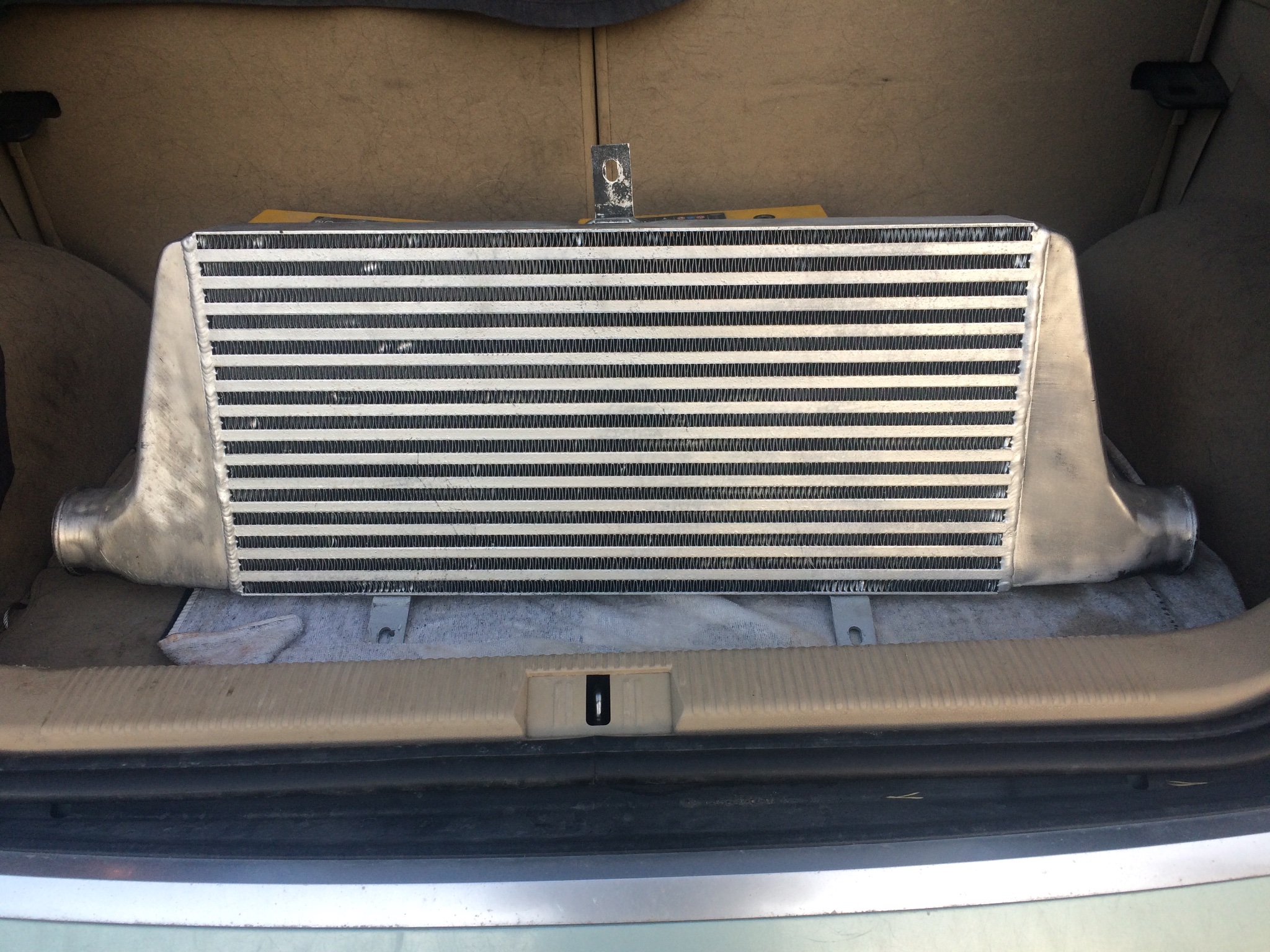

Råkade köpa denna igår, så bilen kan andas lite bättre. Modellanpassad mkiv ic. Osäker på fabrikatet men bör vara nån japansk modell. Har suttit på en Japanimporterad bil. Har ett serienummer. Tror den får plats 😅

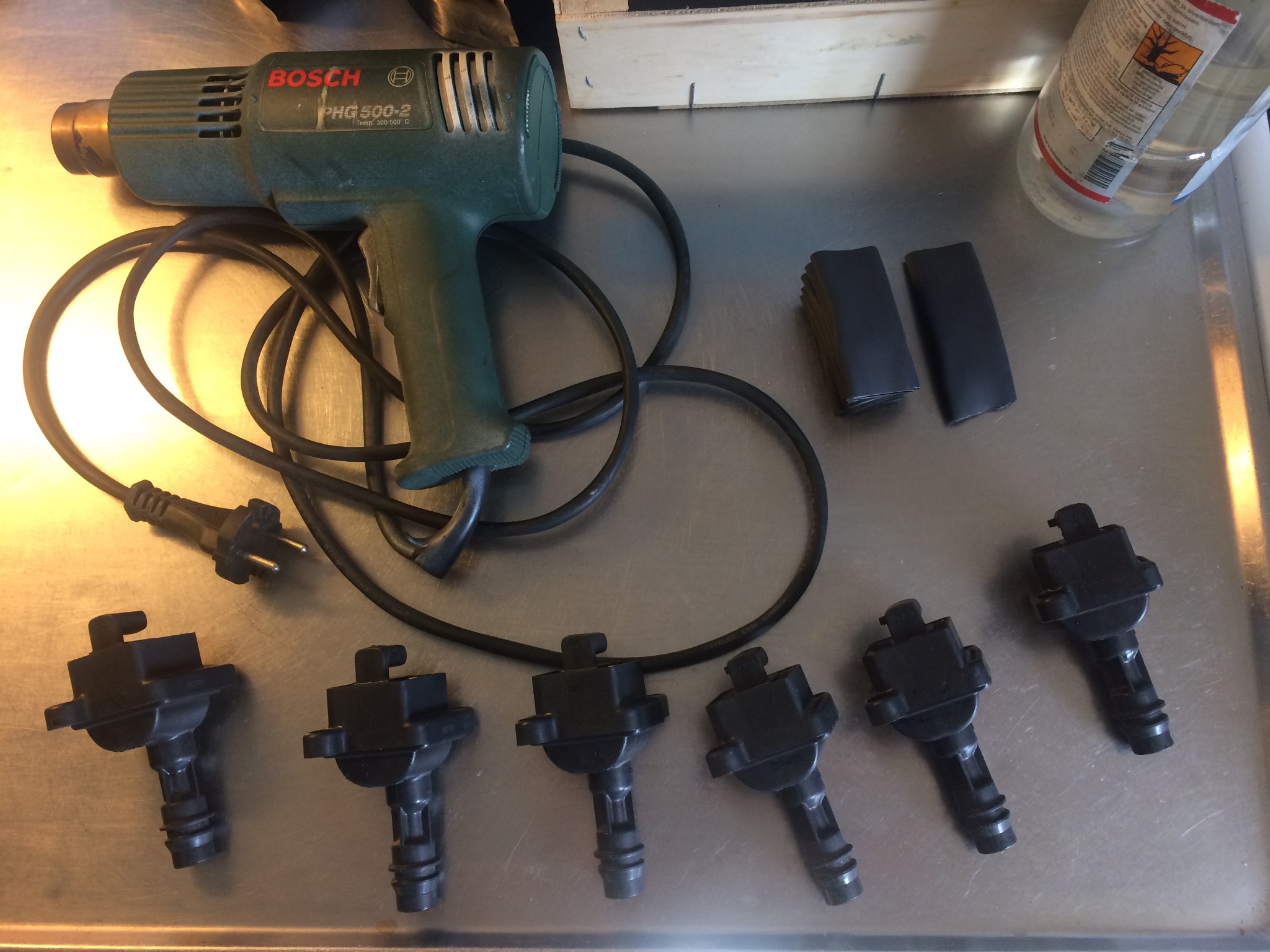

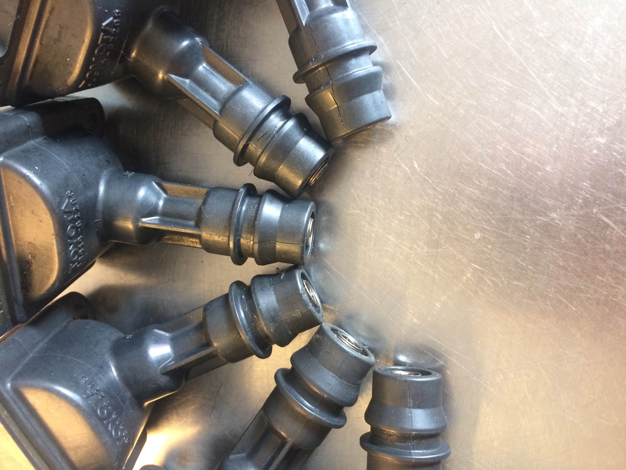

Hittade nog anledningen till misständningarna.
Mickrosprickor i skaften på tändspolarna som har gett överslag när motståndet i cylindrarn. Ffa en spole hade tydlig spricka. Tydligen ett vanligt fel på JZ spolarna som annars är väldigt bra. Lösningen för de flesta är bra eltejp eller krympslang som det verkar. Någon limmade skaften.
Jag valde att limma skaften med epoxi och dra krympslang över så några överslag där lär vara ett minne blott.

högspänning brukar vara ruskigt svårt att isolera, krympslang brukar inte räcka, inte heller tejp.

Glenn skrev: lör 11 aug 2018, 03:19:24 högspänning brukar vara ruskigt svårt att isolera, krympslang brukar inte räcka, inte heller tejp.
Jo högspänning är ju svårt... Jag har läst mycket om detta och de som diskuterat problemen på supraforumen har lyckats lösa problemen med både epoxy, eltejp och krympslang. olika personer har valt olika lösningar. Funkar det inte så är det nya tändspolar som gäller.
Jag har 2 uppsättningar tändspolar som följde med bilen men har haft misständningar med båda uppsättningarna. men det kan ha berott på tändstiften också.

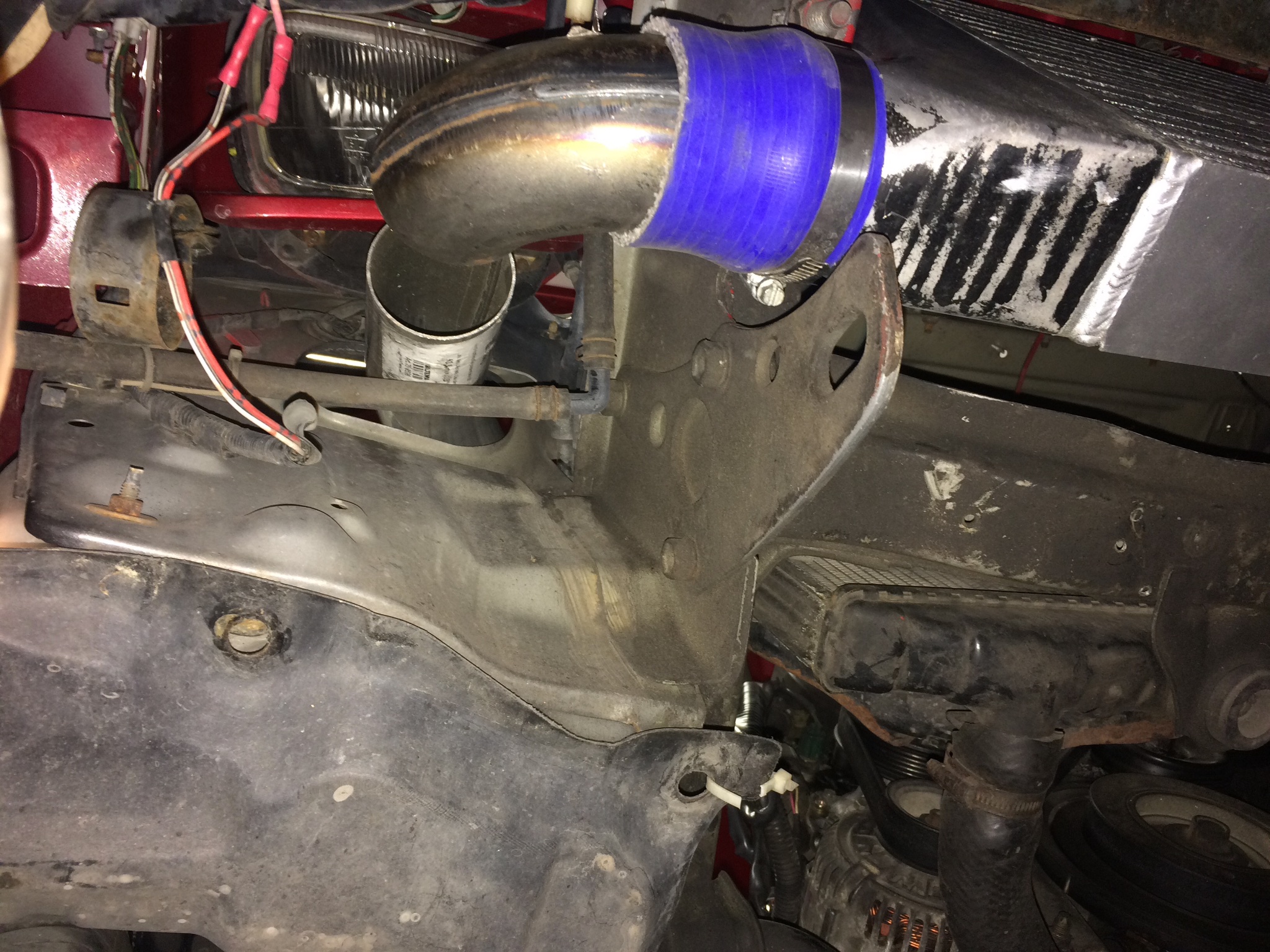

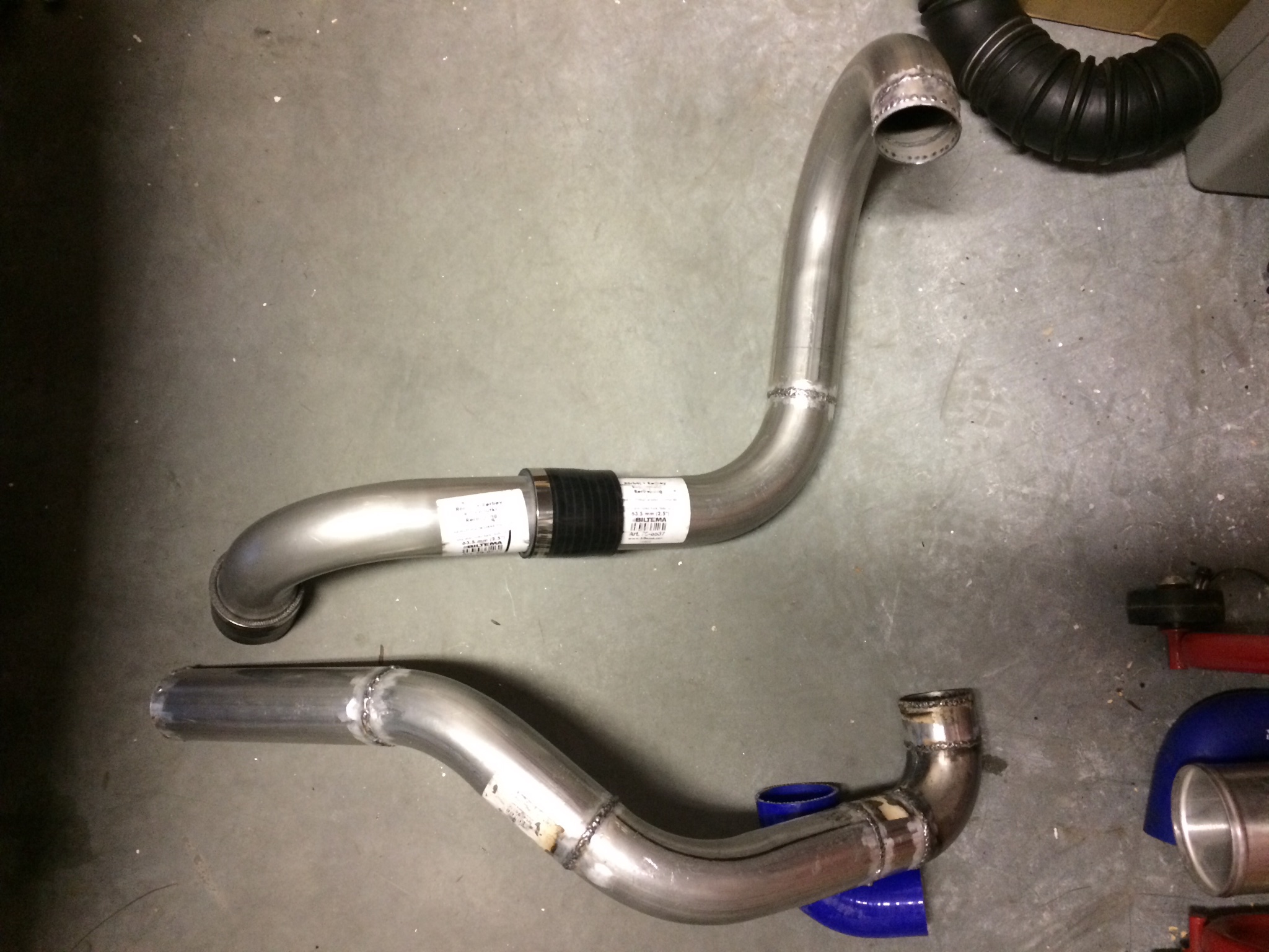

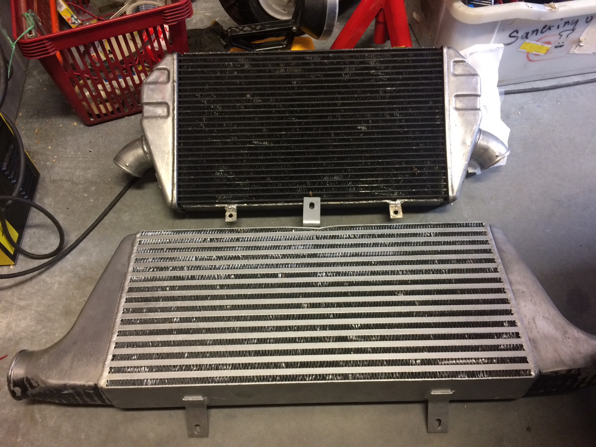

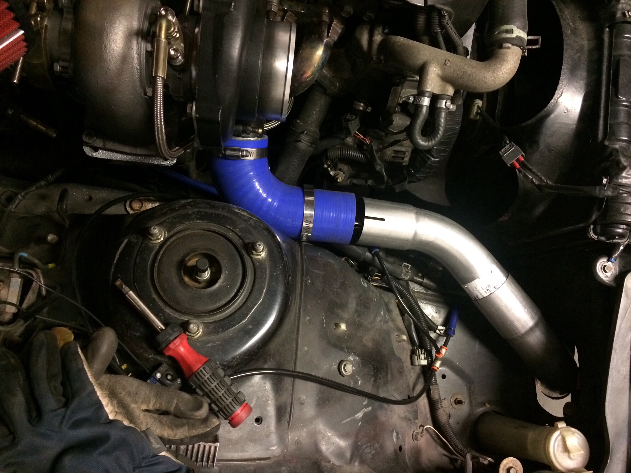

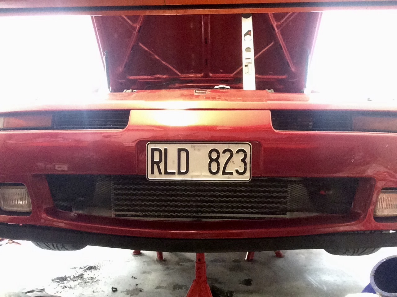

Rev bort gamla Intercoolern idag. Den nya är både större och har större kanaler i sig. Så borde flöda bättre och kyla bättre.
Sen började jag på nya tryckrör också. 2,5" vilket både matchar innerdiametern på spjällhuset och ICn. Hade egentligen önskat 70mm alu.tryckrör pga ytterdiametern på spjällhuset. Men 2,5" lär ju flöda ok upp till ca 600hk. Tyvärr stålrör men det får duga för för stunden. Lite kvar att göra men det artar sig.

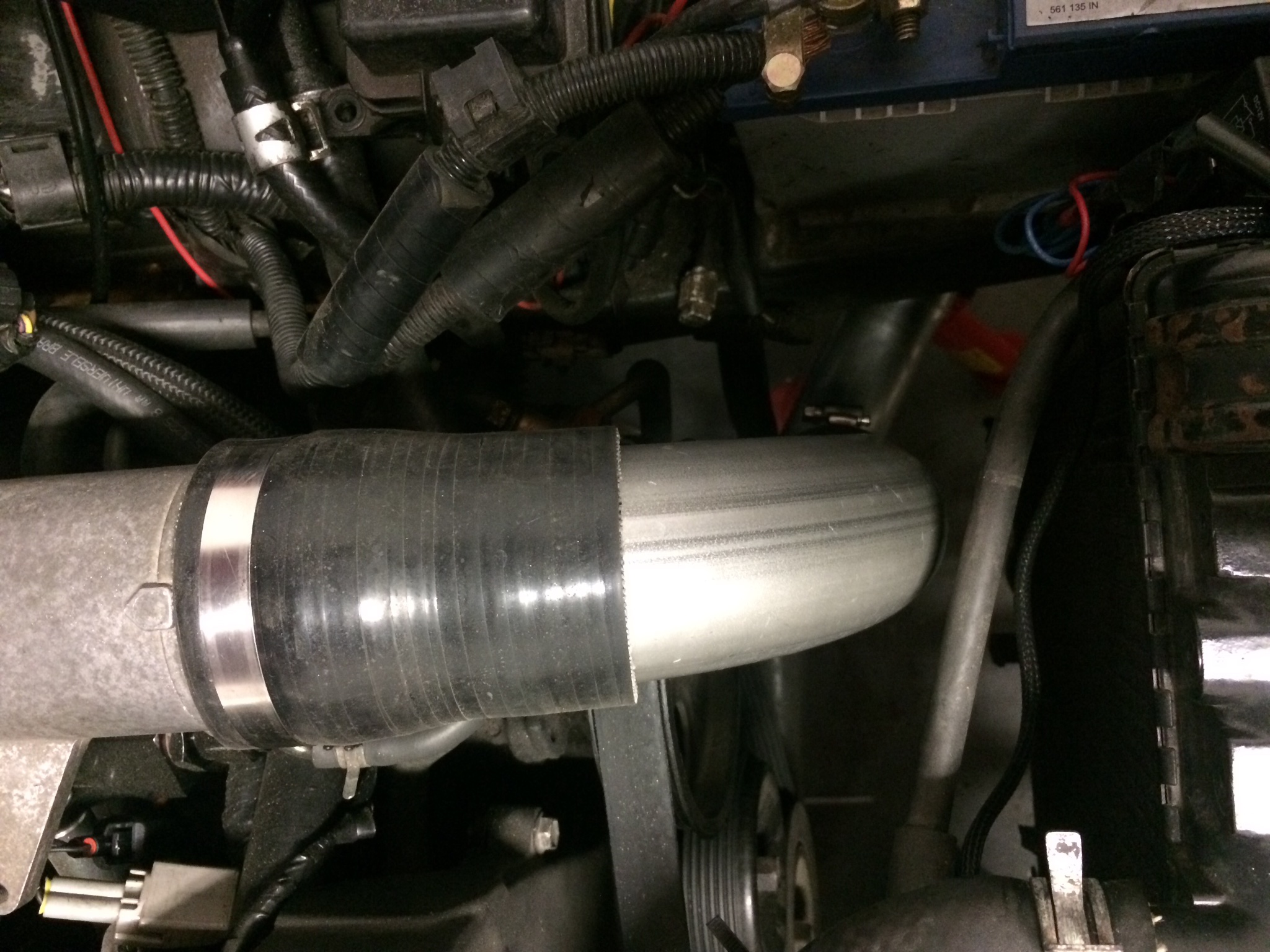

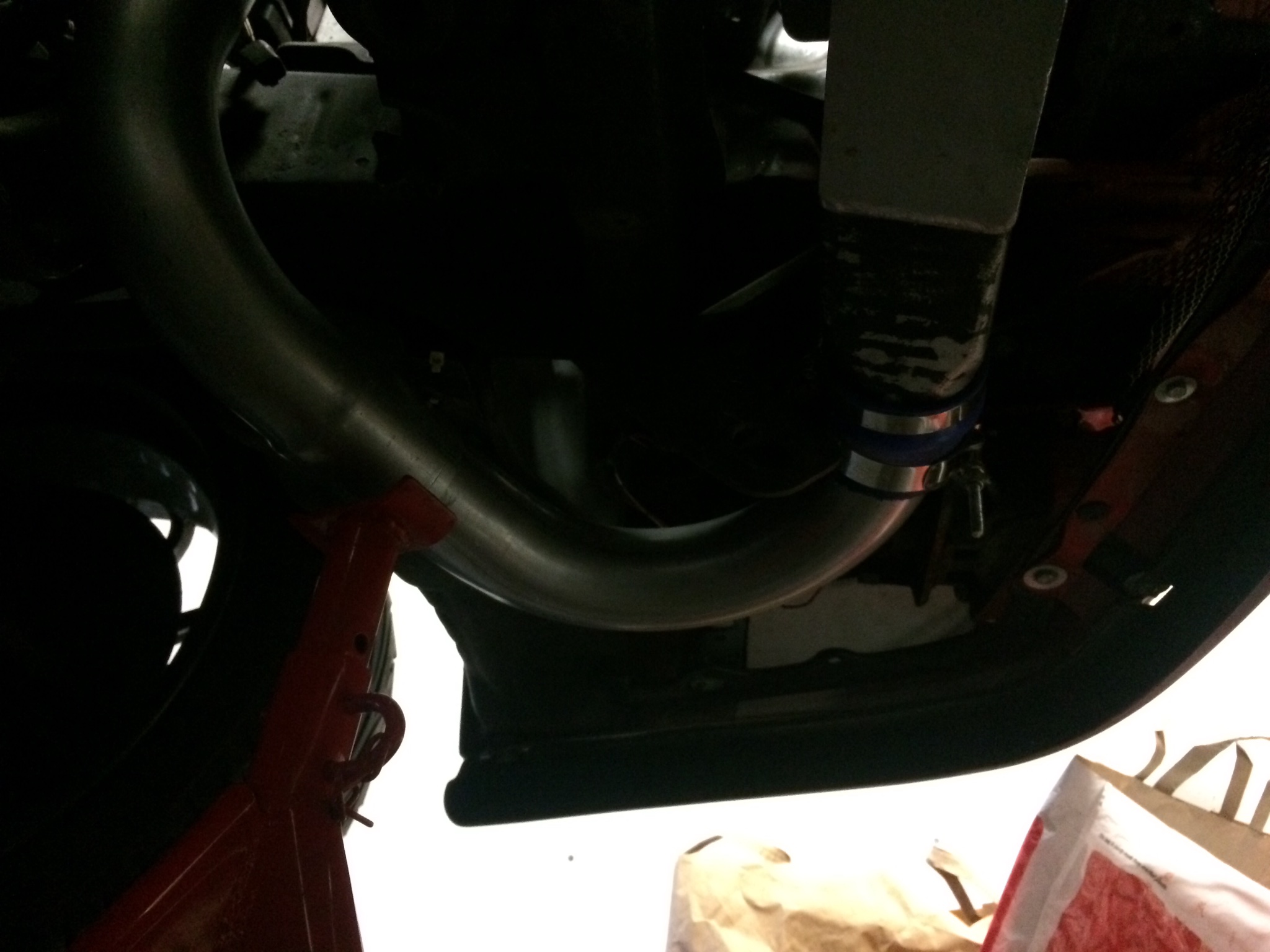

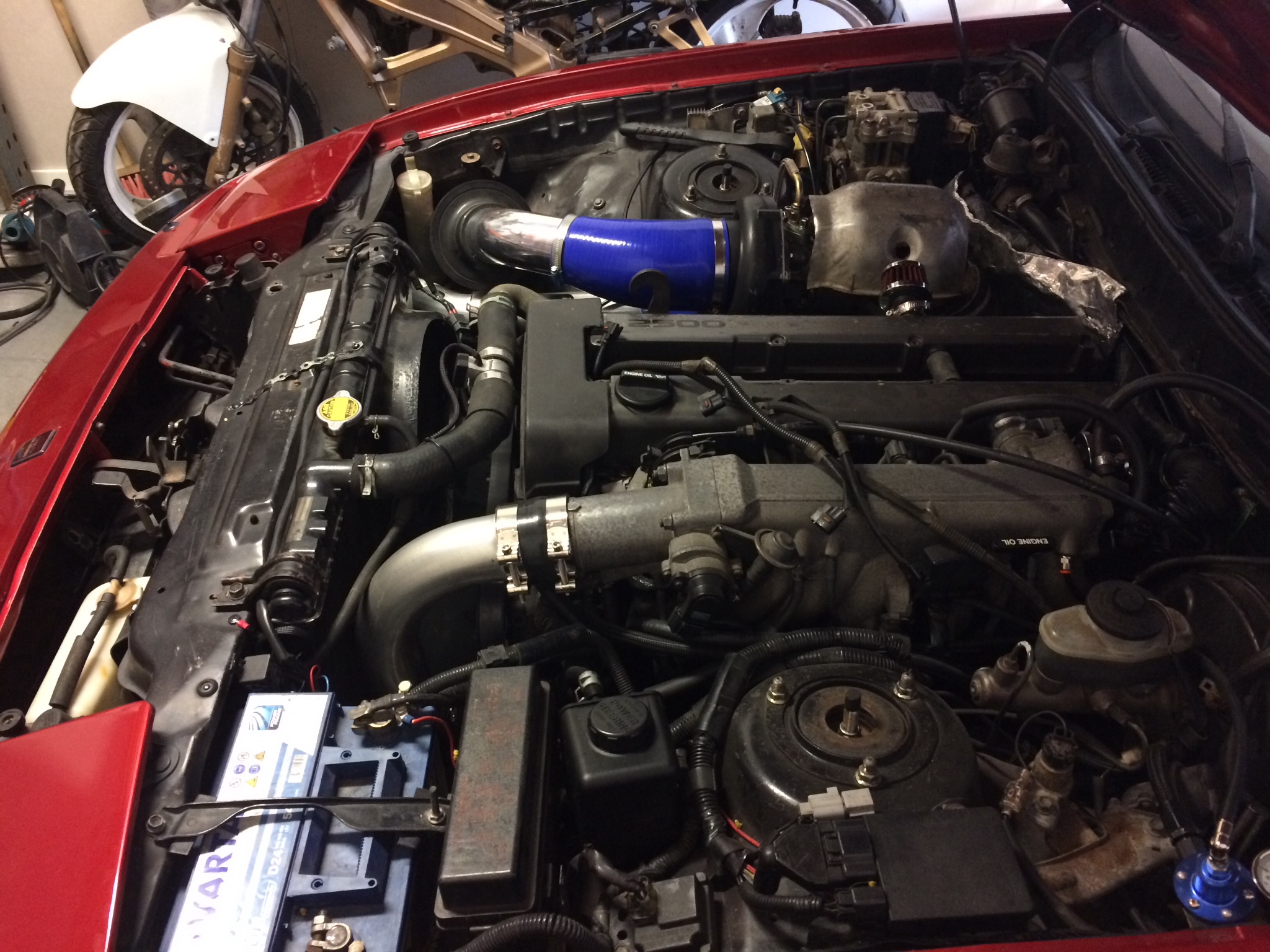

Tryckrören färdiga och monterade tillsammans med ICn. Blev bra. Kanske ersätts av alu sedan

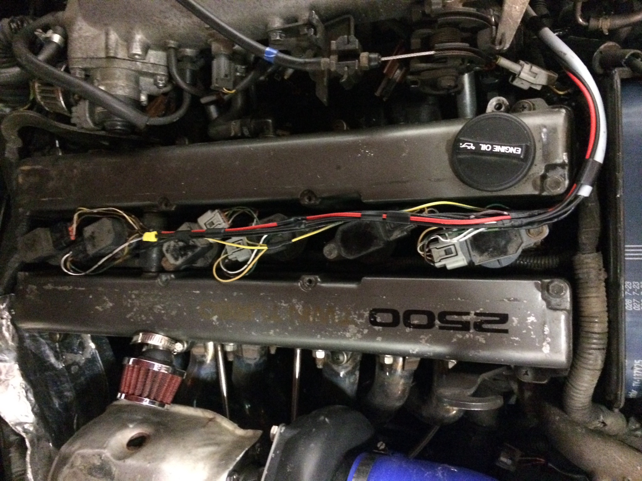

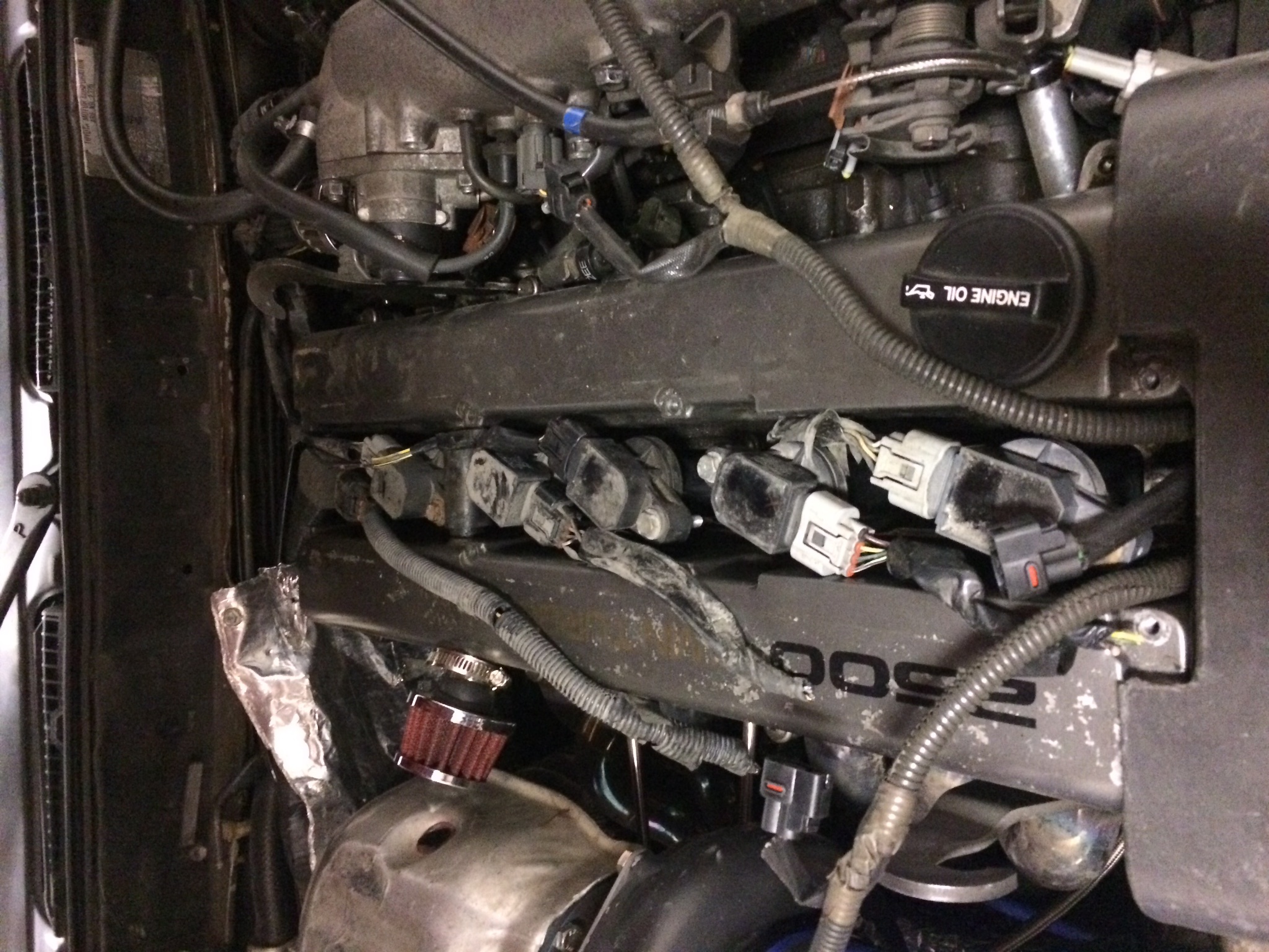

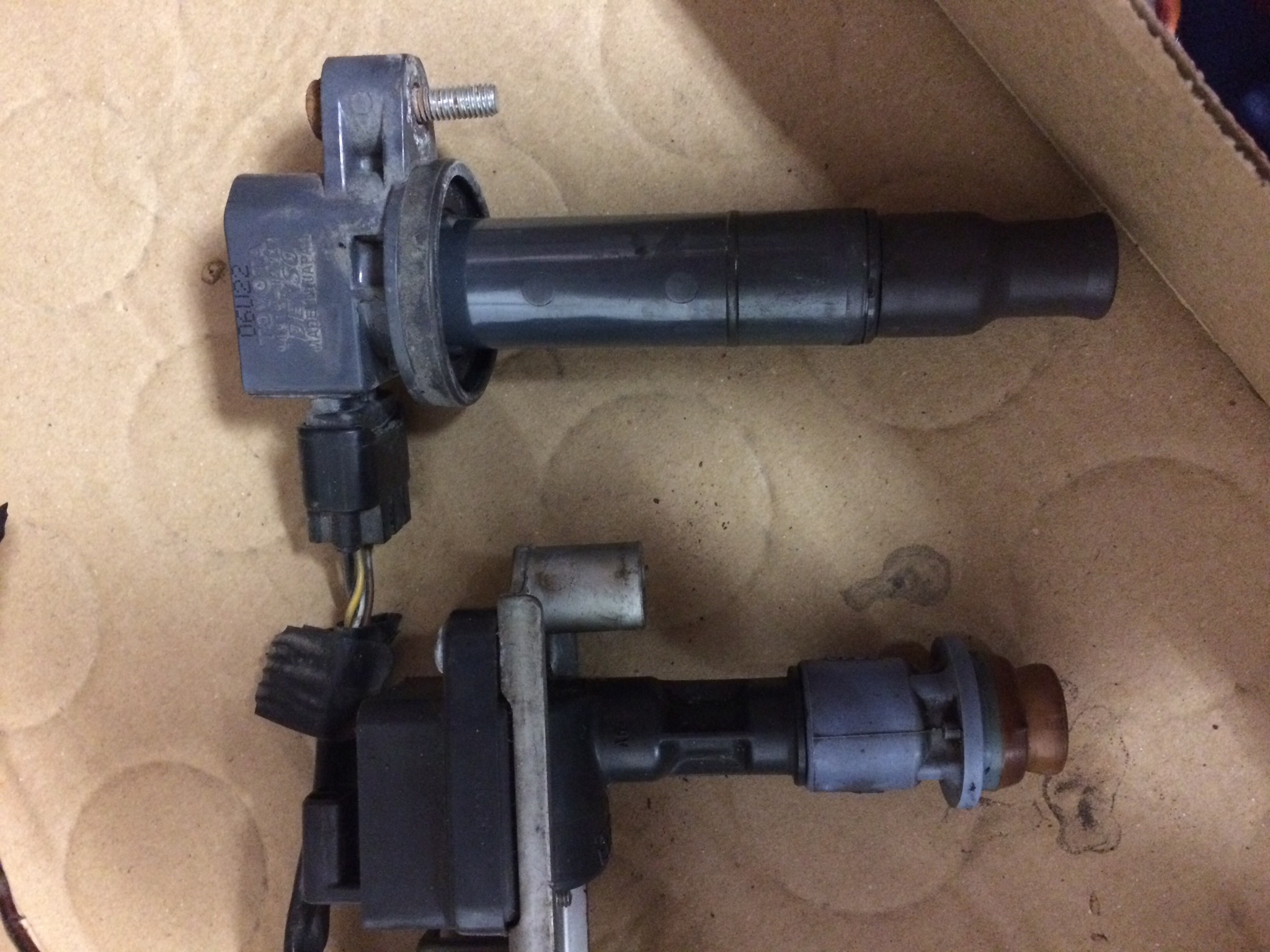

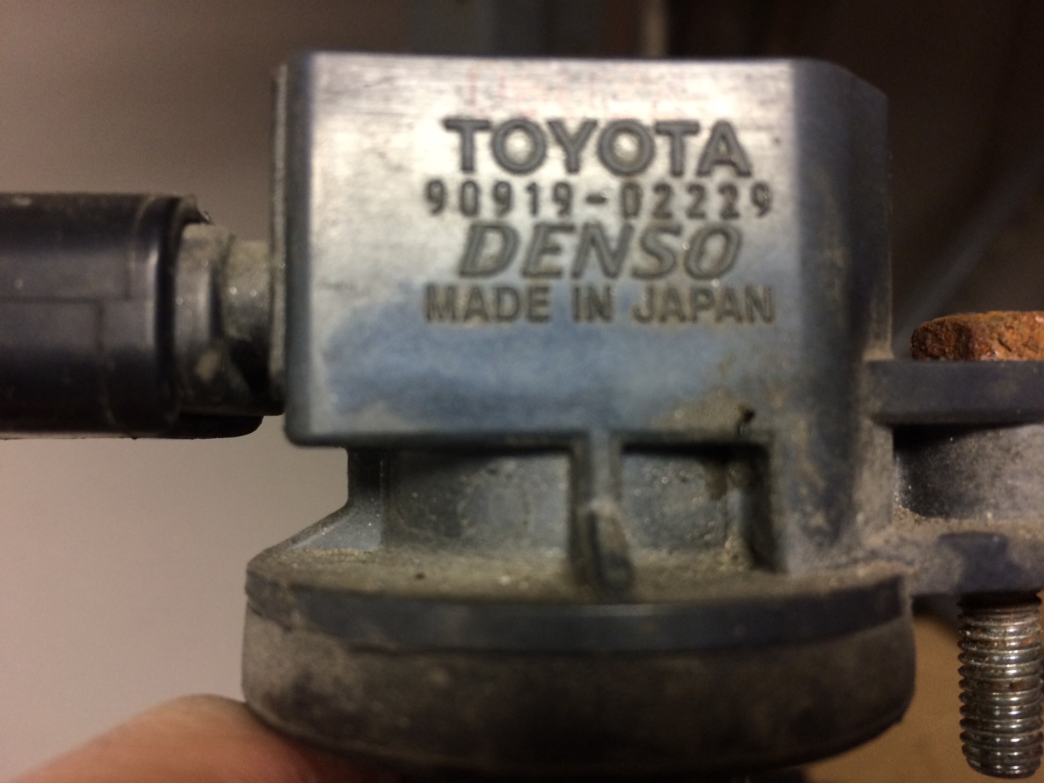

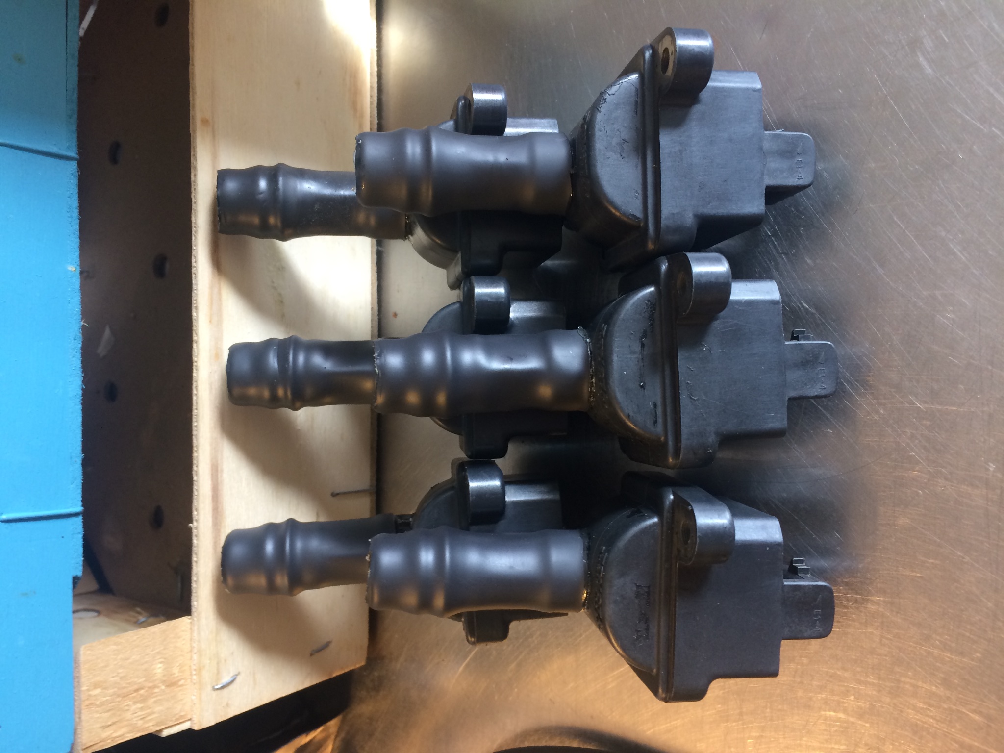

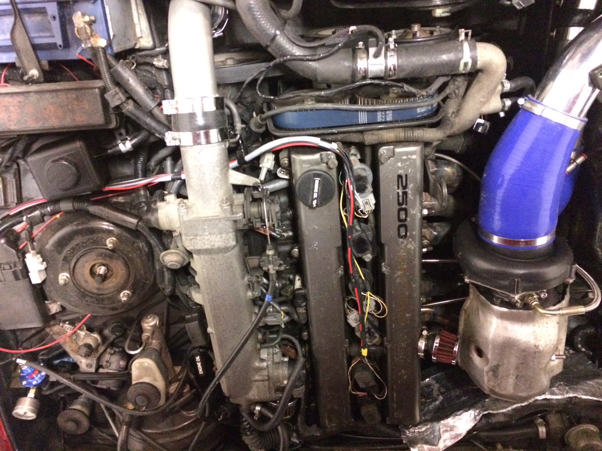

Sedan har jag fixat o trixat en hel del med tändspolar. Började med att skaffa 6 st 3s-gte spolar som jag tänkte montera på ventilkåpan med en kort Tändkabel.
Men sen insåg jag att tändmodulen också brukar kunna orsaka problem, så jag skaffade 6 intelligenta spolar med inbyggd tändmodul ifrån yaris istället och gjorde ett helt nytt kablage. Nu verkar misständningarna vara borta! Yeay!
