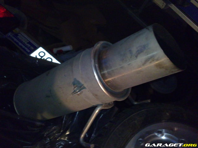

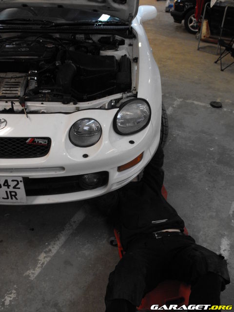

Okej efter den sura regbesiktningen så blev det dags o slakta ner bilen o göra den till original.
Mortil, brorsan och jag bytte ut alla delarna under några ihärdiga timmar. Ja tom mortils tjej
försökte kämpa lite med avgasröret baktill... :)

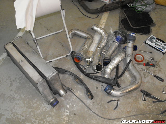

Intercoolern till höger i bild satt på bilen, vänstra är ifrån en Nissan Skyline.

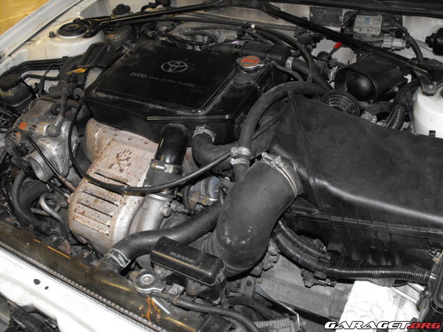

Och såhär såg det ut då efter slakten av bilen. Tråkigare kan det ju knappast bli :S

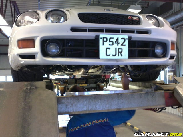

Sådär, i torsdags så gjorde jag regbesiktning efterbesiktning.
Gjorde den Nässjö denna gång, då jag inte vågade mig på gubben i jkpg igen.
Ja som ni kan se gick allt superbra, och igår gjorde jag också den vanliga kontrollbesiktningen i Nässjö. Också denna helt utan problem och fina avgasvärden. (etanol är fint) Så nu är bilen svensk :) yeeeey!

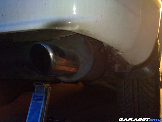

Original som sitter just nu
Mongoose som åter ska på igen :)
Aussie DP
