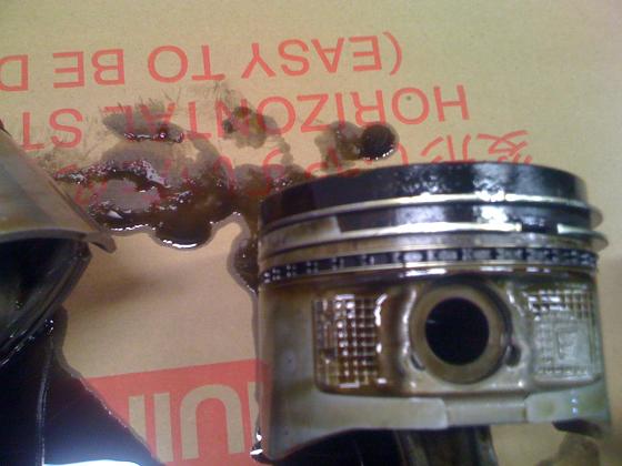

Bilder.
- Det va inte värre iallafall...
- IMG_0300a.jpg (40.87 KiB) Visad 4130 gånger
- Känns bekant...
- IMG_0273a.jpg (48.95 KiB) Visad 4130 gånger

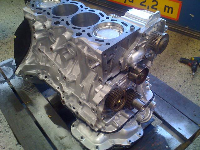

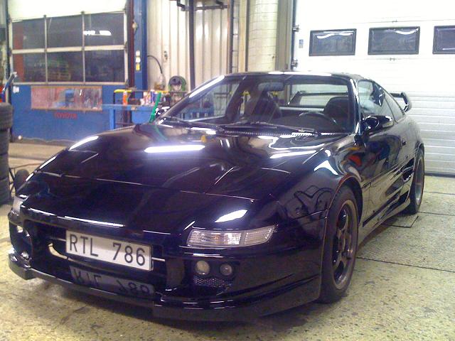

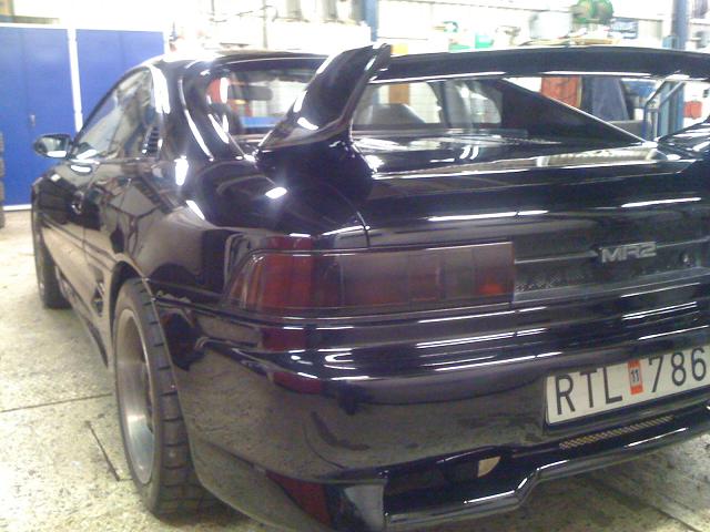

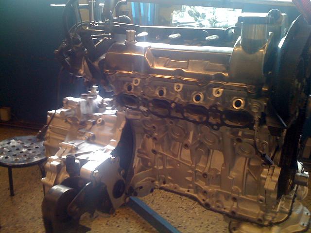

Lite sent, men här kommer iallafall lite av vad som har hänt med bilen efter motorraset.
- IMG_0453a.jpg (68.12 KiB) Visad 4010 gånger
- IMG_0399a.jpg (56.26 KiB) Visad 4010 gånger
- IMG_0392a.jpg (69.37 KiB) Visad 4010 gånger

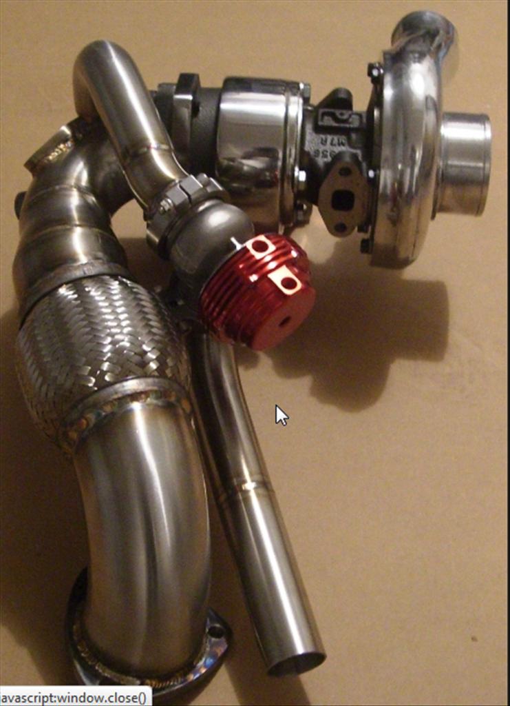

Tjena grabbar!
Efter att inte har skruvat något på bilen på över ett år har jag nu fått ny inspiration.
Det mesta är ner plockat och sjukt mycket nya delar är på ingång. =)
Detta kommer hem inom kort:
EMSpowered turbokit 520hk
Emspowered 4" monster intake
Apexi power fc
sard 800cc spridare
Stor Vattenkyld intercooler
Walbro pump
TRD termostat
Vevhjul alu
Nån som har tips på en bra BTR?
Tror ni att detta räcker till 400hk eller har jag glömt något? Är spridarna för små kanske?
Kolvar och koppling är redan bytt.

Läcker bil du har där
Så du har beställt turbokittet ifrån Bak, det tråkiga är att det kan ta flera månader innan du får grejerna
ifrån honom
Men man får ju hoppas att du får dina grejer innan sommaren tar slut
