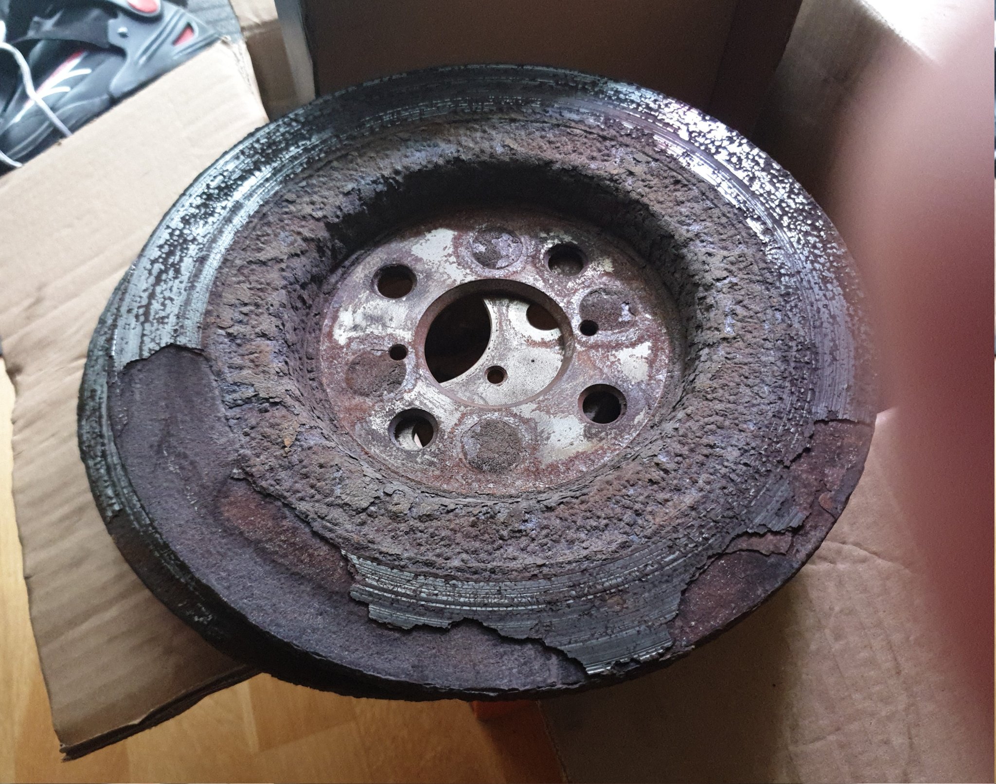

donaldduck skrev: ↑mån 26 mar 2012, 18:12:54 Visste knappast vad Toyota var. När jag skulle köpa en mindre bekymmersfri bil kollade jag bilprovningens statistik liksom försäkringsbolagens för maskinskador. Valet föll då på Yaris och ju mer jag sett desto nöjdare har jag känt mig – till nu. Det är en 2008 som rullat 5 500 mil.
Har länge sett att de bakre skivorna varit rostiga men klossarna har inte legat på och handbromsen han fungerat. Bytte nyss däck och såg då skivorna som såg för djävliga ut, se bilagt foto. Hela sjok har ramlat bort. Bytte skivor och klossar men ställer mig själv, och er, några frågor:
Bakskivorna på fruns Yaris (1.0 2009/2010) ser värre ut än de på bilden. :shock:
Såg ok ut förra hösten när jag bytte till vinterhjulen. Bilen började sen hackbromsa under tidig vår och jag kollade då skivorna ordentligt i samband med bytet till sommarhjulen. Fick en smärre chock när jag såg skivorna...
Ska mao beställa nya skivor och belägg nu, samt nytt ok till vänstersidan bak, då den skivan ser obeskrivlig ut (högersidan byttes förra våren pga läckage)...
Mitt problem är att skivorna bak på reservdelssajterna specar skivdiameter 259 och 278 mm. När jag kollat på bilspecsajter efter skivbromsdiametern står det mestadels att modellen har trummor bak och ingen skivdiameter...
Om det är till hjälp är bromsoken av ATE-typ.
Har någon av er koll på vad för diameter det faktiskt är?
Tacksam för återkoppling!

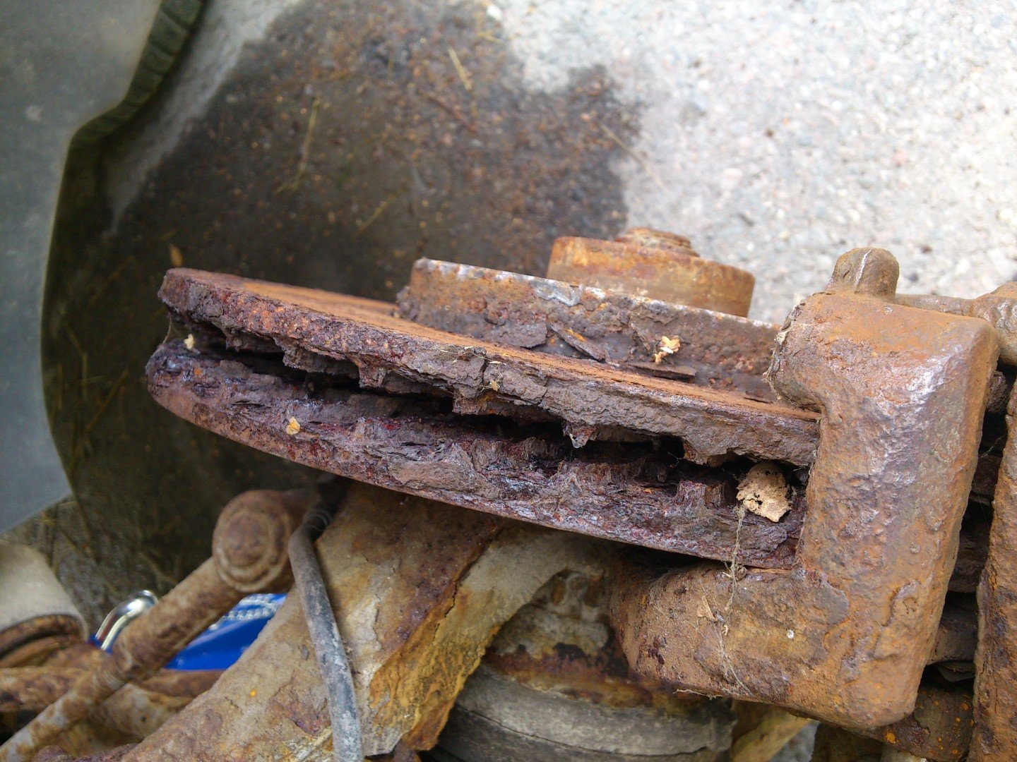

Bytte skivor bak häromveckan (inkl bromsok). Så här såg den vänster bak ut. Dunkade ganska mycket vid körning. :wtf:
Kan ha varit originalskivan från 2010. Vågar man hoppas på bättre hophållna skivor från tredjepartsleverantör?
Besiktningsmannen sades enl frun ha varit impad med hur bra bromsarna bak tog...

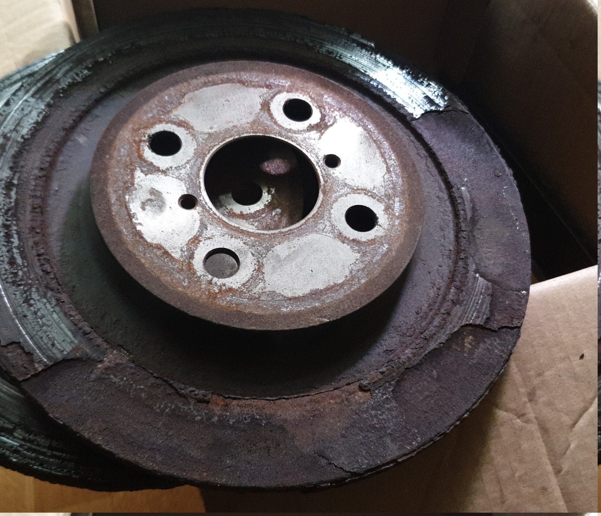

Spännande när dom "delaminerar" sådär, har hänt mej också nån gång, vet ej varför.
Här är f.ö ett riktigt tragiskt exempel på en av mina bilar, ingen toyota dock..
DSC_2339 (Large).JPG (339.63 KiB) Visad 8268 gånger
..Kul att du också kör Dominator f.ö :D

Glenn skrev: ↑sön 08 dec 2019, 14:50:43 Spännande när dom "delaminerar" sådär, har hänt mej också nån gång, vet ej varför.
En polare föreslog att det bromsoket inte gled som det skulle på glidpinnarna och därmed inte skrapar bort rosten från skivan vid bromsning, med resultat att rosten på sikt luckrar upp skivan som sedan tappar "laminat".
Kan stämma? Eller finns det något annat skäl till att skivorna ser ut så där?
Glenn skrev: ↑sön 08 dec 2019, 14:50:43 Här är f.ö ett riktigt tragiskt exempel på en av mina bilar, ingen toyota dock..
AAAAH!! Vad sjutton hände där egentligen??

Wow, dom där skivorna hade sett sina bästa dagar :shock:
När dom ser ut så där så är det allt som oftast att bromsoket kärvar antingen i kolv eller styrbussningar är min erfarenhet.
Bilden på Glenn´s bromsskiva får mig att minnas en 140 som jag skulle flytta på där bromsarna hade fastnat bak, efter en del slägga och kopplingsspark så small bromsarna loss med ett brak, då sprack hela slitytan på skivan loss från naven :lol: Bilen kunde man köra men bromsskivan stod still i bromsoket :lol:
Självklart så kördes den inte på väg i det skicket :lol:

Bempa skrev: ↑tis 10 dec 2019, 08:00:45 Wow, dom där skivorna hade sett sina bästa dagar :shock:
Lika delar vänta tills privatmeken med lyften blev frisk och "det blir nog bra av sig självt"... :roll:
Med mindre att man tar av hjul och motionerar kolvarna manuellt, finns det något sätt att senarelägga kärvningen?
Man kan ju inte alltid köra som en tjuv. Tvivlar dessutom på att frun kommer att ta väl upp om jag ber henne köra hårdare och verkligen använda bromsarna...

adrian_vg skrev: ↑tis 10 dec 2019, 10:48:51
Nej det finns inte några andra sätt än att man rent manuellt tar isär bromsar och rengör och smörjer upp igen. Jag personligen brukar göra det minst 1 gång per år,

adrian_vg skrev: ↑sön 08 dec 2019, 16:12:54
Skivan borde int ha lager alls kan man tycka, men jag vet inte.. brukar ju oftast inte bli sådär heller.
Ja du, nu hade bilen stått i några år förvisso, men att skivan delade sej i ventileringen hände nog innan.
Dessutom hade den rostat fast så hårt i navet att jag fick kapa den i bitar för att få loss den..
Bromsarna fungerade dock efter byte av skivor+belägg samt rengöring+smörjning.
